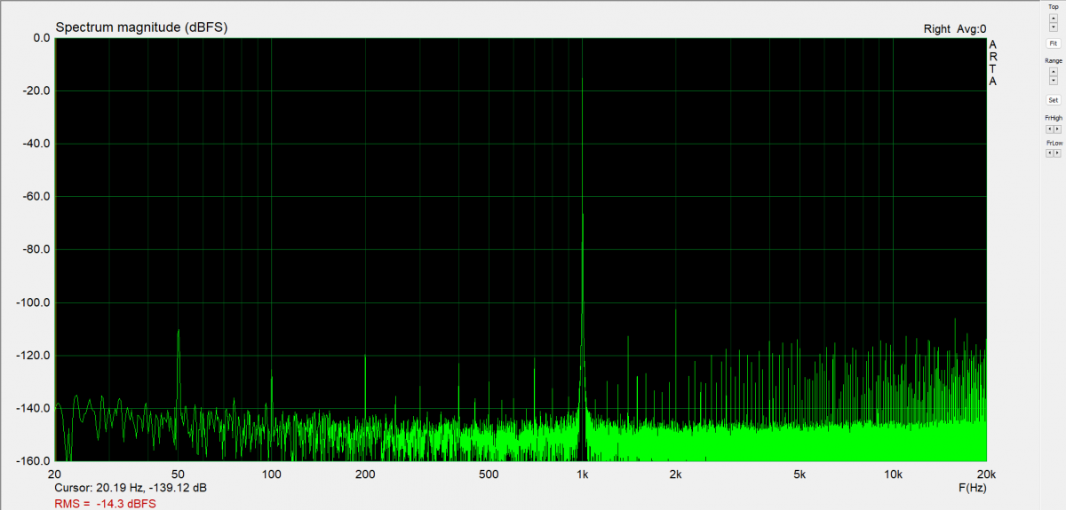

У меня есть meizu pro 5 который использую как аудио плеер. Он с отдельным ЦАПом на борту (Hi-Fi аудиочип ES9018K2M + усилитель OPA1612)
Все устанавливаемые программы используют простой звуковой кодек (16бит . 48 000)
Только стоковый плеер и несколько заранее выбранные разработчиками софтины   (прописанные в специальный файл) работают с ES9018K2M, чтобы программа использовала ES9018K2M - нужно ее прописать в конфиг файле системы.
Кстати, стоковый плеер криво работает - в сравнении с Aplaeyer )))))
Изменено пользователем ampir-nnn
Посмотрю, что Фио ответит ). У китайцев  - эта неделя - пьянка).
Вот разница стокового плеера, AIMP и Aplayer  на meizu pro 5
Сток плеер meizu pro 5  на встроенный ES9018K2M
Aplayer плеер meizu pro 5  на встроенный ES9018K2M (чистый Linux - в обход андроид системы)
 AIMP плеер meizu pro 5 (использует кодек)
 AIMP плеер meizu pro 5  на встроенный ES9018K2M
  • Спасибо 1
А как измеряется? В смысле - железо/софт, частота дискретизации АЦП, fft size анализатора?
16 минут назад, IgorA сказал:
ARTA, измеряю картой AP-192
44100, fft 131072
Заключение - от андроида звуку плохо )))

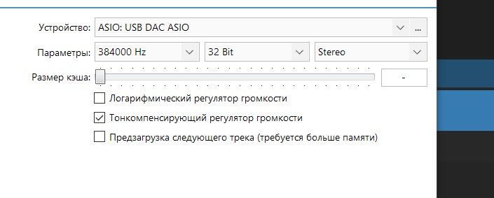

Подскажите, в windows 10 уровень звука необходимо выставлять на максимум или на 50% для лучшего звучания ?
Звук идет через asio на цап.
Нашел такую инфу:
"Чтобы свести к минимуму искажения в аналоговых цепях, нужно держать сигнал на максимально возможном уровне, чтобы вклад шумов по сравнению с уровнем сигнала был незначительным. Здесь необходимо следовать т. н. принципу последовательного включения: в каждом звене тракта сохранять максимальный уровень сигнала, громкость же регулировать в самом последнем звене (например, на усилителе для акустики). "
и
"при звуке выше 50 (в windows) происходит усиление, похоже с компрессией"
Как правильно ?

Когда включаю aimp с выводом через asio, то звук в других источниках (ютуб например) пропадает. При этом регулятор громкости микшера работает.
В той инструкции (audiophilesoft) писали, что звук микшера регулируется при выводе через wasapi или asio и его нужно выставить на макс.
Smsl D300 + klipsch r-41pm
Sony NW-WM1A + ath-m50x
3 часа назад, daniilphotos сказал:
Лучше повысить частоту дискретизации
В настройках плеера aimp я выставил макс частоту дискретизации. Так правильно ?
Там еще есть настройка размер кеша. Насколько знаю она используется для вывода через wasapi exclusive. Для asio не нужно менять ?
21 минуту назад, audioshock сказал:
Поставьте в AIMP и в микшере одинаковую частоту дискретизации. На некоторых ЦАПах ASIO таким образом не перекрывает микшер. У меня так например на обоих ЦАПах.
8 минут назад, HDR сказал:
Громкость микшера Windows не должна реагировать на ASIO, за исключением тех случаев, если в софтовом плеере не настроена "системная громкость", то есть ползунки громкости в микшере и в плеере регулируются синхронно. Проверьте. В некоторых плеерах это настраивается, а в некоторых громкость может полностью блокироваться от программной регулировки.
Поставьте частоту дискретизации не выше максимальной частоты воспроизводимых сайтов. На Ютубе вроде 96000 Гц максимальный лимит. Зачем грузить систему лишней передискретизацией.
9 минут назад, HDR сказал:
Как с Wasapi я не знаю. Я в плеерах буфер ASIO всегда выставляю на максимум. Не буду утверждать, что это правильно, но на моей практике динамический диапазон так кажется выше. Возможно самое высокое значение не принципиально.
