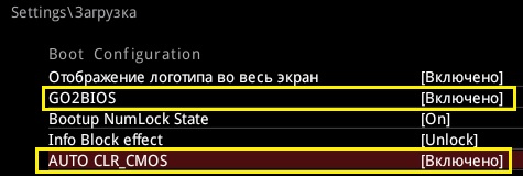

Saksaul,
есть отличная штучка в БИОС наших карт:
Если что-то "напортачили" и комп не загружается или загружается, а на мониторе ни чего не отображается (ваш случай: выбрали IGD вместо PEG), короче что-то пошло не так, то выключаете комп любым способом, жмете главную кнопку ВКЛ. и удерживаете ее в течении секунд 4.
В результате БИОС сбросится и предложит настроить себя заново. Но, т.к. вы при настроек БИОС сохраняете их, то достаточно будет войти в нужный пресет настроек и поправить то, что вызвало сбой.

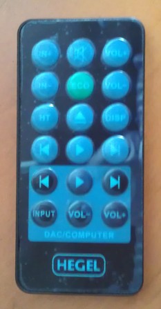

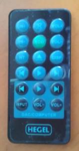

Аудио комп с BLACKOS. Управляю пультом от ЦАПа.
Долго сидел на Windows, хотел уже приобретать стриммер пока не набрел на PVD Audio - спасибо им. Сейчас сомневаюсь переиграет ли заводской плеер мой.
Comrad68,
что такое "заводской плеер мой"?

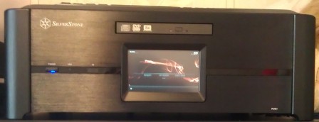

И первую картинку можно крупнее, это и есть тот самый "Маленький мониторчик"? Класс!!! Ни чего не видно...наверное.
Что является приемником этого пульта от Hegel?

Можно еще фото этого транспорта со снятой крышкой, чтобы можно было сравнить с реализацией от ПВД, фото которой, выложены у них в галерее?
Имеющий уши, да услышит
Подразумевалось переиграет ли заводской плеер (типа Pioneer) - мой плеер.
Сейчас на обеде, вечером сфоткаю другим телефоном в том числе и внутрянку.

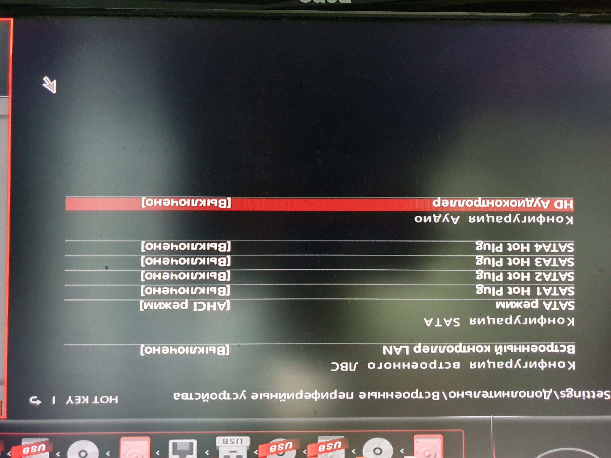

@alanpetr, @audioshock, предполагаю, что вы - владельцы материнки MSI... Не нашёл в БИОСЕ своей MSI MAG Z390M MORTAR упоминания о HPET - дабы отключить... :shok:
Не нашёл...

post-17921-0-52048400-1564581196_thumb.jpg audioshock, как говорится, найди разницу...
:notknow:
Ниччё не понимаю...(С)
Вставляется вверх ногами, извините...
В общем, нет в моём БИОСе такой настройки (HPET)...
Изменено пользователем Saksaul
Наконец-то получилось...
Господа из PVD, не подскажете, есть ли функция вкл\откл HPET в этой материнке?
Скачал руководство к этой мат. плате - не нашёл там упоминаний о Hpet.
Есть небольшая вероятность, что в другой версии (прошивке) Биос появится этот пункт.

@Kir9790, спасибо за беспокойство. БИОС обновил сразу. Возможно, в старом, из коробки, и была такая функция... Не посмотрел.
Приветствую!
В Z390 нет возможности включить HPET в BIOS. По умолчанию работает таймер TSC.
С уважением, Владимир.
