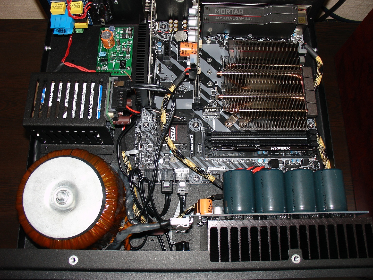

С внешним клоком все просто - он есть. Когда собирал новый аудио комп, то земляки из PVD-audio предложили заменить штатный клок на МП MSI Z270M MORTAR на дискретный их разработки, я согласился.
Клок одноканальный, т.е. ни LAN, ни переходник для Compact Flash Kingston CF/16GB-U2 на котором установлена система, от этого клока не тактируются.
На фото в верхнем левом углу:

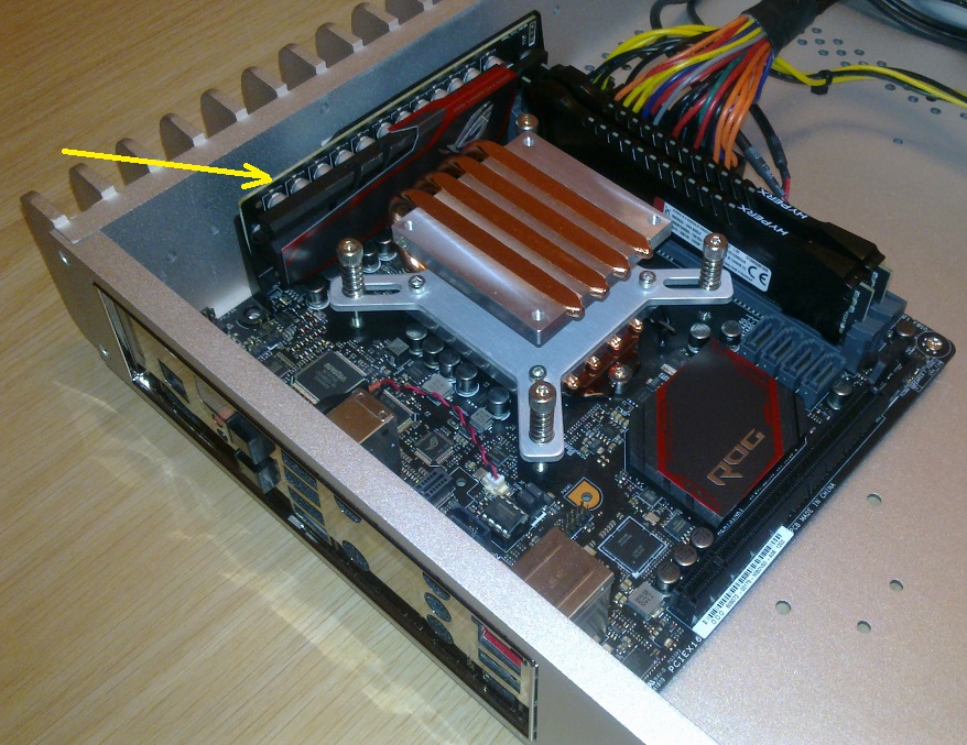

Камрад Адам задал вопрос про комплектующие для аудио компа, в частности его интересовала МП и Владимир (V.K.) дал свои рекомендации. Так вот, я хочу их несколько расширить, взглянув чуть с другой стороны - это связка МП + корпус = охлаждение. На это многие не обращают внимание при выборе и покупке компонентов.
Так получилось, что имел отношение к подобной проблеме у камрада PolarLight инфу и фото взял из его же официального поста
Что получилось: Юрий приобрел хорошую МП ASUS ROG MAXIMUS VIII IMPACT с развитой, как утверждают изготовители системой питания, хороший стильный корпус Streacom FC5 Alpha с радиаторами охлаждения по бокам. Но именно из-за "развитой системы питания" МП нет возможности вывести тепло от ЦП через медные трубки на боковые поверхности корпуса, см. фото
Проблему охлаждения решить конечно можно (уверен, что Юрий ее решил, интересно бы узнать результаты), но только прелесть корпуса Streacom (или HDPlex, там такая же система охлаждения) уже не доступна, разве только их внешний вид, что то же не мало.

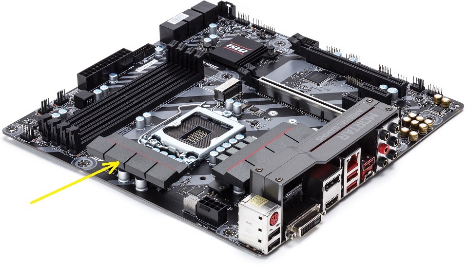

Адам, в МП MSI Z270M MORTAR нечто подобное тоже есть, но не такой критичной высоты как у ASUS
Если нужно, могу измерить высоту этого блока на своей MSI, что бы ты определился на счет корпуса HDPlex.
Поэтому, советую камрадам заранее продумать совместимость (геометрию) МП и корпуса, на предмет возможных схем охлаждения.

Дмитрий, приветствую! Написано всё верно, но сразу хочу всех успокоить.
1. Что касается специфической конструкции системы охлаждения моего аппарата, то я изначально понимал, что используя МП ASUS ROG MAXIMUS VIII IMPACT мне не удастся задействовать родной принцип организации охлаждения корпуса Streacom FC5. Поэтому нынешнее техническое решение с отводом тепла на верхнюю крышку корпуса родилось ещё до приобретения комплектующих.
2. Используя процессор i5 столкнулся с тем, что на дефолтных напряжении и частоте, с отключенными C-состояниями, процессор прилично греется. Поэтому было принято решение заменить родную крышку корпуса на такой радиатор. Получился занятный толстолобик. :) Фото первоначальной примерки.
1jpg_6106189_28634015.jpg 2jpg_5719298_28634028.jpg 3jpg_8526168_28634045.jpg 4jpg_4328933_28634054.jpg
Так как основание радиатора оказалось чуть выпуклым в центре (отчётливо видно на последнем снимке) и соответственно он не плотно ложился на корпус, пришлось отдать его фрезеровщику на доработку. Заодно отдал перешлифовать промежуточную пластину, видимую на нижнем снимке.
Дабы она лучше прилегала к радиатору. Сегодня утром встречался с фрезеровщиком, согласовали последние нюансы. У того уже практически всё готово, обещал завтра отдать. Дедушка старой закалки, всё делает не спеша, в результате на все мои пожелания ушёл почти месяц. Если завтра заберу, дома примерю и непременно отпишусь, что получается. :?:

Приветствую! Если в верхнем радиаторе нет отверстий, для конвекции, то это не очень хорошее решение. Во первых, радиатор так практически не работает, ибо нет притока холодного воздуха, в центре радиатора будет пробка из горячего воздуха.
А во вторых, всё что внутри корпуса, будет иметь такую же температуру, что и радиатор, от этого может поплохеть чипсету, и некоторым элементам в БП. Необходимы отверстия между рёбер.
С уважением, Владимир.
Владимир, приветствую!
Согласен, но попробую чуть пояснить ситуацию. Радиатор уже корпуса в глубину на 20 мм, поэтому для конвекции внутри корпуса остаётся щель примерно 10 мм. во всю ширину. Если посмотреть нижнее фото внутренностей, то щель будет как раз от края пластины до задней стенки корпуса. Считаю, что её должно быть достаточно. А чтобы внутрь ни чего не упало/попало, щель ещё предстоит как-то обыграть. Как вариант думаю к последнему, заднему ребру радиатора прикрутить уголок, вторая полка которого будет приподнята над задней стенкой корпуса мм на 5. Думаю этого должно хватить для вентиляции внутренностей. Тем более сзади как раз будет самая горячая часть радиатора.
Что касается отвода тепла от радиатора в целом, то это конечно надо будет смотреть. Но я пока сильно не переживаю. Аппарат планирую поставить в самый низ стойки, где сейчас стоит ламповый усилитель Leben CS-300F, который тоже прилично греется, но за счёт того, что он стоит чуть выше уровня пола и вокруг есть свободное пространство, температура вокруг него вполне комфортная. Надеюсь, что и источнику там будет комфортно. На худой конец обеспечу приточную вентиляцию сзади, как сделал в своей системе мой товарищ.
Ну а главное, что понизив напряжение питания CPU мне удалось снизить его температуры, так что особых проблем пока не вижу. За исключением того, сам аппарат перестал стартовать. Остановился, в прямом смысле на полуслове. Даже проверка POS кодов не начинается. Так и стоит на 00. :(
