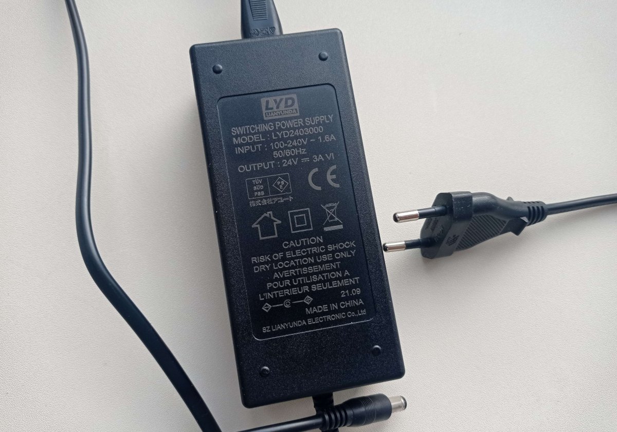

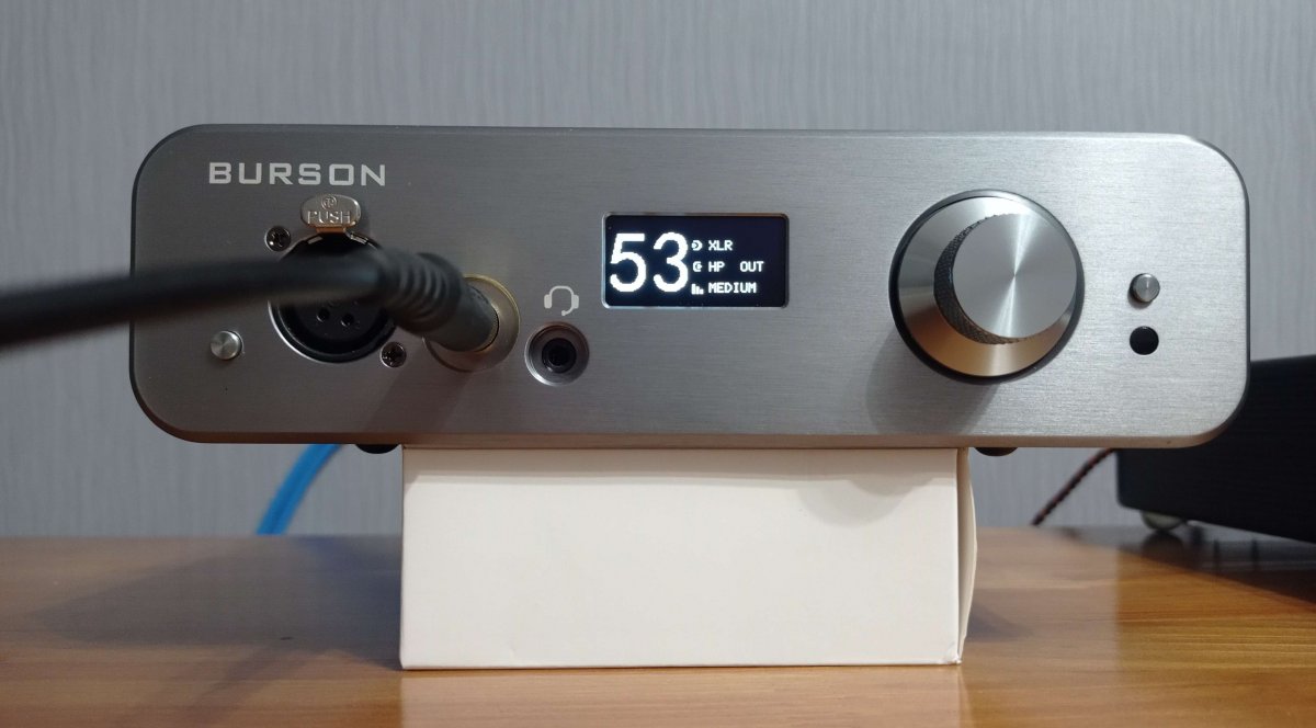

Пришел тут ко мне в гости усилитель Burson Soloist 3XP, последнего разлива, недавно купленный хозяином. Продается этот усилитель с простоватым импульсником на 24V@3A, ну и собственно играет соответствующе этому импульснику, то есть никак. Ну, не то чтобы совсем уж плохо, но весьма простовато, хотя мелодично.
Крутых ушей у меня нет, есть Senheiser HD650 и Shure SRH1540, с последними играло поинтереснее. Источник аналога - Musician Pegasus по I2S от Gustard U18 (тот по USB от четвертой малины, все питается от ЛБП и т.д.).

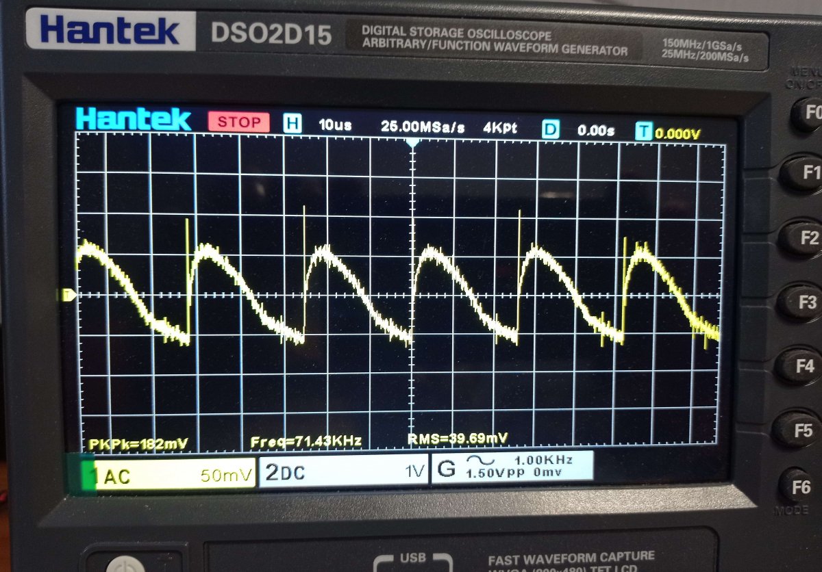

Нас конечно же это не устраивает, поэтому берем в руки осциллограф, и смотрим, что там у нас на выходе у импульсника под нагрузкой в 3А. А там такое...
В общем и целом, типичная для таких импульсников картина - пила на основной частоте ШИМ - 71,43кГц с размахом примерно 120...130мВ. Это не самое страшное, что я видел, но все равно не очень хорошо, поэтому было решено пилить линейный блок питания.
Ну все таки пила на частоте сильно за пределами слышимого диапазона. И эти 24В в самом усилителе все равно преобразуются в меньшее напряжение, которое фильтруется и наверняка там качественные конденсаторы стоят. Надо смотреть тогда напряжение непосредственно идущее на ЦАП и усилители внутри девайса.
