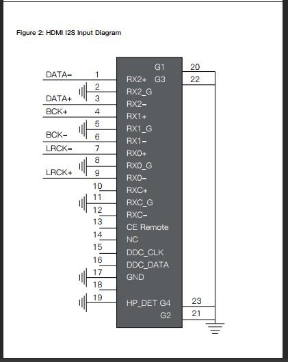

4 часа назад, Aibek сказал:
И чтобы не спрашивать еще раз, на фото разъемы HDMI (согласно надписей) стандартной распиновки?
Ох вы забрались в цифровые высоты. Мне думается в данном случае по НДМА передается не как обычно видео плюс служебка, а цифровой протокол I2S. Судя по обозначенной распиновке все по стандарту. Вот ссыль с картинками и пояснениями. Что с этим делать дальше я от коментов воздержусь, так как на лицо проприетарный сценарий. Это к изготовителю вопросы.
Из того, что мне хоть что-то  известно по цифровым протоколам на ваших картинках это AES/EBU, и Тослинк на оптике, что в принципе одно и тоже. Только Тослинк - бытовуха, АЕС - проф. сегмент.
Про РАВ интерсфейс впервые слышу, причем дата на не понятно какой разьеме выполнена (может это утопленный вглубь прибора БНС?), клок на знакомом БНС. По АЕС можно много чего передать, несколько устаревший протокол, хотя еще и в ходу. На сегодня более современные это Данте, Мади и другие
Такое впечатление, что фабрика напихали все возможные разьемы, какие были в ходу ну тот период, а что с этим делать ХЗ

Про HDMI.
Сам кабель, если полная распиновка, то он универсален. Хорошо - не более 1 метра. 1,5 - максимум.
А вот в пределах 0,5-1,0 метра есть споры: кто говорит "чем короче, тем лучше", а кто говорит "на коротких длинах материал короткого кабеля не раскроет себя".
Хорошие кабели стоят пипец каких денег. Но Вы можете обратиться к Диме Родионову, он возит Purist. Я себе такой заказал. Цена вменяемая.

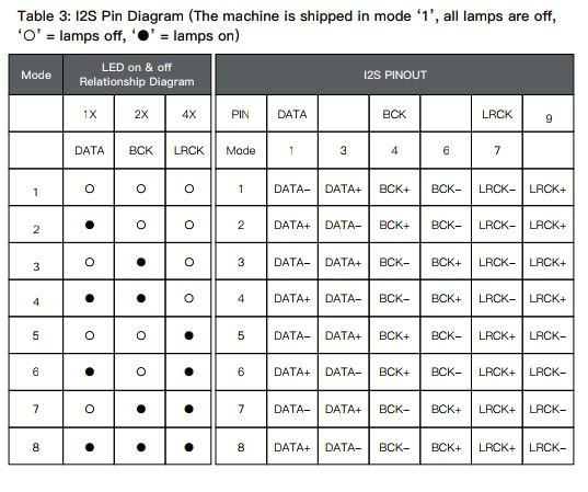

А далее идет уже считывание сигналов ,т.е. внутренняя разводка (где плюс, где минус - у разных производителей свое может быть; нет стандартов).
На Вашем ЦАПе разводка равнозначна Denafrips'ам. А у Denafrips'ов можно еще и программно подстраивать под логику IIS источника (где плюс, где минус).
В Вашем случае, думаю, вообще не стоит заморачиваться, т.к. и источник, и приемник одного производителя.
Ниже картинки Понтуса.
