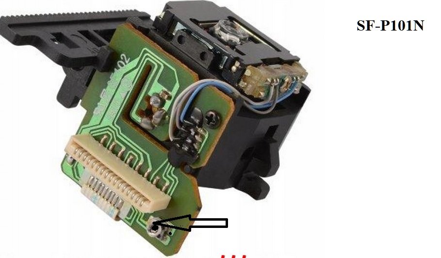

4 часа назад, Alt37 сказал:
Открыл, снял привод, посмотрел, косяков не видать. Красный глаз не загорается( бобик сдох по ходу(((
Подстроичников нет у меня никаких.
Если только лазер менять, то не страшно. Он сам по себе не дорогой, да и не редкий для Primare CD22 (Sanyo SF-P101N).
РЕГУЛИРОВКА МОЩНОСТИ ЛАЗЕРА
Звучит устрашающе, но на самом деле всё не так сложно. У привода есть 2 регулировочных винта (см. фото ниже). Это резисторы с переменным сопротивлением, регулирующие питание привода. Один резистор предназначен для DVD, второй для CD. Они подписаны буквами D и C соответственно.
Регулировка мощности лазера
Уменьшив сопротивление резистора на 5-10% можно вернуть привод в работоспособное состояние. В некоторых случаях сопротивление, наоборот, необходимо увеличить. Оптимальное значение выбирается экспериментальным путем.
Перед началом экспериментов с мощностью лазера необходимо отметить начальное положение винтов. Также рекомендуется использовать мультиметр для точных замеров сопротивления резисторов. Измерять необходимо в режиме 20 КОм.
Этот способ достаточно рискован и рекомендуется только тем, кто имеет хотя бы небольшой опыт ремонта электроники.

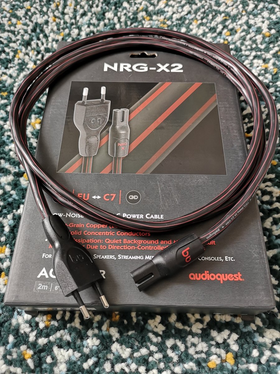

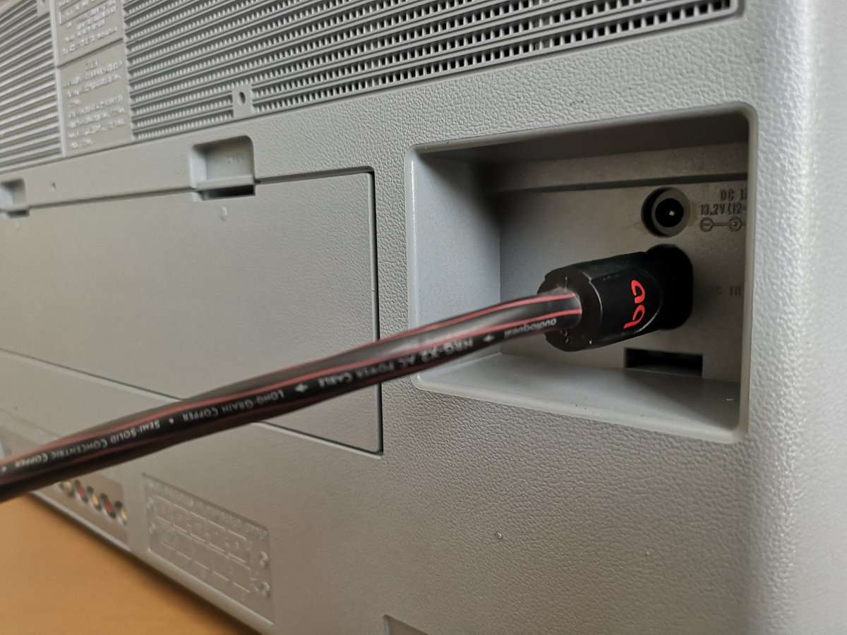

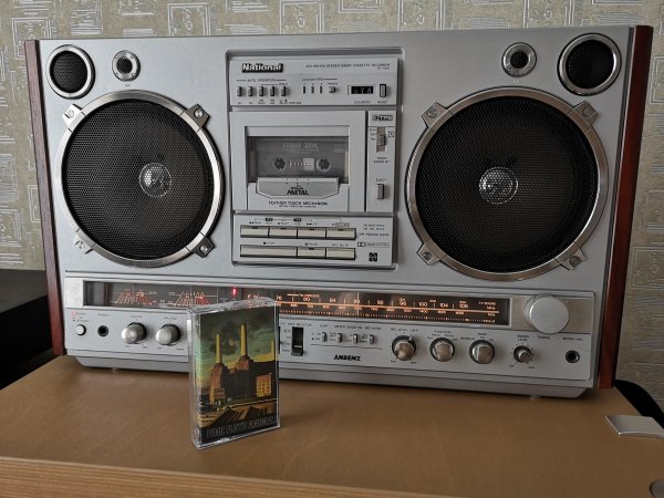

Заменил сетевой кабель для National RX-7000 на Audioquest NRG-X2eu (Schuko - IEC С7).
Посыл был не в улучшении качества звука (которого, по большому счету, и не заметил), а в том, что оригинальный комплектный кабель явно требовал замены.
Он похоже сохранился еще с 80-х годов, но и внешнее состояние было соответствующим, плюс, изначально подключение шло через Schuko переходник.
А вот все современные варианты стандарта Schuko - IEC С7, давали плохой контакт (перепробовал наверно кабелей 6).
Проблема была в том, что диаметр (и длина) силовых штырей в магнитоле чуть меньше, нежели должен быть. Или особенности японского стандарта того времени (хотя вряд ли), или штыри тупо "стерлись" за 40 лет.
В итоге, каждый современный силовой кабель давал или полное отсутствие контакта или он появлялся только при определенном зафиксированном положении кабеля в коннекторе питания.
Нашел в загашниках Audioquest NRG-X2eu (уже и не помню, для каких целей он изначально приобретался), подошел идеально и встал, как влитой.
Мелочь, а приятно :)

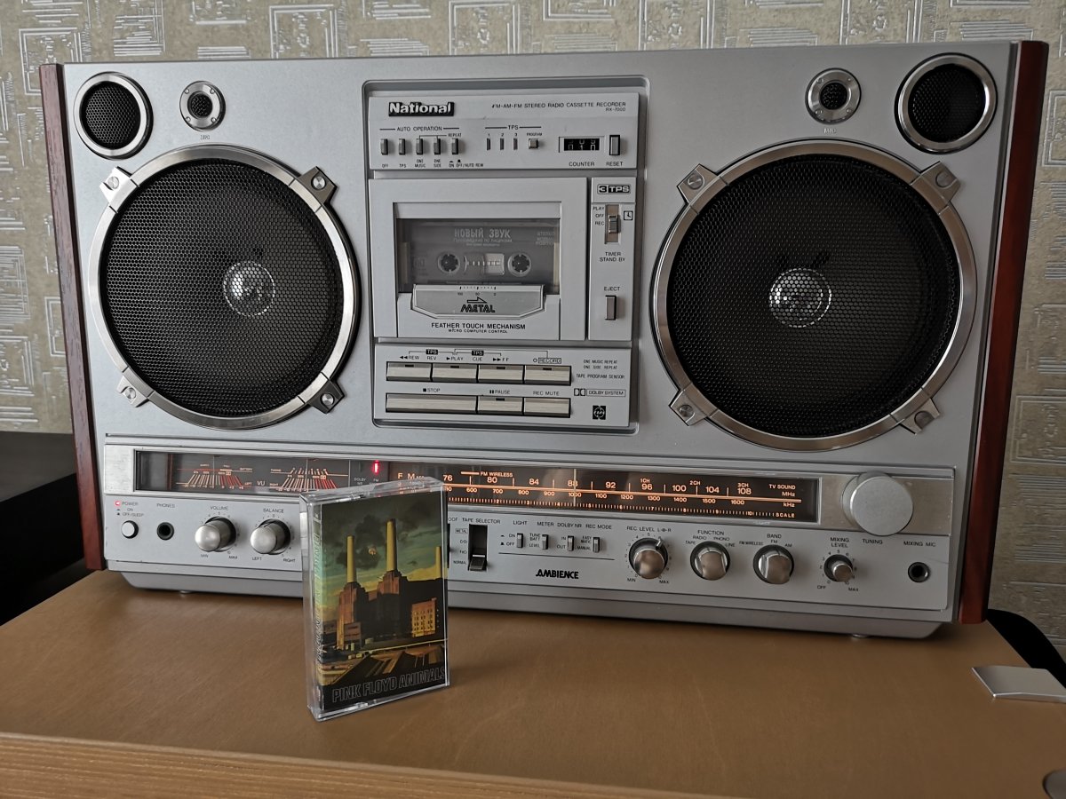

Заодно мне перебрали и почистили еще раз лентопротяжный механизм.
Была небольшая проблема с "постукиванием" мотора (слышно, как крутящий вал/мотор шелестит при работе и "постукивает" по кассете.
В общем, магнитола стала, как новая.
Система Rutger
