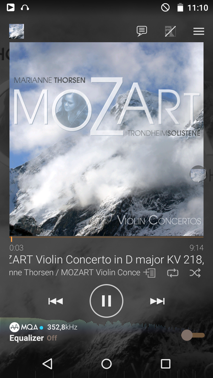

@Serg53, У меня Pioneer-300R , у Вас Pioneer-100R. Может визуализация интерфейса чуть разная. Надпись flac 44.1 (48) kHz PCM 192 kHz возникает на несколько секунд при первом включении плеера для воспроизведения MQA, тогда же , когда выдает предупреждение про фильтр SHORT,, затем там что-то настраивается и в дальнейшем показывает сразу MQA 44.1 (48, 96, 352.8 ).. Чтобы увидеть несколько раз программу (штатный плеер) надо выгружать из памяти и запускать "с нуля"
А как Вы играете файлы MQA с Тайдла штатным плеером Пионера ?? Думаю для подлинного MQA скаченного с 2L обмана нет...воспроизводиться полностью по стандарту
Это не с Tidal (online) это скаченные файлы (offline). То же, что и скаченные с 2L.
И самое главное рядом загорается зелёный или синий кружок
А я зеленого кружка не видела? это для каких файлов? Пошла искать в теме про Pioneer Ваши картинки.
Зелёный кружок это по спецификации MQA подтверждение того что играет подлинный мастер ( файлы с 2L) ....у меня такой картинки как у Вас не получается....играет только сразу как у меня на фото. Может у нас разные прошивки? По идее штатный плеер должен быть одинаков

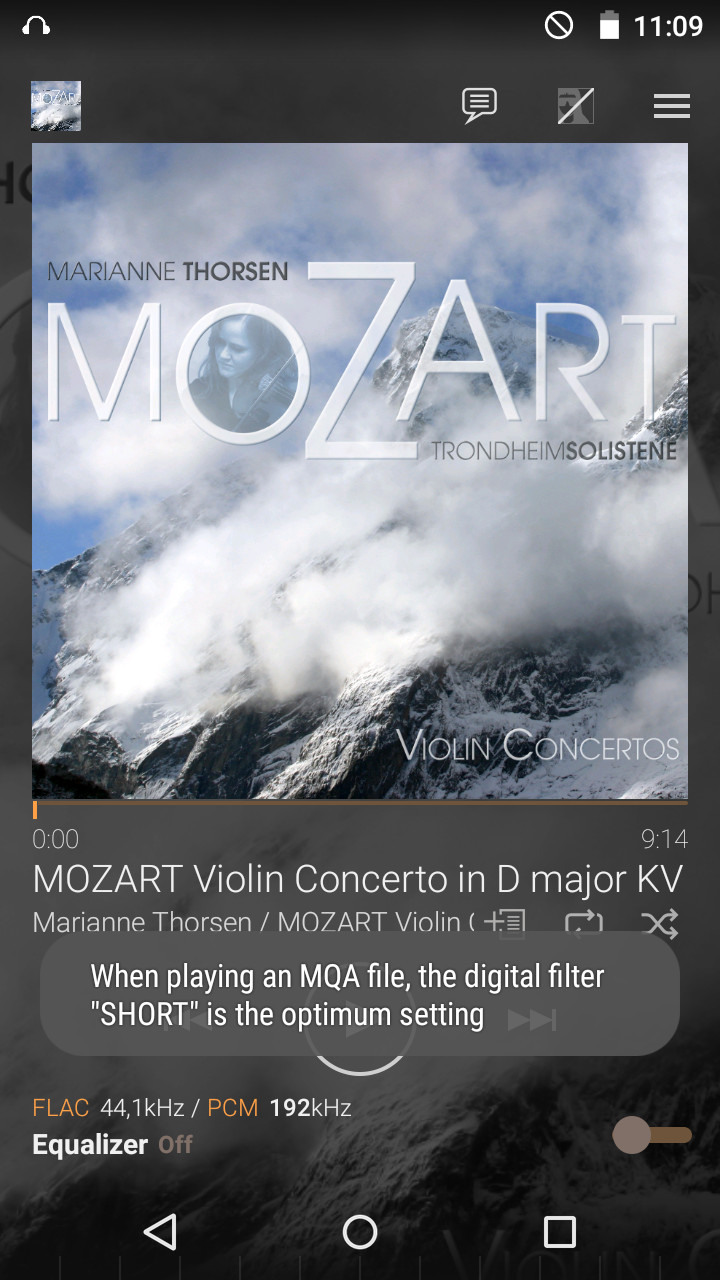

На несколько секунд сообщение что рекомендуется включить фильтр Шорт появляется ( но не что он уже включён...включаю в настройках). А такой промежуточной индикации как у Вас нет....думаю даже такая индикация промежуточная не означает что в итоге играет не полноценный MQA )). Может это показывает как идёт извлечение...сначала ядро...далее полностью.

@Serg53, Вот Моцарт, скаченный с 2L. Все тоже самое:

Может только после включения цифрового фильтра Шорт начинается полноценное воспроизведение ? )) В принципе там в идеологии стандарта и заложена сложная фильтрация...
Это да. Но на ЦАП от Mytek "распаковывается" до частоты "оригинала", а на Pioneer все MQA "распаковываются" до 192 kHz независимо от частоты "оригинала".
Конечно любопытно было бы узнать, что выводится на наушники. Я все же подозреваю, что PCM 192 kHz, полученный по алгоритмам Pioneer/Onkyo. Mytek заплатили Meridian за лицензию. Насчет Pioneer не уверена.
@ive555, У Вас рядом с MQA горит синий кружок. По их спекам это означает, что играет mqa.

Вы пишите : "Я все же подозреваю, что PCM 192 kHz, полученный по алгоритмам Pioneer/Onkyo." Конечно может и так...хотя и это очень неплохо )) Но будем надеяться на лучшее...иначе зачем вся эта индикация полностью по спецификации...понты? )) В принципе и записей в 352 кгц мало...хватит и 192....
Ой, еще один мужчина. :yes:
Уточним. Мне не сложно : Отображается кружок цвета RGB (43, 208, 246) в пространстве sRGB IEC61966 - 2.1
в HSB (191,83,96) , в Lab (77,-32,-31), в CMYK (61,0,7,0). И если смотреть на цифры в CMYK , то ближе всего этот цвет к Cyan или по-русски к бирюзовому или цвету морской волны. :thank:
Что по их спекам означает, что на вход подается MQA. А интересно , как этот файл "распаковывается"/ декодируется и что имеем на выходе.

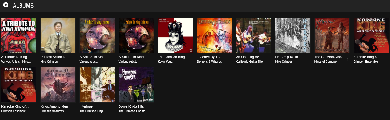

Недорого, но я взял польскую, видимо, на ебее. И King Crimson почти отсутствует к моему удивлению. Кстати, качество контента довольно разное, что-то заметно лучше, что-то заметно хуже тех релизов, которые я слышал. Но в целом, очень удобно и хорошо!

А как понять, какой страны аккаунт? Покупал тоже на ибей на 6 мес. Продавец сказал, что американский акк. Но почта указана как ".pl".
Видимо мы у одного продавца затаривались, он вроде тоже "Американский"
Проверьте, если не сложно, сколько у Вас альбомов King Crimson видною?
Как в Тидале посмотреть, чей аккаунт, какой страны - не ведаю.
14 штук.
Источник: Mac mini Late 2014 + Audirvana -> Chord SilverPlus USB ->
ЦАП/усилитель наушников: iFi micro iDSD
Стереоусилитель: ТА-2 от Александра Клячина (межблок - RLS-RCA-3 от Sergst, сетевой - ZKI)
Акустика: Monitor Audio Silver RS6 (провода - Nordost 2 Flat)
Сетевой фильтр: ZKI
14 штук.
Забавно, спасибо!
@Nibelung,
Но это "всего" в поиске. Посмотрел, там почти все левое. В самом артисте один альбом, и тот живой...
Изменено пользователем mosariot
Сетевой фильтр: ZKI
@Nibelung,
В самом артисте у меня тоже всего 1 альбом ;)
