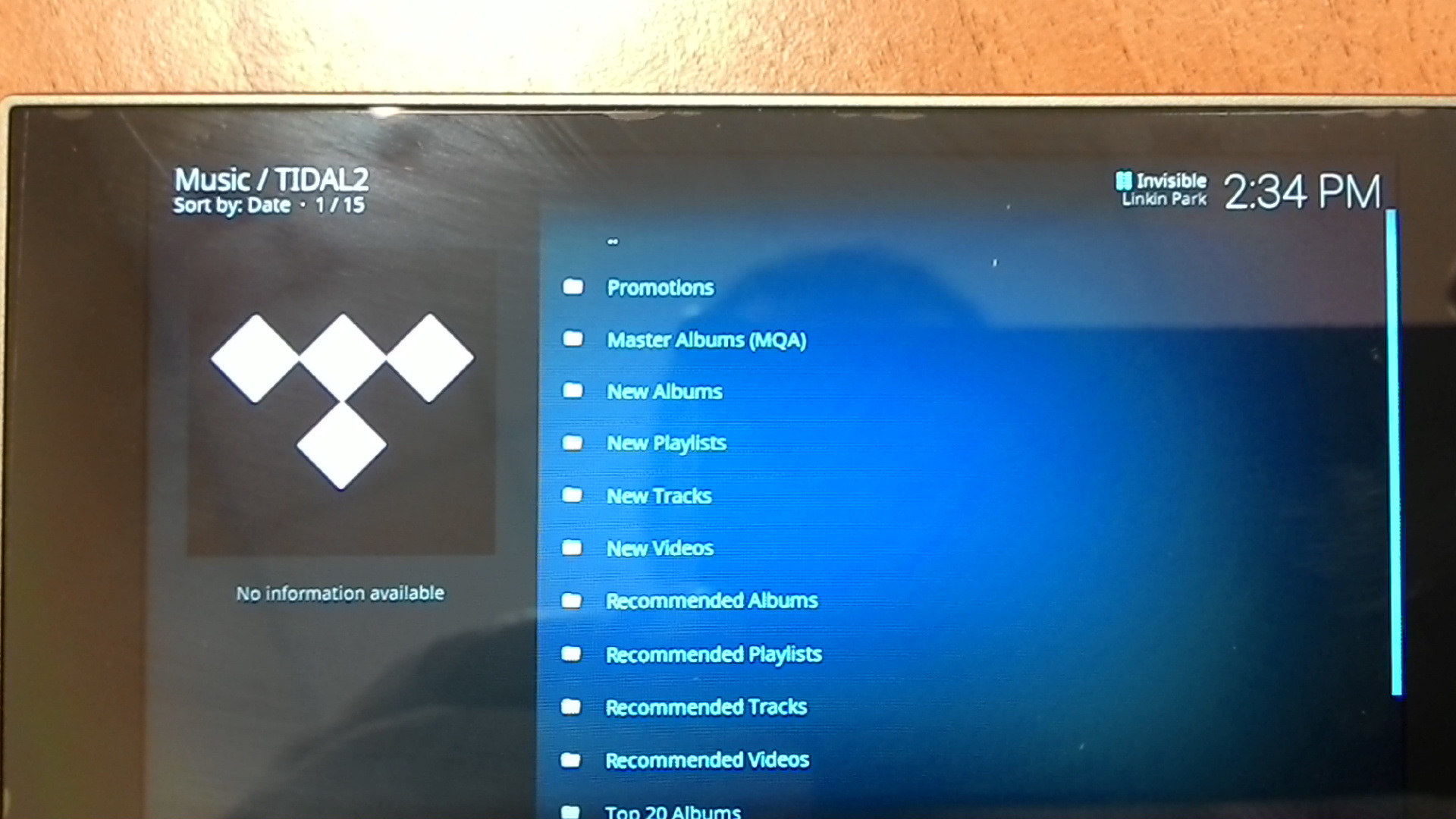

Огромное Вам спасибо! На Пионере всё заработало! ))) MQA есть ...играет отлично! Но не могу войти в свой логин ((((...может пароль забыл...входил через Фейсбук последний раз. Поэтому пока Триал Тайдла на Коди ( надеюсь исправлю) и MQA треки играются только по 30 сек...Но качество заметно лучше! Супер!

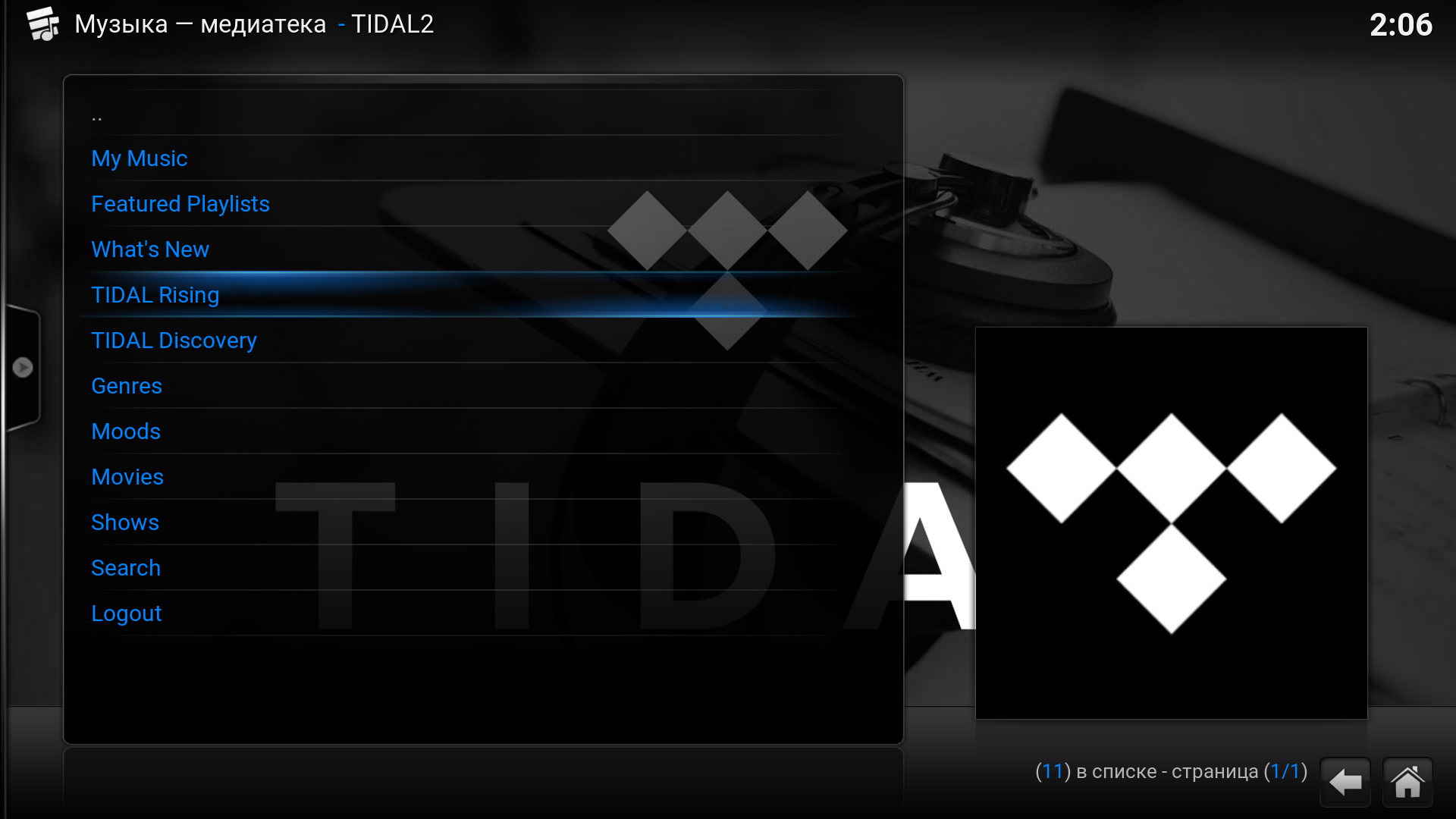

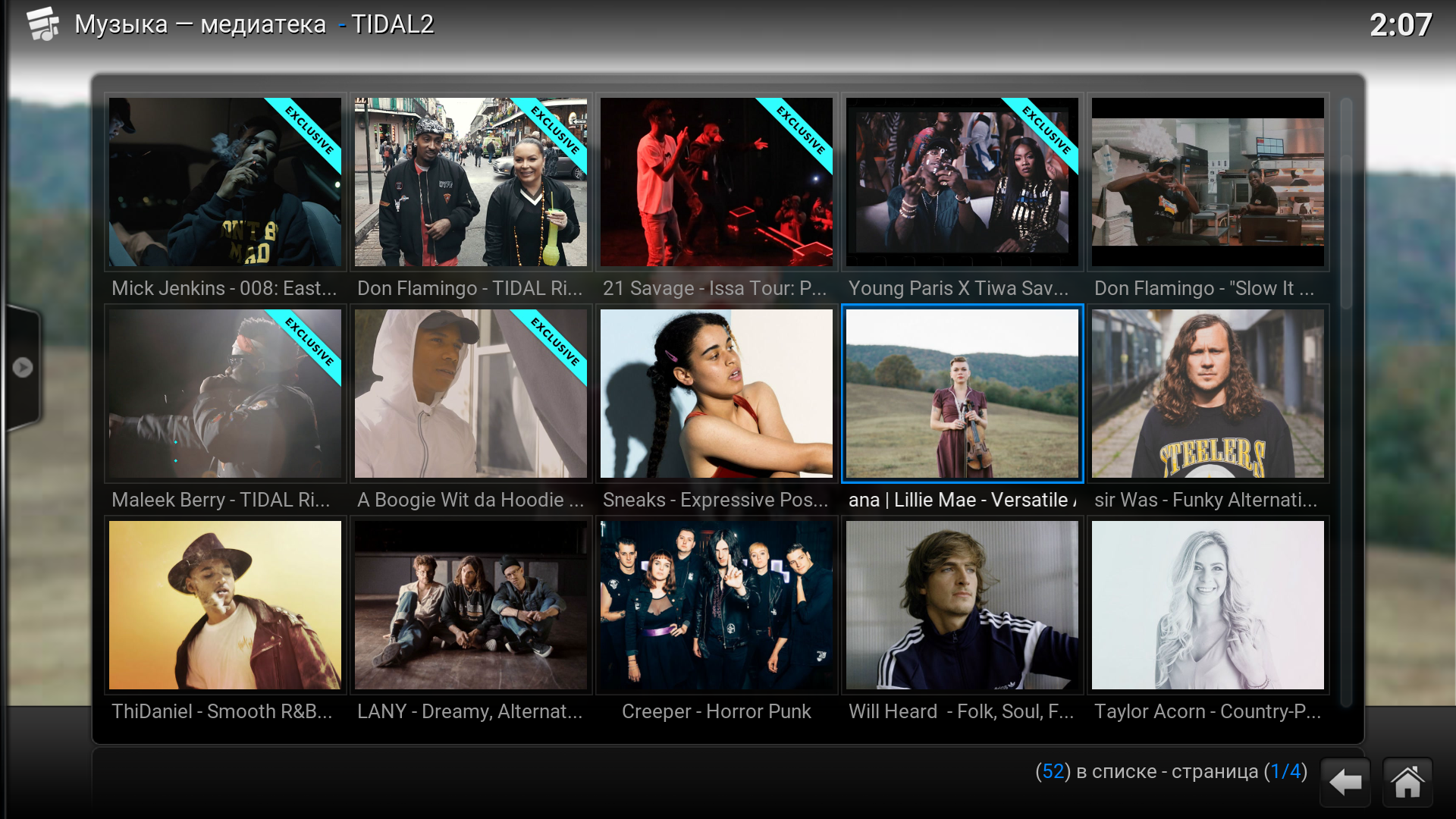

Наконец-то удалось подружить Tidal и Kodi (XBMC).
Решение банальное: нужно поставить новую версию плагина (Tidal2) из Zip-файла.
Если нужны обновления, то надо еще установить репозиторий (источник)

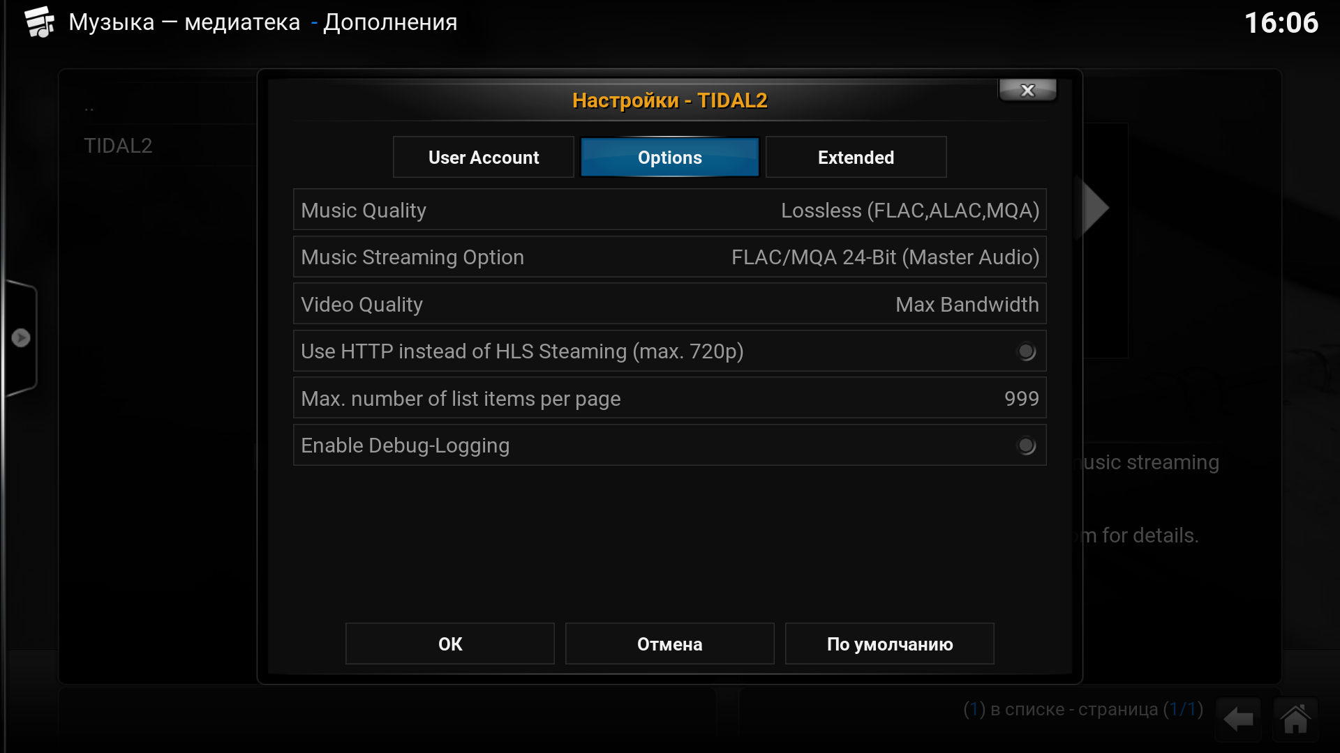

В настройках вводим логин/пароль и не забываем поставить качество аудио/стриминга на lossless и flac/mqa соответственно. Далее заходим в дополнение, жмем login и можно пользоваться сервисом.
Сравнение с оригинальным приложением от Тидал пока не проводил. На данный момент среди известных мне сторонних приложений для Windows (кроме Коди) Tidal поддерживает только дорогостоящий Roon. Также есть вариант вывода звука через драйвер Jriver.

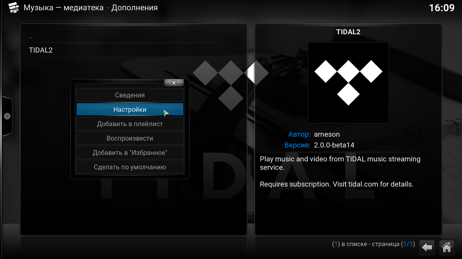

@Serg53, вы заходите в меню дополнений (не в сам тидал, а просто в музыкальные дополнения), правой кнопочкой мышки (или как там у вас) вызываете контекстное меню, там уже выбираете настройки, пишите почту, пароль и выбираете качество стриминга.
Уже потом заходите в сам тидал и жмете логин.

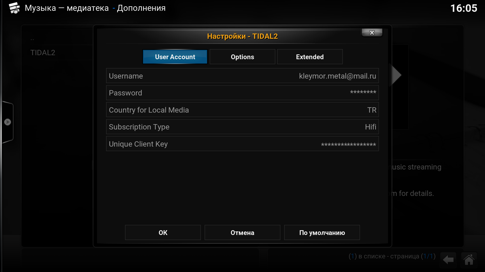

@Serg53, add-ons - My addons (внизу) - Music addons - tidal2 - configure
Спасибо! Но ничего не выходит видимо из за паспорта...делал всё с Пионера...что то не то нажал а записал на бумажке другое (( Попробовал сменить пароль на большом компе..тот же паспорт требует для смены. А заходил первый раз через Фейсбук...у Тайдл2 такого нет. Оплачено до 10 июня...не знаю что и делать...сносить и устанавливать заново.. карту привязовать заново?

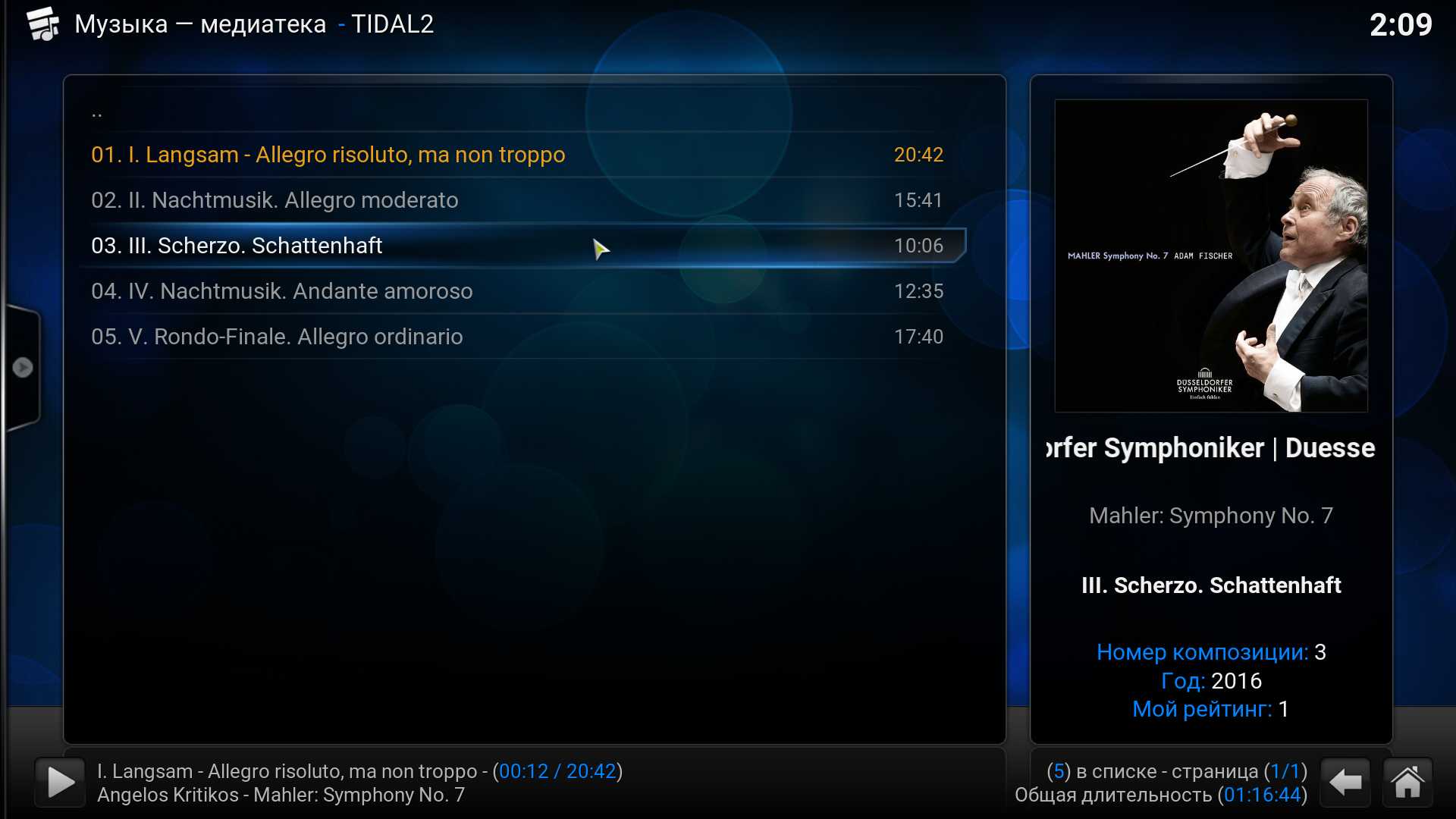

Сам Коди не очень нравится...но MQA играет СУПЕР! )))
на самом деле, Kodi играет через андроид: в настройках audio output нельзя ничего выбрать и изменить, в отличие от версии для Windows, где можно выбрать цап usb.
Хотя не исключено, что они "прикрутили" софт-декодер и Masters теперь выдается как 24/88 (24/96) , а не 24/44 (24/48).
Мне тоже показалось, что играет более детально, чем с родного приложения Tidal.

@FreeSamuR, У меня в Kodi во вкладке Masters 565 альбомов. Сколько в десктоп версии я не знаю ( не пользуясь). Вообще на сервере вроде как уже более 2000 альбомов. Так что может каких-то и не хватает.
Так что воспользуйтесь поиском и добавьте в favorite.
