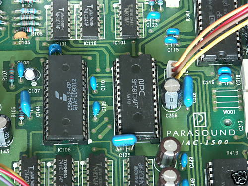

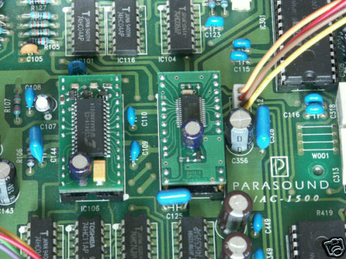

Мысли у меня следующие, в моём Parasound DAC1500 заменены два чипа на более новые, для того чтобы ДАК имел поддержку форматов до 96 kHz.
В оригинале стоят Digital-Receivers CS8412 и Digitalfilters SM5813
В данный момент стоят Digital-Receivers CS8414 и Digitalfilter DF1704
Возможно ли что именно они виновники тому что я слышу? Есть у кого какие мысли по этому поводу? Возможно имеет кто опыт в этом вопросе. Спрашиваю потому что заменить эти два чипа, значит разворотить пол Дака т.к он состоит из двух плат, ну вобщем делов хватит в нём ковыряться.

Тфу блин, запарился я сам уже, всё верно, в данный момент стоит DF, SM снят и в ящике лежит. Вот его то я в первую очередь наверное обратно поставлю.
Да, вы правы, у меня по оптике идёт соединение с ПК, но ведь я сравнивал ДАК с СД плеером по коаксиалу а с ПК по оптике и разница была очень мала.
Т.е вы считаете что SM лучше будет?

Сравнение не вполне корректно, ибо внутренний ЦАП Вашего Денона получает сигнал в формате IIS, а внешний в преобразованном из него в S/P DIF. Качество реализации выхода, входа и межблочника , конечно, влияет на звук.
Кроме того, у Денон очень грамотные инженеры и не много экономии в производстве. Много внимания они уделяют аналоговой части. В Вашем аппарате очень грамотно реализованные послецаповые фильтры. Кроме того, у Вас не один, а два PCM56 в каждом канале и специфический цифровой фильтр с передискретизатором. Поэтому звучание Вашего Денона существенно отличается от обычного DAC на PCM56.

StaS
SM5813 это ЦФ у которого на входе всегда 16 бит и 8-x оверсемиплинг.
Каким образом у вас там осуществляется поддержка неясно. Ни цап и фильтры с этим не работают.
StaS
Простите, но я нигде не говорил что SM5813 обеспечивает эту поддержку. Её обеспечивает именно Digital-Receivers CS8414.

Да, всё верно, но и в Парасаунде стоят по чипу на канал и он тоже довольно качественно реализован. Я пожалуй SM5813 поставлю обратно и послушаю.
А толку? :)
clubnewmen В смысле? В оригинале ДАК воспроизводит лиш 16/44 с CS8414 работает 24/96
Мне сложнее судить о Парасаунде, я его в руках не вертел, а по фотографии у меня получается хуже :).
А Денон у меня младший брат Вашего, та же идеология, но немного на других ЦАПах и лазер другого типа.
Я также считаю, что ЦФ дает много и SM5813 может звучать в конкретном случае приятнее. Но преобразование сигнала синхронного интерфейса в сигнал асинхронного и обратно качества звуку не добавляет при прочих равных. Вы, конечно, будете смеяться, джиттер, однако, среди прочего. :secret:

StaS, а я емкости большие белые - это твик такой был?
