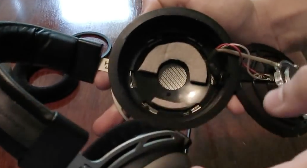

Может быть мне кто посоветует чашки задемпфировать? Что за материал нужен для поглощения частот от 3 - 13кГц?

Я видел как делают как раз верхпоглащающе демпфирование. Очень просто и действенно.
Вот видео.
http://www.youtube.com/watch?v=Z1mEMUdHSEE
На сколько я понял - это просто ватные диски с дыркой внутри под дыру в корпусе.
Хотя нет. Приклеено что-то типа пенопласта тонкого или похожий материал.
Изменено пользователем 10 Om
@10 Om,
все эти моды с ватой, фетром и прочими подручными матерьялами никогда ничего не улучшают. Во-первых потому что полсантиметра фетра нифига не приглушит, во-вторых потому что от корпуса драйвера и магнита отражений куда больше чем от чашек. В-третьих потому что замоденные наушники народ все равно несет на барахолку =).
если есть желание поколупаться, можно поэкспериментировать с геометрией , матерьялом и наполнением амбюшур. Это даст куда больший эфект чем полмиллиметровый кружечек ваты на дне чашки. Мягкие амбюшуры с мягким поролоном внутри должны заметно приглушить ВЧ. Но от резонансов драйвера не спасут =).

@Shiter,
Вот видео.

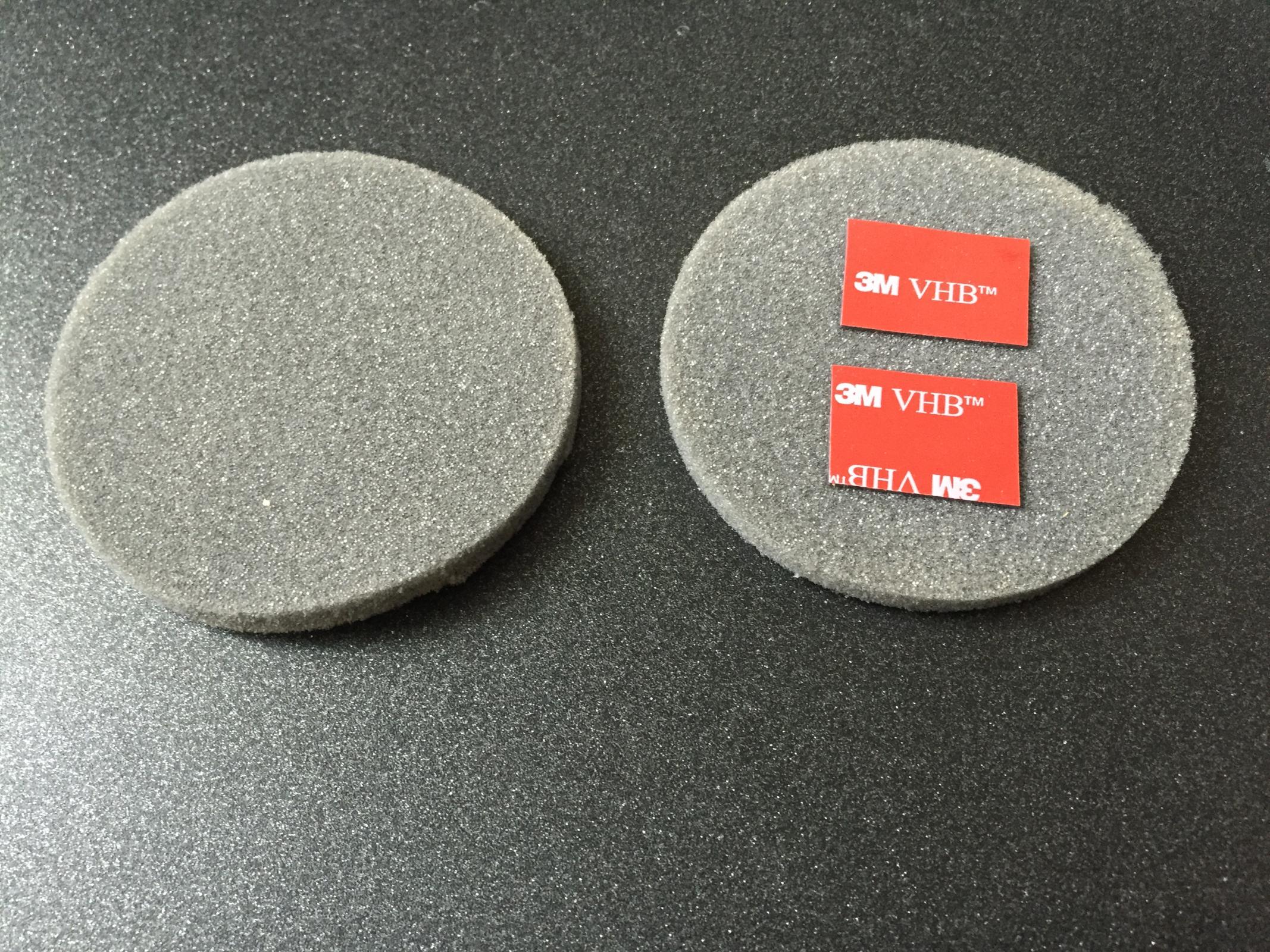

Мне используемый материал напоминает вот этот
А это самоклеющиеся демпфера из овечьей шерсти, специально для гашения/рассеивания вибраций, но и определённые частоты(в данном случае) он наверняка будет поглощать.
Как то я с трудом представляю что бы шерсть в таком варинте применения поглощала структурную вибрацию
