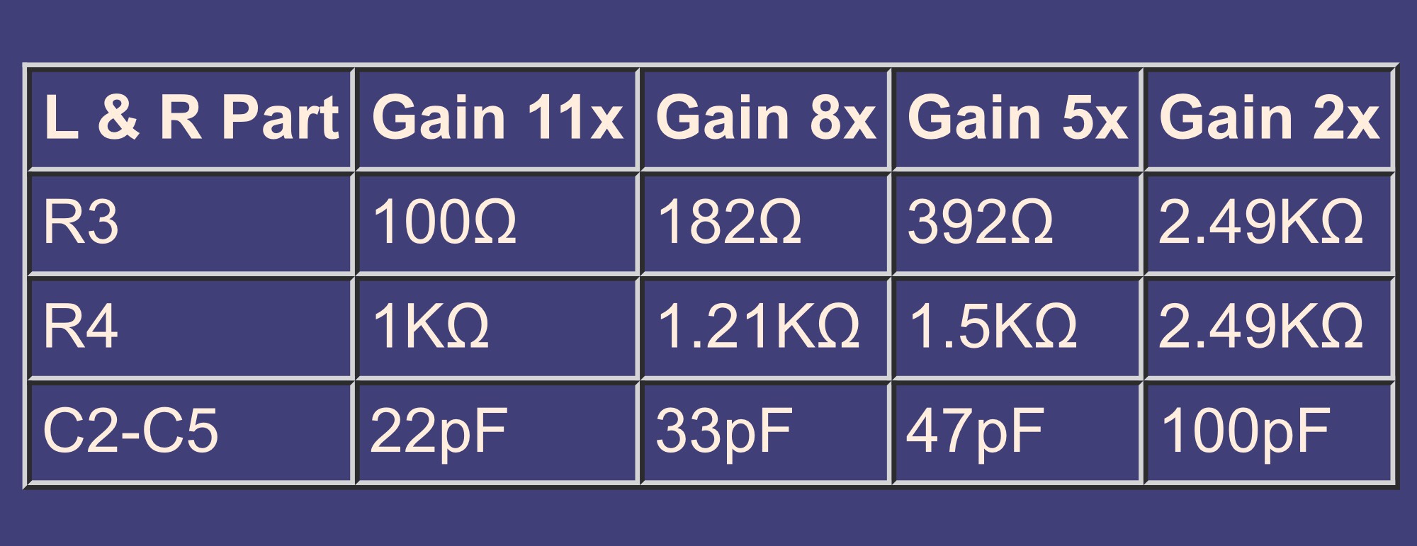

А как в бете КУ выставляется?

Вот как раз балансная с любым КУ подойдёт, наверно даже КУ2 хватит. А вот с небалансным вариантом (с любой землёй (от её типа мощность не возрастает)), КУ желательно 8 или 11 (11 возможно и HE-6 будет хватать).
С чего это? Или балансность это такая магическая штуковина, что все исправит? Посчитайте правильно коэффициент усиления и вопросы отпадут. Для справки, мощность квадратична относительно Ку.
Не совсем понял в чём вопрос, но если владельцам HE-6 не вполне хватает небалансного варианта с КУ5, а с тем же КУ5 балансного варианта картинка меняется в лучшую сторону, то я не знаю, что тут ещё надо объяснять. Значит в этом случае HE-6-м этого КУ5, как раз и не хватает, и лучше выбрать КУ8 или КУ11 (для небалансного варианта), и никакая "магичность" здесь балансного подключения не причём.

Я про Ку 2. Насколько я понимаю, у балансного варианта Ку больше в два раза. Соответственно, если в небалансном варианте надо 11, то в балансном никак уж не 2, а 5 с небольшим.
