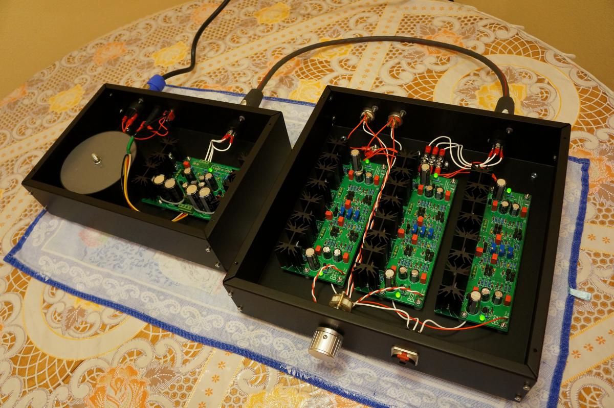

Народ, а три платы-то звучат лучше двух. :shok: Наконец-то я это проверил.
Это где активная земля?
Я проверял и никакой разницы не уловил, даже без активной земли показалось, что звук немного лучше.
Вы проверяли на одних и тех же сборках с одинаковой кабельной обвязкой, потенциометром и пр.?

Да конечно, на своей Бете и проверял. От 3-го контакта наушникового гнезда отпаял провод, который шёл на эту плату, а к этому контакту подпаял проводок, который другим концом подсоединил к клемме заземления, как BesPav говорил.
Провод был аналогичен тому, что идёт на подключение активной земли?
И как в Вашем случае выразилось это улучшение звука с использованием активной земли?

Мне нужно отскочить, потом отпишусь поподробнее. У меня изначально 3-платная Бета от Гелиума, и я просто сегодня попробовал отключить плату "активной земли" и послушать, что будет. Поэтому не совсем понял, почему провод, который я кинул на корпус, должен быть таким же.
@Bonza, трехплатность может дать какой-то эффект в 2 случаях:
- плацебо
- если в сети электропитания присутствует нечто специфически негативное
Так что во втором случае вполне возможны слышимые изменения звука которые можно трактовать как улучшения и все норм.

Точно не плацебо, потому что я это предвидел, и подстраховался на этот случай. Позже отпишусь. Насчёт сети не знаю, но BesPav говорил, что некие изменения параметров с "активной землёй" имеют место быть.
Я вам уже говорил, что к радиоинженерии никакого отношения не имею.
Но сколько плат в текущий момент времени включено вы же знаете. А тут такая логика- три платы должно быть круче двух, или например дуал моно цап круче чем на одной микросхеме и так далее :) Плацебо исключать по этому параметру нельзя. Тут нужен слепой тест.
С активной землей измеряется этот ушник точно хуже.

Проблема в другом - ИЗМЕРЯЕМЫЕ параметры плохо связаны с СУБЪЕКТИВНЫМ восприятием звука.
Поэтому, если 3-канальная версия нравится больше - смело ее и оставляйте.
Да лишь бы владельцу нравилось.

Всё наоборот. Как раз после прочитанного я ожидал, что без платы "активной земли" или будет лучше, или я не замечу разницы. Если бы было лучше, то я бы спокойно оставил 2-х платный вариант и просто закрыл бы крышку, не испытывая никаких душевных терзаний по этому поводу. Но пришлось всё вернуть в исходное состояние.
На корпус кидать этот провод совсем не нужно!

WTF... :stopit: А как надо было сделать?
Подключить земляной провод наушников на земляную клемму Сигмы22.
Так. Давайте ещё раз. К гнезду наушников припаяно 3 белых провода. 2 провода - это, как я понимаю, левый и правый каналы, а третий идёт к плате активной земли, расположенной справа. Так вот, я отпаял этот провод от гнезда и просто оставил его висеть в воздухе. Таким образом, я ведь отключил эту плату, или нет? Далее, к освободившемуся контакту гнезда наушников я припаял другой провод, а второй его конец подключил к клемме заземления, которая расположена в левой верхней части усилителя, возле RCA-входов.
Мне что, надо было подсоединять его к клемме, которая находится во втором, силовом блоке? А разве это что-то меняет?
Нет, достаточно подключить на земляной контакт где-то вот здесь:
Да, меняет.
Собственно представьте, что вы один из тех самых электронов, которые пробежав по звуковой катушке заставили мембрану двигаться и излучать упругие продольные волны...
Вопрос - откуда и куда вы бежите?

Ответ - от минусовой клеммы на плюсовую (или, если хотите, наоборот).
Теперь вопрос изменим:
Где встречаются электроны правого и левого наушников?
Вот в эту точку и надо подключить земляной провод. В вашем случае, очевидно, это клеммы ввода питания в блок усилителя.

В какой точке поддерживается постоянное напряжение? (Это нужно чтобы всегда бежало одинаковое количество электрончиков).
Ответ - на клеммнике Сигмы, а должно быть - на стоках выходных транзисторов.
Понимаю, что этот форум для подобных дискуссий не самое удачное место, но постарался без заумных терминов.

Ага. Спасибо. Попробую ещё раз. Тогда пока прошу считать все предыдущие заявления недействительными. :D
Я Вам вверху привёл схему, как подключать землю наушникового терминала при 2-х платной сборке с пассивной землёй. Она цепляется на свободное гнездо земли на выходе платы БП Сигма22 (то, что у Вас в другом ящике, там где трансформатор). С активной земли при этом лучше ещё снять и питание (если у Вас эта плата подключена через клемы, то это не сложно сделать).
