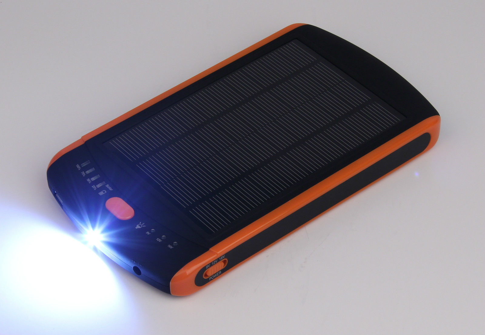

купи http://www.УБЕЙ.com/sch/i.html?_odkw=&_osacat=48446&_trksid=m570.l3201&_nkw=23000&_sacat=48446
стоит 4, ну чуть больше, там с USB +5V можно неделю кормить аппарат (плюс если разрядится- допускает одновременную зарядку и питание аппарата)
Блок питания топикстартера даже не стабилизированный, что ясно видно по маркировке на фотке. 5В от компа от ЮСБ стабилизированные, не самым лучшим образом, но точно лучше чем с того БП. О каком приросте качества звучания с таким внешним блоком питания может идти речь?
Может на примере из другой темы станет наглядно понятно какого рода ошибку совершаем.
Есть у нас полированный комод. Посмотрел както иван на свой комод и заметил что не идеально он зеркально отполирован, есть на нем малюсенькие царапинки, которые и видно то только под определенным углом. Недолго думая взял он первый попавший в руки кусок наждачки (а оказался таким по закону подлости далеко не нулевочка, а с самым крупным, девятым зерном) и давай тереть в надежде что тут то все станет идеально зеркальным. И это взяли только номинальный режим, когда полярность корректно подключена.
Короче нужен БП СТАБИЛИЗИРОВАННЫЙ. И еще не факт что простейший стабилизатор на LM7805 будет лучше по качеству стабилизации чем приходит с ЮСБ, возможно для того, чтоб качество звука выросло нужно делать более сложный стабилизатор
