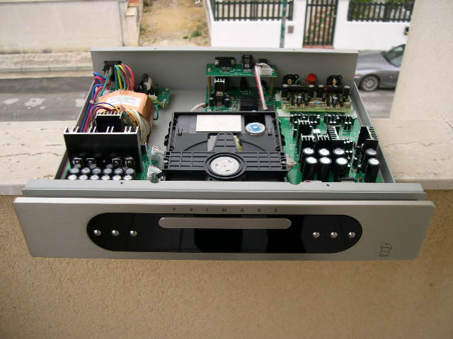

Я не нашел информации, если честно :notknow:
Транспорт ну просто брат близнец того что стоит в Primare CD 31.
Что-то там корейское 710 только что и осталось в памяти..

У 104-го CDM 1 стоит?
Интересная информация, спасибо! :good:
У него пластиковый транспорт??
Да, именно он.
Интересно, вот такой же аппарат, но привод вроде совершенно другой (по ходу, его собирали по принципу - "я его слепила из того, что было" ;) ).

, может это что-то типа иной ревизии?? Такое достаточно часто встречалось у Marantz в зависимости от года выпуска. Например тот же CD17/CD17MK2/CD17MK3 имел и разные транспорты и разные цапы
