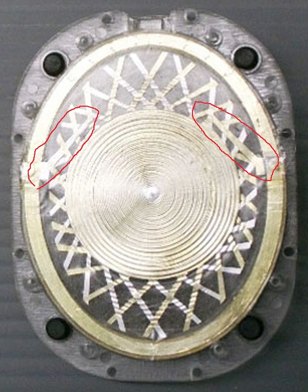

@snorry, а вы можете объяснить какую функциональную нагрузку несут полоски из возьги расположенные не мембране в виде хорд у OPPO и его предшественника. Они повышают жесткость мембраны или у них другое преднозначение на ваш взляд?
У них как минимум три полезные функции:
1. Это токопроводящие дорожки, причем многократно продублированные. Передают ток от катушки в центре к контактам на периферии. У экземпляров Н25С часть дорожек попадались отслоившихся/окислившихся, но при этом мембрана все равно функционировала. Спорный, но плюс. )))
2. Они действительно повышают жесткость мембраны. Фактически двустороннее и симметричное армирование.
3. Они дают более равномерное распределение массы по площади.
п.2 и п.3 вместе дают более равномерное движение плоскости мембраны.
Это теоретически. Практически еще нужно посмотреть, что было бы лучше - то ли сделать лавсан более толстым, но убрать как можно больше металла. Или вообще убрать весь "лишний" металл, не работающий на движение мембраны, при этом еще и уменьшив толщину пленки.
Думаю, и технологические возможности внесли какие-то свои ограничения. Не исключаю, что используемое оборудование позволяет работать только с определенными типами пленки.
Изменено пользователем snorry
Есть также подозрение, что способ нанесения дорожек не травление, а какая-нибудь накатка/приклеивание.
В этом случае наличие таких дорожек позволяет сохранить точность совмещения слоев. Если бы была одна-две дорожки от центра - очень запросто получить смещение при нанесении.
Обожаю такие многофункциональные решения )))

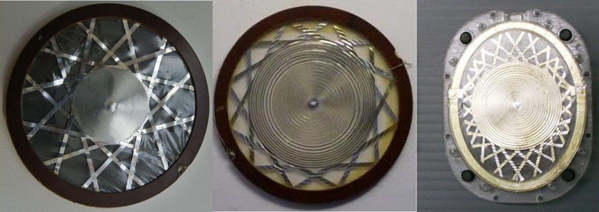

Эволюция этой мембраны более полно:

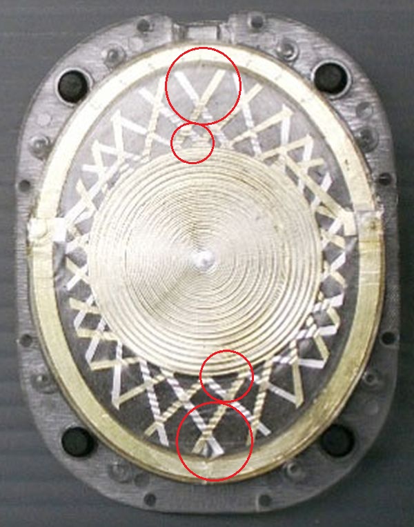

Особо переживать стоит за точность совмещения слоев дорожек. В Н25С она оставляла желать лучшего.

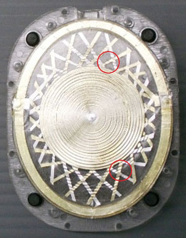

Внимательно поразглядывал мембрану. Увидел еще несколько моментов, вызывающих беспокойство.
1. Разные даже по ширине дорожки.
В данном случае думать, что это именно задумка конструкторов,нет оснований.
2. Несимметричность рисунка.
3. Несимметричная огранизация контактных дорожек. В ранних версиях мембран было явно лучше.
Собственно, любое нарушение симметрии приводит как минимум к ухудшению распределения массы по площади. Это - разная инерционность участков мембраны и их неравномерное движение. Как следствие - больше искажений.

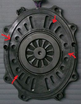

Еще один момент, вызывающий беспокойство - это пластиковый корпус драйвера. Кроме отвратительных акустических свойств, есть и еще одна неприятная особенность пластика.
На фото с иннерфиделити отлично видно, что качество литья пластмассы оставляет желать лучшего. Отлично видны серьезные деформации литья:
А поскольку эти деформации носят технологически случайный характер, то внутренний объем драйвера будет разным. Причем в разных частях драйвера, а не только в разных драйверах.
Зазор между мембраной и корпусом в этой конструкции маленький, так что можно прикинуть, что отличия объема могут быть до 5 или даже 10% (можно уточнить, измерив величину зазора). Это тоже - разброс параметров драйверов.
