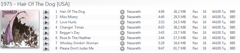

post-19658-0-55640700-1471276802_thumb.pngpost-19658-0-90307000-1471276853_thumb.pngpost-19658-0-03752200-1471276971.png

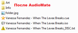

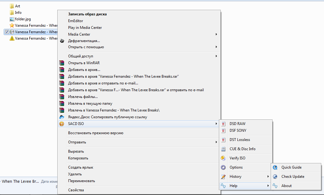

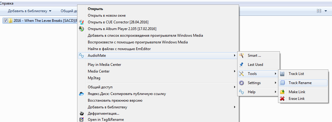

Как и всегда,разбираться с проблемой пришлось самому...Похоже,что успешно... На High-End сайте наших китайских товарищей обнаружил очень любопытную и полезную(на мой взгляд) программу:
С установкой пришлось повозиться,но результат того стоит.С помощью этого инструмента можно добавлять индексные листы(CUE-файлы) к абсолютно любым муз.файлам большинства известных форматов(в том числе и SACD.ISO),конвертировать "туда и обратно" всё,что душе угодно!...И ещё много-много чего,я ещё пока сам толком не разобрался,"...сколько нам открытий чудных готовит...*" данный продукт. Ниже привожу скриншоты на скорую руку:
post-19658-0-93389500-1471447975_thumb.pngpost-19658-0-22308900-1471447997_thumb.pngpost-19658-0-69972500-1471448026_thumb.pngpost-19658-0-76909400-1471448064_thumb.png

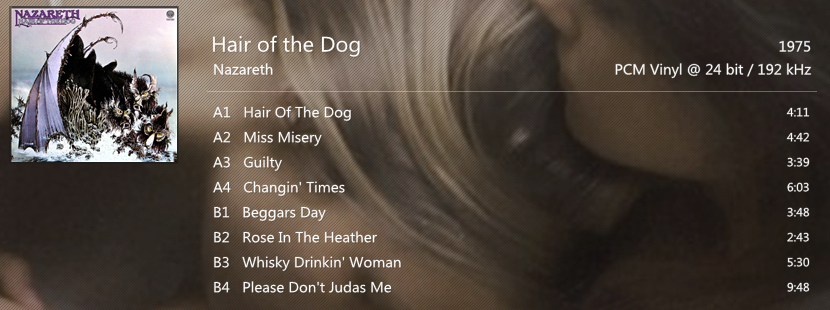

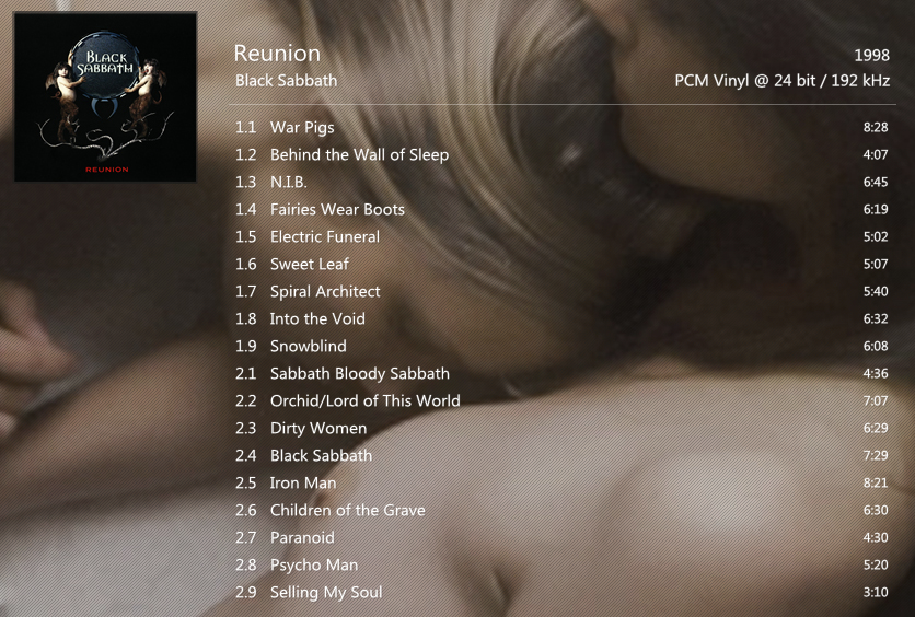

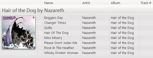

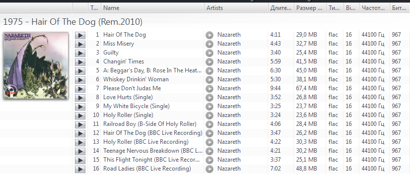

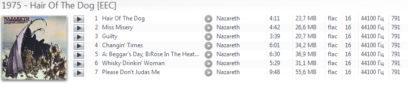

@Solo53, показывать картинки - это здорово, но когда этот платный навороченный комбайн научится играть треки в том порядке, в каком они расположены в альбоме, а не как ему вздумается?
Для примера один и тот же альбом, открытый фубаром и джиривером:
Изменено пользователем Velociraptor
Ни разу с таким не сталкивался - вот мои альбомы:post-19658-0-59006600-1473425092_thumb.pngpost-19658-0-22543200-1473425103_thumb.pngpost-19658-0-09173900-1473425115_thumb.pngpost-19658-0-24775600-1473426114_thumb.png
P.S....Возможно,путаница в тегах или в CUE-файле,посмотрите...Я всегда перед отправкой альбома в библиотеку Джейривера тщательно проверяю их... :Russian:

У вас стандартные CD-рипы с числовой нумерацией, еще бы он с этим не справился! Но с двухдисковыми изданиями уже никак.
А тэгами у меня все нормально, в них прописан номер трека. Если это винил-рип, то буква и цифра, если CD-рип, то только цифра, если издание из двух и более CD, то номер диска и номер трека через точку.
Просто джиривер не умеет читать символы из поля номера трека в заголовке файла.
Ну а cue лучше и не вспоминать, встроенные в .wv файлы не видит в упор.
