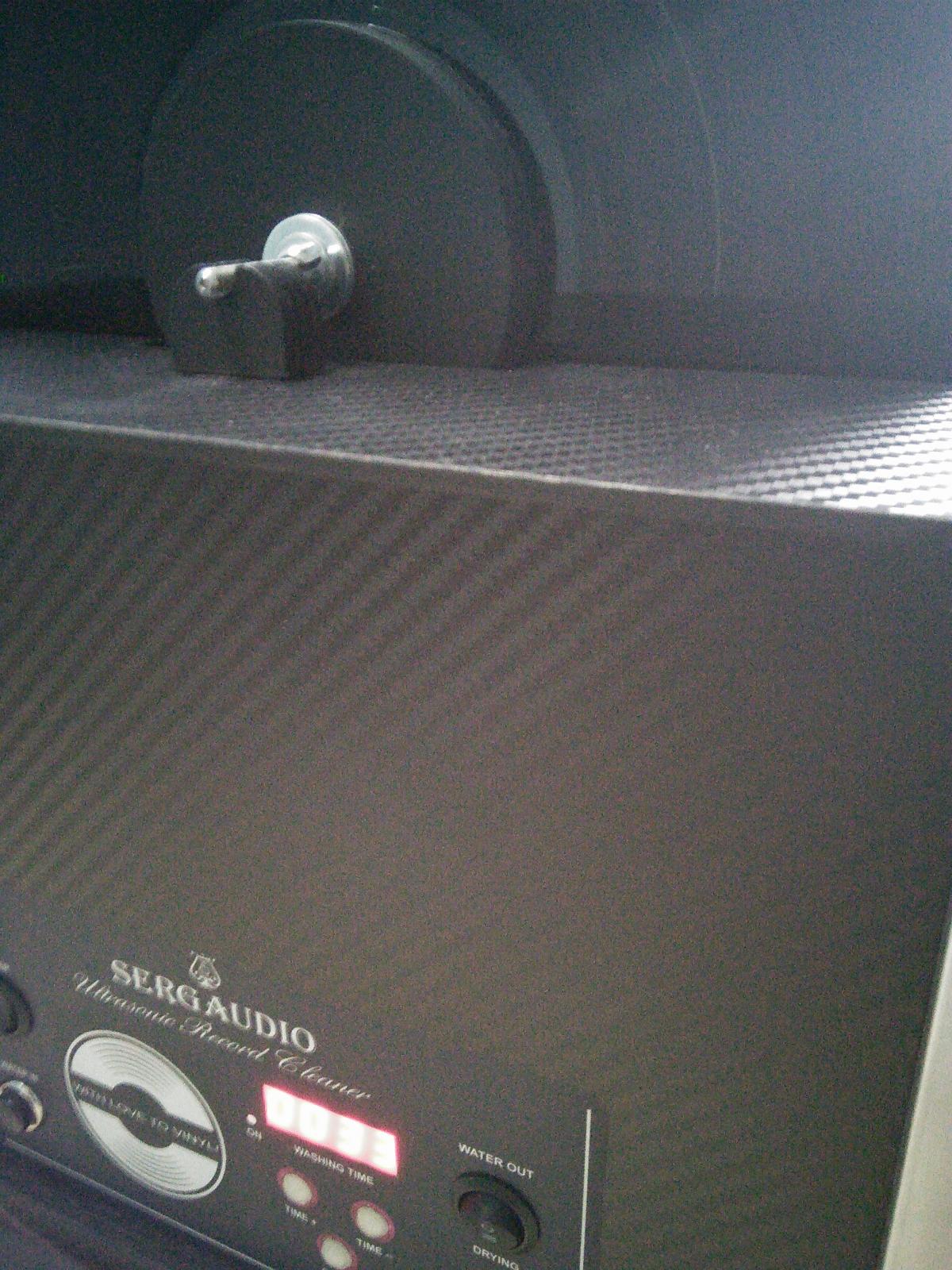

До поздней ночи провозился с мытьём. Слушал, что намыл, уже сегодня.
В эксплуатации всё довольно просто.
Самый "сложный" момент - закрепить клэмпы и вставить пластинку. Ультразвуковая ванна работает как ультразвуковая ванна. Сушка - как советский пылесос первых выпусков.
Я экспериментировал уже ближе к полуночи, домочадцы были не в восторге.
Собрана мойка добротно, из фанеры, правда, карбон лишь плёнка, но т.к. контакта с жидкостями нет, то и проблем быть не должно.
У меня уже есть мыслишки по апгрейду, но это не повлияет на качество, лишь на эргономику.
Не очень удобно зажимать клэмпы, с одной стороны стержня гайка-барашек, а с другой в качестве упора лишь шпилька, затягивать неудобно.
По результату двойственные впечатления.
Я вымыл всего две пластинки, т.к. был риск, что соседи не сопереживающие процессу вызовут милицию.
Одна 67-го года, вторая 81-го.
Использовал самый короткий режим ультразвуковой мойки (5мин) и потом сушку.
Вода не дистиллят, а фильтрованная из под крана + моющая жидкость Analog Renaissance из комплекта.
Первая, старшая пластинка отмылась неплохо, очень много "мелкого песочка" в звуке исчезло, но стали явственней слышны повреждения дорожек.
Вторая пластинка "потрескивает" теперь еще сильнее)))
Насколько я могу судить на ясную голову с утра:
УЗ-Ванна действительно работает. В растворе после первой мойки при детальном рассмотрении видно множество включений.
А вот после ванны надо было мыть, а не сливать раствор и сушить.
Сегодня попробую еще раз.

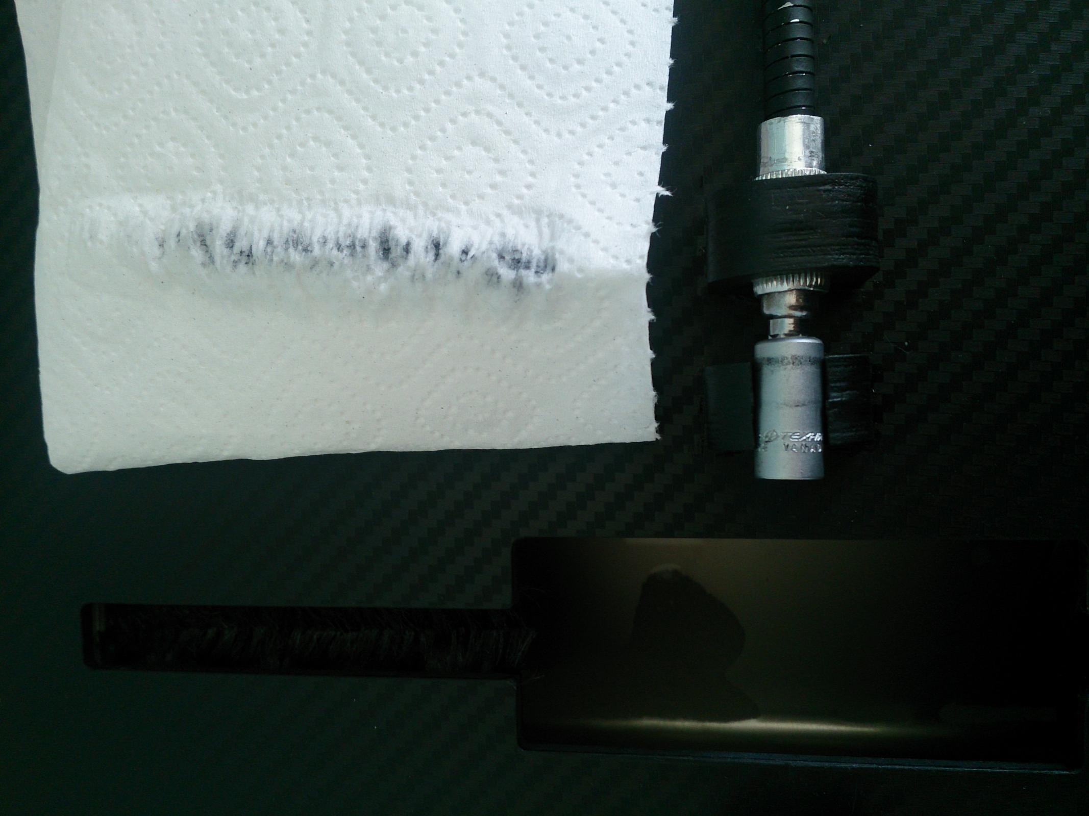

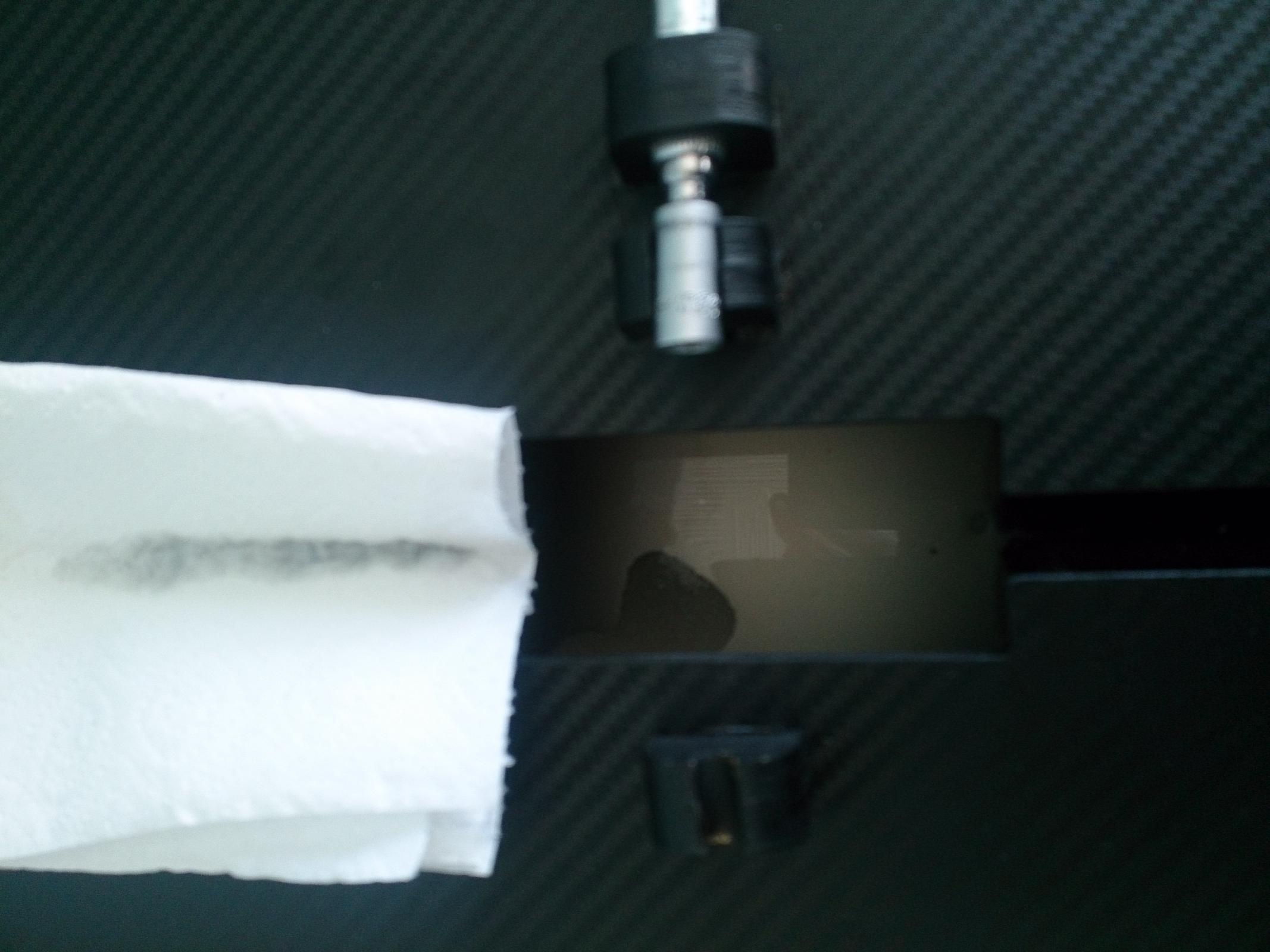

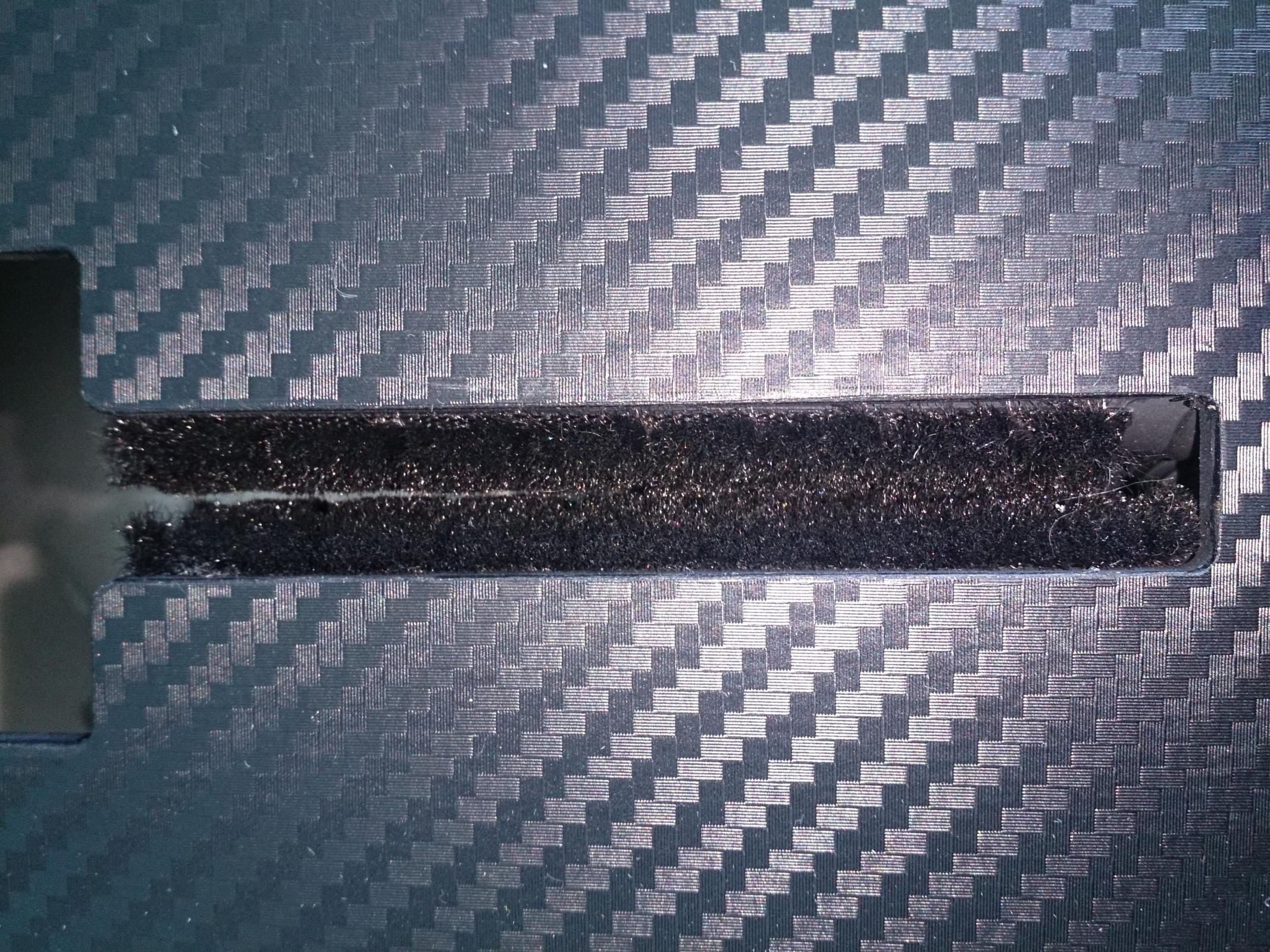

Недолго музыка играла.
О проблемах первым делом отписал производителю. Жду ответа.
На неплотные контакты трубок сушки с пластинкой и несоосность упоров и "штыря" я бы закрыл глаза и всё бы поправил сам.
Но окрашивание...Помыл пластиночку, называется.
амбушки к AKG 812
Производитель мгновенно отреагировал.
"Высылайте обратно за наш счёт и мы исправим ( заменим новую крышку со всеми комплектующими ) ."
Такое отношение радует))
Проблемы случаются у всех, даже у индустриальных гигантов, чего уж там.
амбушки к AKG 812
  • Нравится 4
Выглядит как карщётка... ужас!
