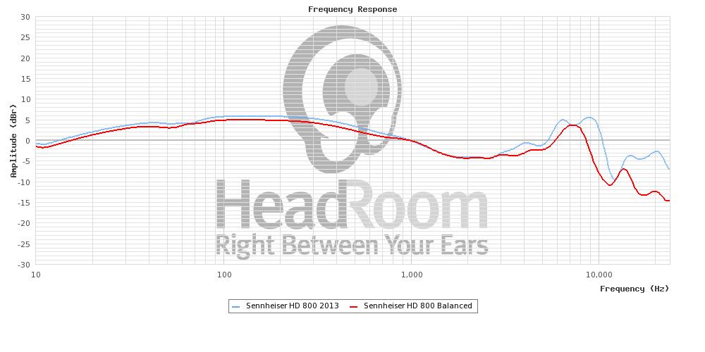

А неидеально выставленное ухо слушателя потом. ;) Даже по графикам подключения 800-х, я бы не сказал что изменения мизерные, даже наоборот вполне заметные.
Так ведь графики подключения по балансу и "простого". Это демонстрация влияния разных типов усиления.
А то, что слушатель "потом" :D , так ведь так оно и есть: передвигая наушники на голове, получаем заметную разницу в звучании :yes:
