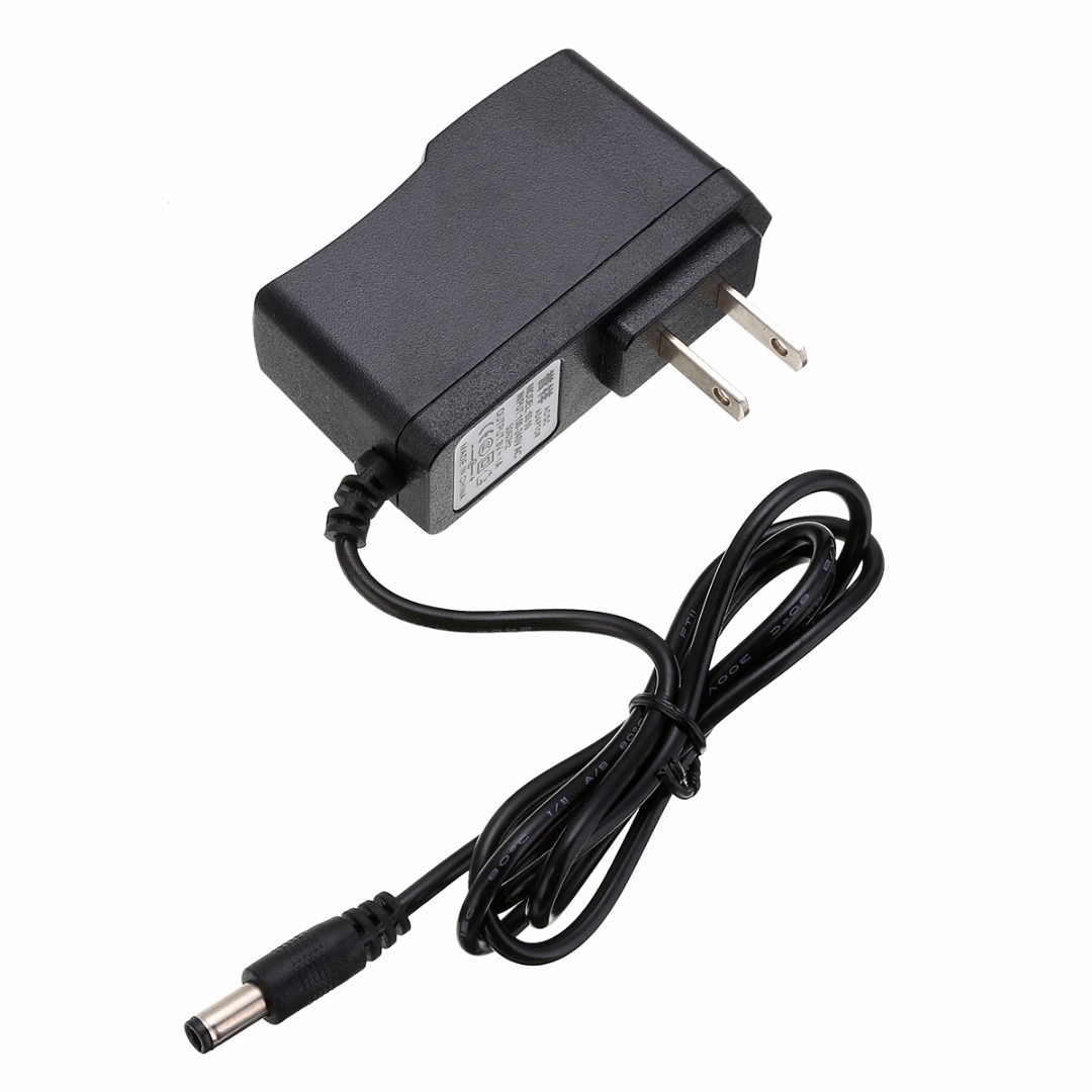

Здравствуйте!
Почитав несколько тем, связанных с правильной фазировкой оборудования, подключил системный блок компа по "фазе" и оболдел от сцены впереди себя и полнотой, весомостью звука, и это на Сабре!
Так как мой Audinst hud-dx1 v2 может питаться от 5v usb-порта, с компом разобрался, но хотелось бы запитать его от внешнего бп 15v 1a, который шел в комплекте, и тут-то меня ожидал подвох...
Дело в том, что бп выглядит так: post-5032-0-66751800-1534646425_thumb.jpg, и как определить, какой штырь фазный, а какой нулевой?!
Разобрал много старых аналогичных зарядок от мобильников и тд(обозначения были только в одном бп, и у него на выходе был usb-вход), так же, посмотрел внутреннее устройство в интернете. Данные двух бп совпали, но что, если комплектный бп Аудинста устроен по-другому? Вскрывать бп не буду, корпус клееный, гарантию терять не хочется.
Как мне определить, какой штырь фазный, а какой нулевой, не вскрывая бп?
Отверткой-индикатором пытался, мультиметром тоже, результаты одинаковые, в обоих положениях, на слух, небольшая разница есть. Хотелось бы, чтобы все было "идеально".
Изменено пользователем OlolOшник
Сейчас: PC + 1кабельная компания USB(1m) + 2шт ZCAT1325-0530A-BK + Audinst HUD-DX1 v2 + Sennheiser HD660s / Sennheiser HD200 Pro / Audio-Technica ATH-m40x / Audio-Technica ATH-AVA300 / Sennheiser HD598 + DAXX R65 + Edifier R2600
В любом блоке питания даже на пластиковом корпусе импульсного(как в вашем случае), будет разная переменка на корпусе в разных положениях, то которое меньше то и лучше
даже на зарядке мобильной на пластике корпуса будет в одном положении переменка будет болтаться в районе 1.6 вольта в другом 1.8 (соответственно неправильная фазировка)
Тогда только вставлять саму зарядку в розетку можно по разному и пытаться услышать разницу. Но это врят ли, что услышате. Разницу в фазировке можно отчетливо слышать только в грамотно сделанных серьёзных блоках питания. А в дешевых на такие нюансы не заморачиваются производители. Да и вообще я не знаю, актуально ли это для импульсных блоков, или только для линейных.
Изменено пользователем donPedro
Компьютерный блок питания импульсный, сам прифигел, когда разницу услышал. У них на плате, на входе, помечены контакты, и провода разного цвета, не просто же так они это делают.
