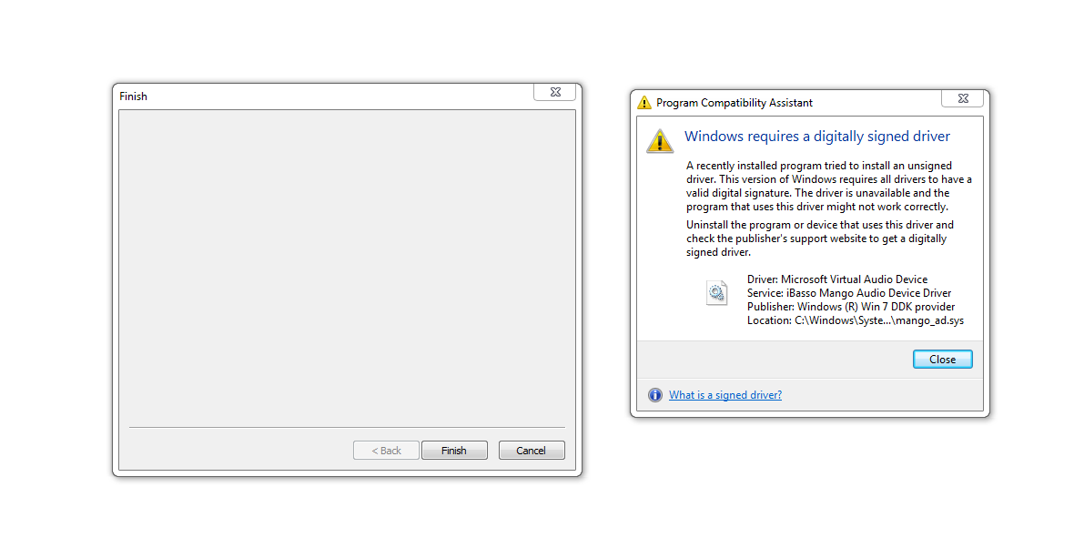

При установке драйвера может возникнуть проблема с не сертифицированными драйверами.
Драйвер поставил без проблем, но в звуковых устройствах он не появился.

у меня та же история, эх. отключение проверки цифр подписи драйверов не помогает установить полноценно цап дрова дх50

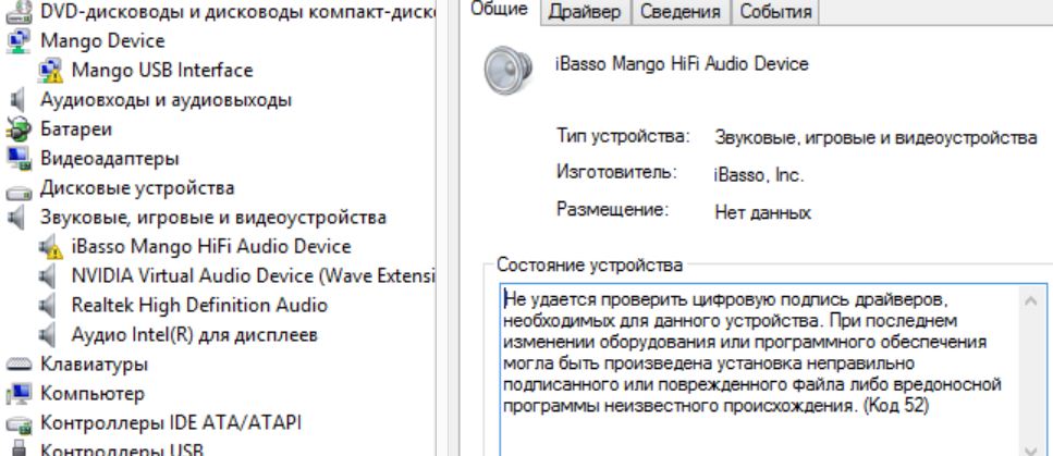

вот наконец получил это со 100500 попытки но не работает настройка звука в виндах - не открывается
ни в панели управления - никак
после перезагрузки получил снова это
хочется просто взять и у*********ь!

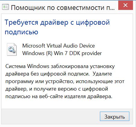

для 7-ки есть вариант
windata.ru/windows-7/optimizaciya-7/drajvera-bez-cifrovoj-podpisi-v-windows-7/
