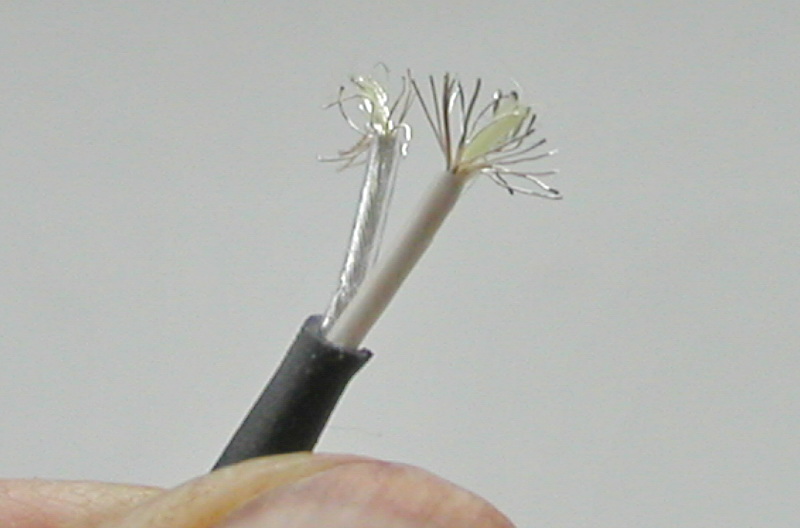

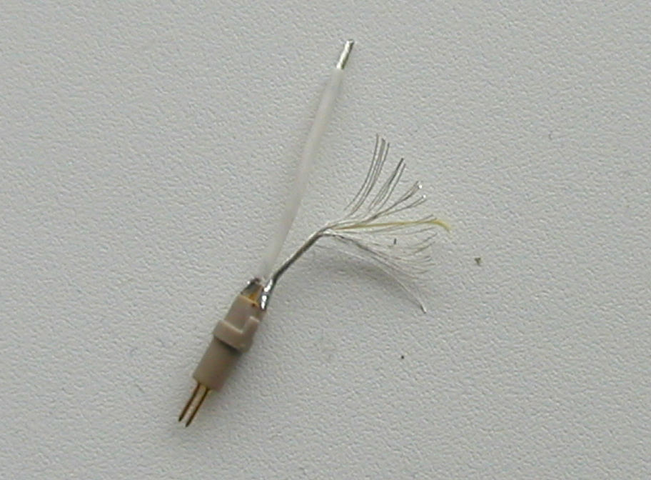

Переделал кабель Artisan Mark 2 от Хешек на Аудезы. Кабель покупал у одного форумчанина, живущего со мной в одном городе.
Конструкция сложная. 4 Серебряных многожилы. В центре каждой многожилы идут кевларовые нити. Достаточно прочные. Обычными ножницами не перережешь. Приходилось пилить скальпилем. Вокруг этих нитей свиты серебряные волоски и потом жила покрывается тоненькой полиэтиленовой прозрачной изоляцией. 4 этих много жилы переплетены в одном толстом проводе вместе с хлопковыми нитями и всё это дело завёрнуто фольгой. Далее вокруг фольги коаксиальная обмотка проволокой и потом уже финишная нейлоновая я так понимаю изоляция.
По всей видимости именно многожилы, а не литц так как каждый волосок при касании очень легко проводил ток.
Я тоже переделывал артизан от 800х под двойки. У меня конструкция другая. Странно, казалось бы должна быть одна для любых наушников.
Разбирал коннекторы только со стороны наушников, там все просто. Возможно в толстом проводе до разделения есть и фольга и хлопковые нити, возможно. Но сама конструкция проводника у меня не имеет келаровых жил, только серебряня многожила (26-28 ЖИЛ) накрученная вокруг капроновой нитки, состоящей из множества волосков. Этот многожильный проводок заключен в прозрачную и белую изоляцию ( Провод в прозрачной изоляции идет к штырьку, для тех кто будет делать шнур для 800х), не могу сказать из какого материала, не знаю, и сврху еще прорезиненная изоляция в которую заключены оба провода.
Изменено пользователем seryj

Всё так и есть, у меня конструкция такая-же. Почему вы думаете, что это капроновые нити? Я склонен полагать что это и есть кевлар. Если кевлар был бы только в толстом проводе - толку от этого ноль. Провод оборвется в самом слабом месте - рядом с коннекторами.
А, ну если это кевлар, тогда все сходится, меня смутило описание того, что он не режется ножницами, я подумал, что это какой то особо прочный материал, у меня маникюрными ножницами режется без проблем, и кусачками маникюрными легко перекусывается вместе с серебряными жилками.
