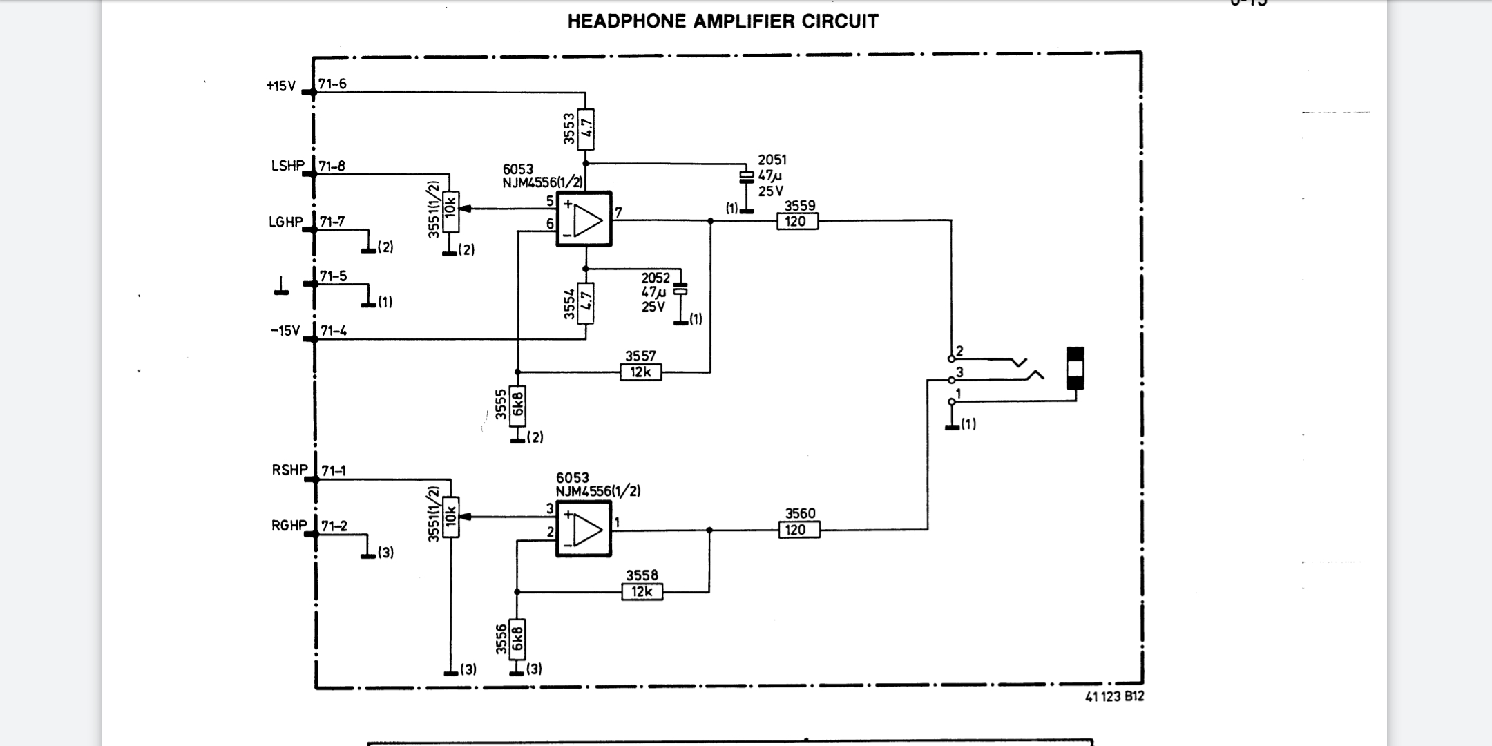

Вот объясните мне дураку.
Вот схема встроенного в Филипс 304мк2 усилителя для наушников, естественно на операционниках. Я в них ни черта не понимаю. И оп, ни каких разделительных кондеров. Все напрямую от операционника.
Понятно, что выходной импеданс наверно не тот, но!!! Неужели нельзя было что-то придумать на выходе?post-702-0-32101600-1577109523_thumb.jpg

В источниках производитель не может напрямую ОУ подключать. Если ОУ выйдет из строя и появится постоянка, то это может привести к выходу из строя УМ, АС, или других приемных устройств, производителя же засудят. Электролиты самый простой способ, практически не приводящий к ухудшению звука при таком размахе сигнала и токах, конечно при грамотном их подборе. При всем богатстве выбора остальные способы дороже и имеют свои недостатки. Так что если хотите и вам кажется, что лучше, то ради бога, вероятность выхода из строя ОУ крайне низкая.
А если наушники выйдут из строя? Ничего страшного?
Если предохранитель по питанию есть, то ничего страшного.
Изменено пользователем vladbit
И оп, ни каких разделительных кондеров. Все напрямую от операционника. Понятно, что выходной импеданс наверно не тот, но!!! Неужели нельзя было что-то придумать на выходе?
Что Вы хотите ещё придумать-то? При двуполярном питании обеспечить "0" на выходе проще простого.
NJM4556 это интегральный ОУ с выходным током до 70 мА на нагрузке 150 Ом, и при коэффициенте усиления каскада Ку=2,76 с выходным импедансом там всё хорошо, но в данной схеме стоят защитные резисторы по 120 Ом на выходах ОУ, что естественно, ничего хорошего.
Притом, что в самом ОУ уже встроена схема защиты по току.

Почему нельзя было сделать 0 на выходе и не применять разделительные конденсаторы? Вот это меня удивляет.
Да конечно же можно было. Но почему не сделали - ответить на этот вопрос без полной схемы и знания внутреннего потребительского законодательства затруднительно.
Хотя, и просто дури хватало и хватает, те же изделия Вэя Ву тому подтверждение.
