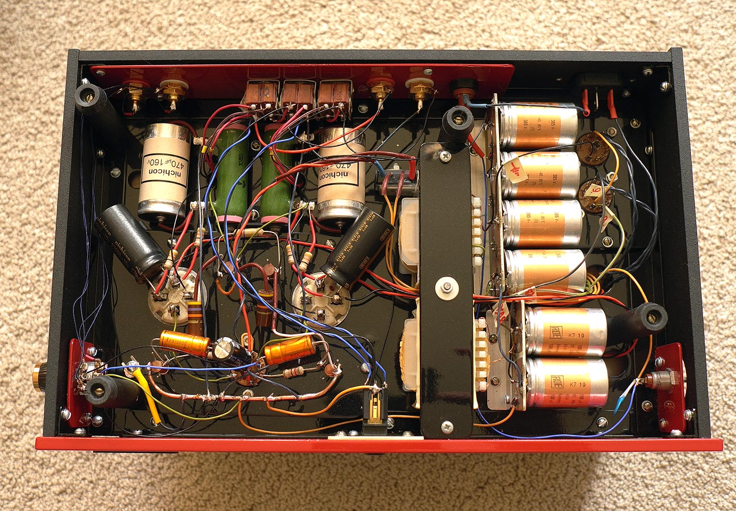

После отслушек и доводок окончательный вариант "подвала".
Как говорится,две большие разницы)))
А разные монтажные провода почему? На слух отобраны?( :secret: сам то я грешен :blush: ) Синенькие сильно на мультидиаметр в тефлоне Кимберовский похожи.
Еще провода уложить хорошо и будет норм.
Да, аккуратнее будет, но наверняка провода удлинятся, да и на звук может и по другим причинам повлиять. Для себя любимого можно оставить так, как больше всего понравилось.
Вот для продажи, тут да, другой подход нужен.
Изменено пользователем pollar
Фотка не даёт 3D объёма,в живую смотрится очень прикольно. Кстати, сигнальные и питальные пересекаются только под прямым углом,ну или около того)))

Ничего не удлинится при хорошей разводке и укладке проводов. Зато красивый усилитель красиво поет.

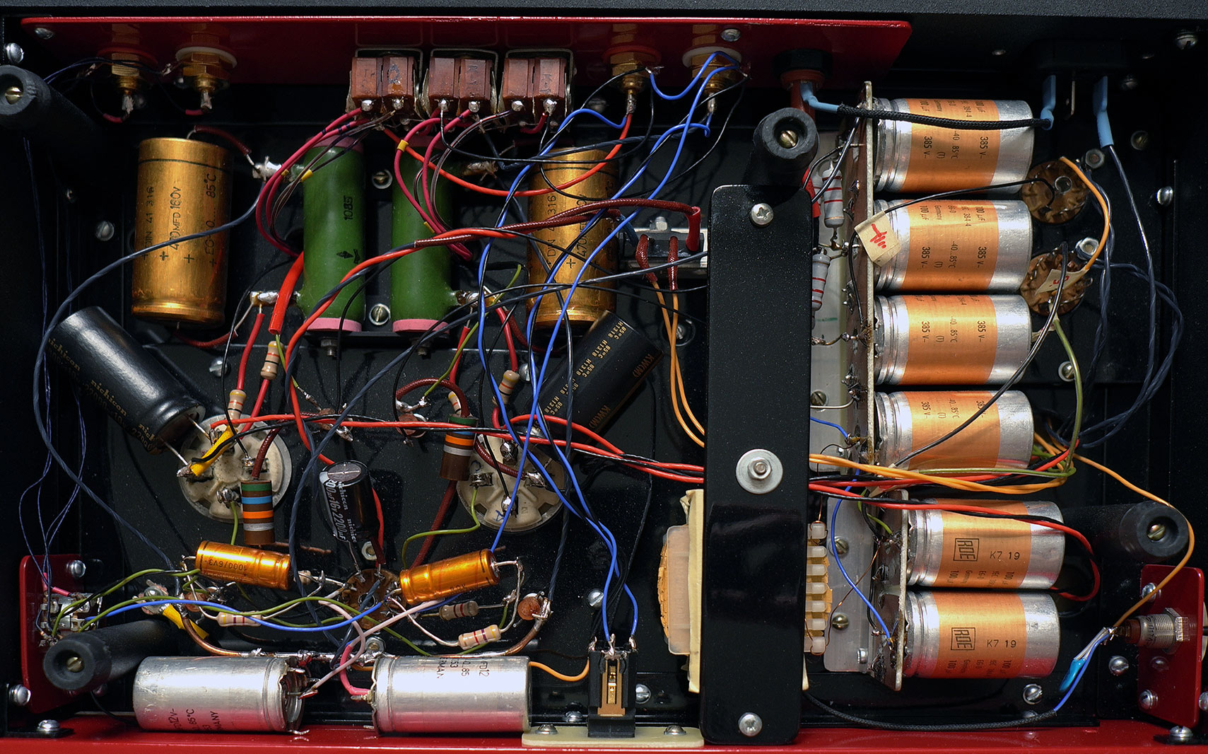

Фото не мое, но можно сказать хрестоматийное по внутреннему убранству.
TDA1541, KGSSHV Carbon, SR-009 and the music was electric
Продам Wa6Se maxxed.
Красиво, слов нет! :good:
Но себе бы я не стал гнуть жилы таким малым радиусом, возможно это мой "бзык", но для себя я бы предпочел "объемный" монтаж, как у Александра, если бы посчитал, что так будет для звука предпочтительней. Но это всё зависит, конечно-же, от компановки в первую очередь, ведь каждый случай "единичной сборки" индивидуален.
А так, я конечно, не против эстетики.
По поводу гиба моножил. Действительно есть рекомендации, что радиус гиба должен быть не менее 5-6 диаметров жилы. Но слепо придерживаться этого правила не стоит. Если всё запаяно стационарно и гнуть изгиб больше не придется, а именно в первоначальную форму, то можно просто игнорировать эти рекомендации.
По поводу изогнутый - худший проводник, чем прямой, тоже беспокоиться не стоит. Частоты не те. Если конечно медь не начала ломаться..

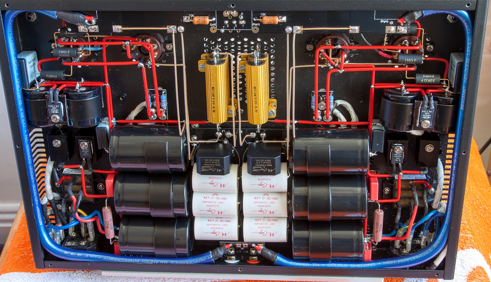

Мне кажется это просто кич, проводка ради проводки.post-1455-0-63352500-1439153856_thumb.jpg
Изменено пользователем александр шумилов
-Transrotop Z3 - SME309 - Lyra Kleos - RIAA"Summ" - усилитель 6с4с PP - Grado SR225 & Audio Note E
Нарочитая разводка потрохов параллельно/перпендикулярно - это для тех кто в фуражке лишка переходил. разводка должна быть просто рациональной для выбранного типа монтажа аудиодевайса....

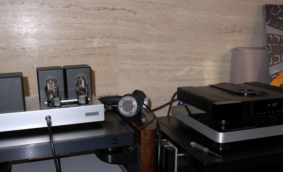

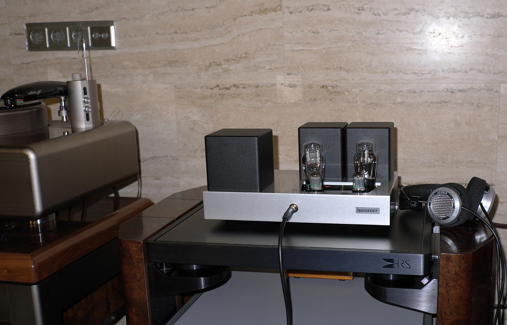

Ура, снова в строю!
Осталось нормальным ЦАПом догнаться и можно снова думать о PS1000)))

Primare CD31 теперь только как транспорт)))

По моему хорошие соседи )))

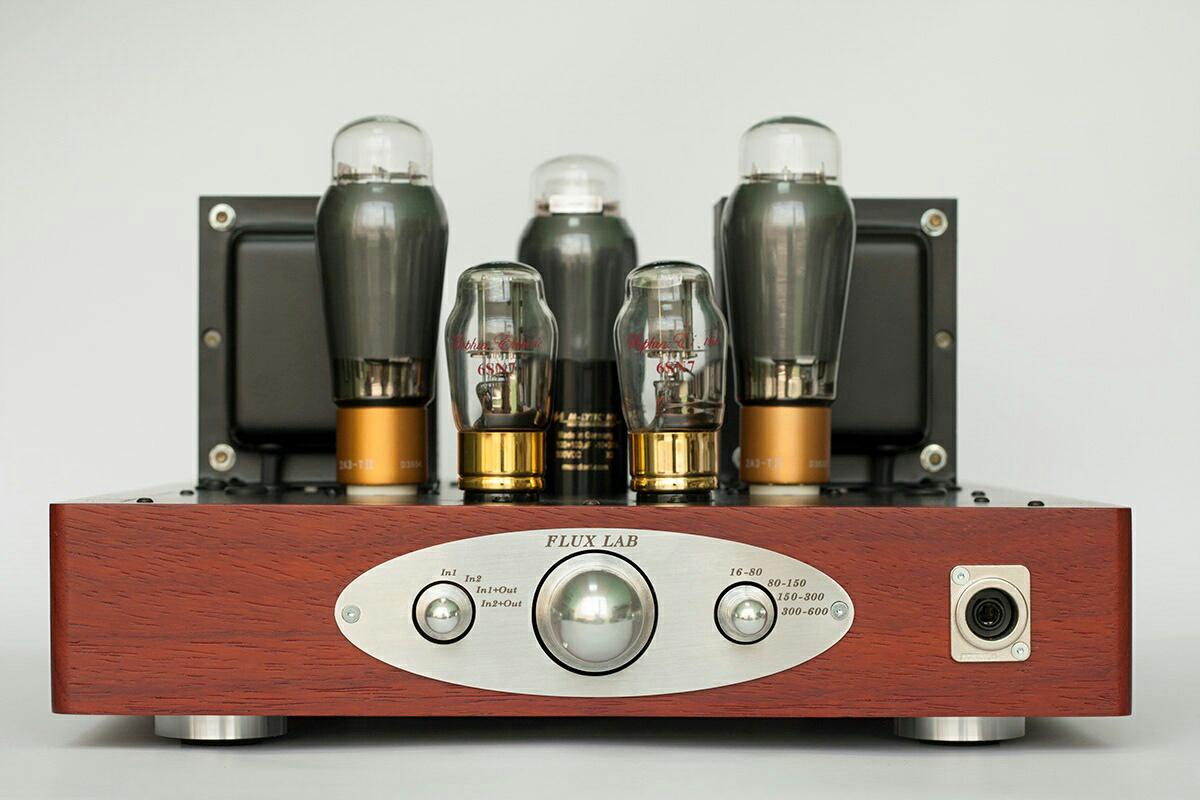

Сегодня у меня побывал весьма навороченный усилитель. Что можно сказать про звук, радует, есть куда расти.В свете последних манипуляций с выходными лампами 2а3, эти на троечку. И всё же,блин какими бы они не были,ну не наушниковая это лампа хоть убей(((
@александр шумилов, У флюксов есть еще старшая модель в несколько раз дороже, хотя построена на таких же лампах и звук там уже заметно повыше уровнем. Эту модель по возможности оцените еще. и лампа такая мега наушниковая.
head-fi система: ПК - PPA USB - Solid One - HD800, HE6
Да этому впору на акустику нагружаться, всё при нём, и лампы правильные и выходники не наушниковая милюзга.
С таким вечера коротать самое то.
Возможно. Но спроектирована модель исключительно под наушники. по сути превосходство старшей модели в первую очередь связано с применением заметно более дорогостоящих и габаритных выходных трансформаторов. А дорогие лампы можно и в младшую модель поставить, звук выиграет в любом случае. На вашем фото самые бюджетные лампы были.
