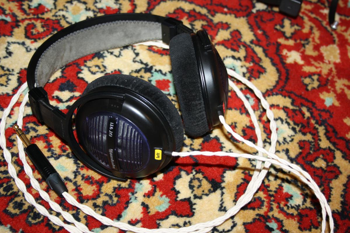

рекаблил одни из своих 911. Впечатления крайне положительные :good:
Кому интересно, могу приложить фотки, описание кабеля и его влияние на звук :)
Привет! Мне тоже интересно. Рекаблил "новые"? А амбрюшоры? Изменено пользователем bzx

Да, новые, т.е. вторые (поздняя ревизия). амбушки 990VB. Оригинальные темно-серые стоят на ранних 911х, т.е. где они и были изначально.
________
Об этих (поздних) 911х я вкратце отписывал здесь - (http://forum.doctorh...525#entry599437 + ниже)
Поздние 911 (которые не так давно приехали) отличились от других 911х (которых мне довелось послушать) именно большей "техничностью" звучания. При всём этом у них был какой-то странный кабель - очень тонкий литц в ПВХ-изоляции, похожий на провода на современных баерах (770-990). Кабель был оригинальным, хоть и на других 911х я такого прежде не видел. Отчасти поэтому я решился их рекаблить - кабель выглядел очень хлипким и низкокачественным.

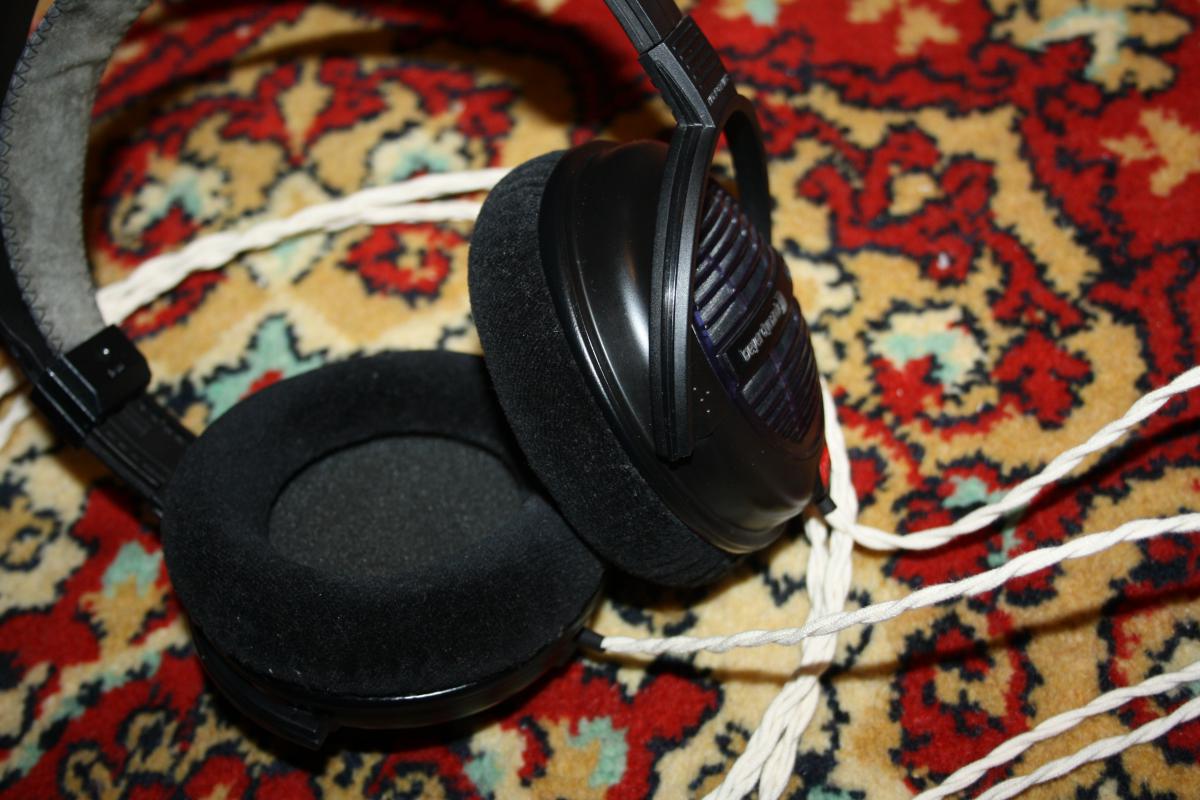

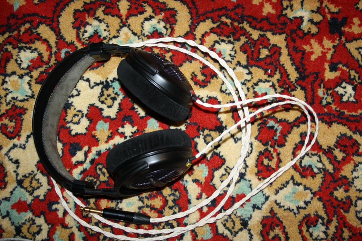

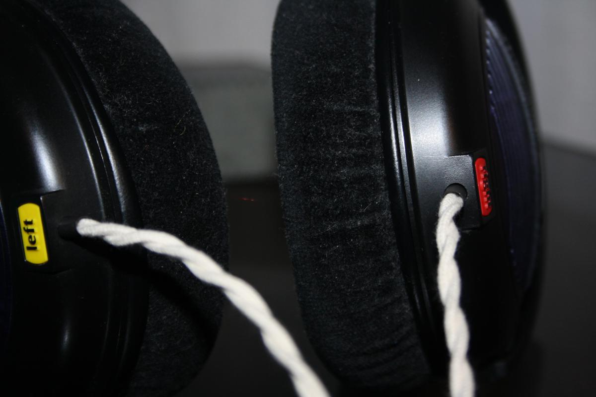

В кач-ве кабеля я выбрал неотековскую моножилу из OCC-7N-меди, сечение примерно 26-27AWG. Изоляция - хлопок (d=1mm). Кабель четырех-проводный. (Фото - внизу).
Маялся я с ним полдня, но в итоге результат того стоил.
Остались ли 911ые "теми же" 911ми, что и были до этого? Пожалуй, да. Несмотря на это, их жанровость (классика/акустика/вокал, немного кантри/клас.рок/джаз/соул) в сторону универсальности, теперь они играют метал/электронику даже чуток лучше 800х (со стоком).
ВСЧ и ВЧ диапазоны прочистились и при этом стали звучать более сглажено, даже в чём-то изящнее, с меньшей агрессией. Хорошее слово из англ - "polite". вот оно хорошо применимо в данном случае. Но сибилянты изредка, да проскакивают, хотя их стало чуть меньше (или мне после LCD просто непривычно). на СЧ также увеличилось разрешение, прибавилась телесность в звучании.
НЧ изменились очень мало - они стали чуть плотнее, и возможно, чуть глубже.
Сцена отодвинулась чуть дальше, немного увеличилась глубина, ширина пространства, локализация КИЗ и общее кол-во воздуха между инструментами. Но разница небольшая, и, конечно, до LCD3 или 800 они не достают по этим параметрам.
Собственно говоря, претензий к 911м у меня осталось полторы штуки :) первая половина - это НЧ, всё-таки, это не LCD, хоть и бас достаточно быстрый, глубины ему несколько не хватает. А вторая - это построение пространства. 911ым плохо удаётся передать акустику помещения, даже несмотря на то, что в них отлично прослушиваются реверберации от стен (не хуже 800х или LCD) и сцена в целом неплоха. И я уже не уверен, помогут ли тут вообще какие-либо провода.
Надеюсь, что в ближайшее время удастся сравнить их с 901->911 с кабелем от винт. 990.
