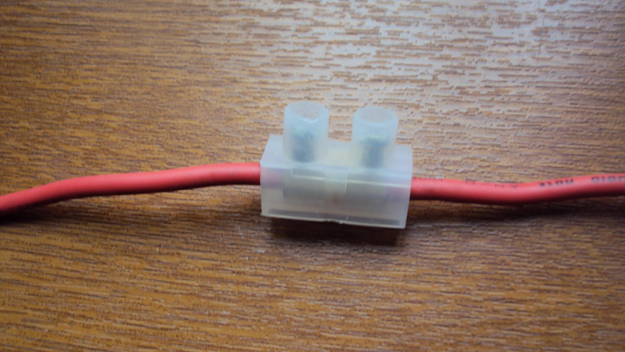

@Sergey02,
Поздравляю с положительным результатом!
Вы пишите, что из выделенки у Вас "питаются" ЦАП и усилитель. У Вас в подписи не нашел сетевиков, Вы не используете спец. кабели? Вопрос не праздный, дело в том, что обозначенный Вами Легран вполне приличного качества розетка, но как и все простые латунные розетки(вилки) они вносят не слишком приятный "жестяной" призвук. Тут оговорюсь, что то что было "простительно" для выделенки(в части заметности влияния различного вида контактов, то после выделенки приобретает большее значение. Это я всё к тому, что есть очень простой и эффективный способ "обойти "простые" латунные разъёмы. Но тут есть два два условия: первое(основное) - наличие на задней стенке аппаратов разъёма, т. е. сетевой кабель можно выдергивать из аппарата, и второе - готовность к снятию с кабеля вилки. Поэтому я и спрашивал о том, какие Вы кабели в качестве сетевиков используется, в том смысле, что не всякий меломан снимет без раздумья вилку с "фирменного" кабеля, настолько "священна" для некоторых эта "корова" :D
В общем, если интересно, то вот несколько фоток, по которым в принципе ясно, как обойти ненужный скользящий контакт, при этом не нарушить эстетику помещения :D
вилка-розетка выглядит вполне стандартно
но внутри нет никаких ненужных контактов
Ну а соединять с выделенкой можно простой скруткой, НО! обязательно под винт! (пайка в данном случае лишает нас мобильности. А в случае крутки под винт всё приводится в "стандартный вид за 5 минут.
или
Вы писали, что ВЧ у Вас никак не изменились, но я думаю, что при применении этого простенького "фокуса" Вы услышите изменение именно на ВЧ. Они станут, спокойнее, отчетливее, из них уйдет грязь, НО! субъективно их может показаться меньше, это нужно учитывать.
В принципе можно просто попробовать такое соединение, не заморачиваясь с выкусыванием потрошков из вилок-розеток. Ну а если понравится, то можно и привести всё в "надлежащий вид". Способов облагородить внешний вид соединения несчетное количество!
Приличная пара вилка-розетка стоит сейчас под червонец, а тут...

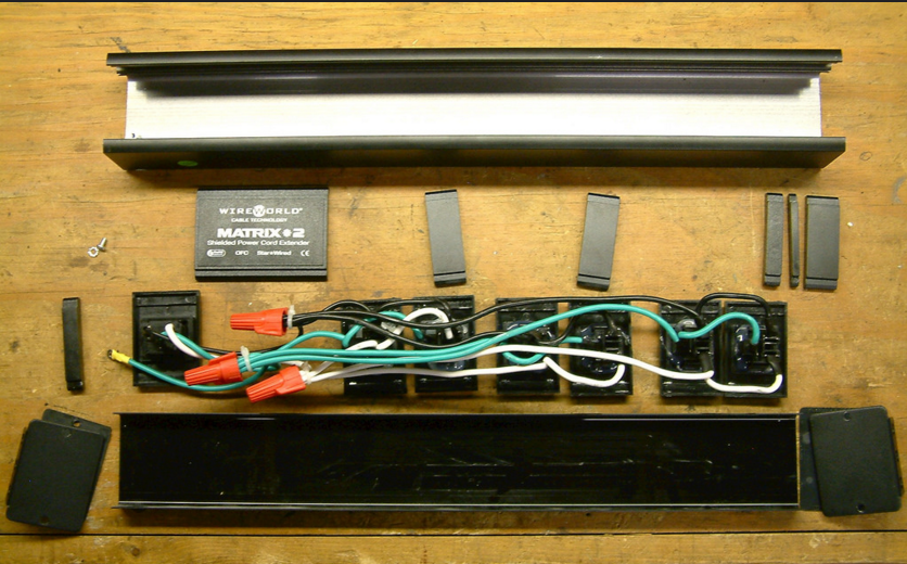

Я бы делал из моножилы в 4кв., просто в своё время много экспериментов проводил с разными сечениями и типами жил и остановился на моножиле 4кв., но если Вы хотите тот, который Вам приглянулся, то и он подойдет, свои функции он выполнит.
А вот колодка... лучше(намного лучше) выбирать колодки с отдельными розетками, вот такого типа
Какое именно устройство в той, которую Вы показали, не видно. Но лучше избегать колодок вот такого типа
Я делал выделенку очень давно, автоматы в ту пору только набирали популярность, у меня до сих пор выделенка подведена под общие пробки. Который год собираюсь вывести её на отдельные автоматы, но всё никак... сам тему с автоматами серьёзно не штудировал, но недавно форумчанин zag18 выбирал автоматы, возможно он Вам окажется полезным.
Колодка просто уже есть. Насчёт чтобы отдельные розетки были тоже где-то уже читал и со временем тоже заменю (сейчас это не принципиально). Сейчас главное определиться с проводом и автоматом. 4 кв. я боюсь в плинтус не запихну, а выводить наружу провод не хотелось бы.
