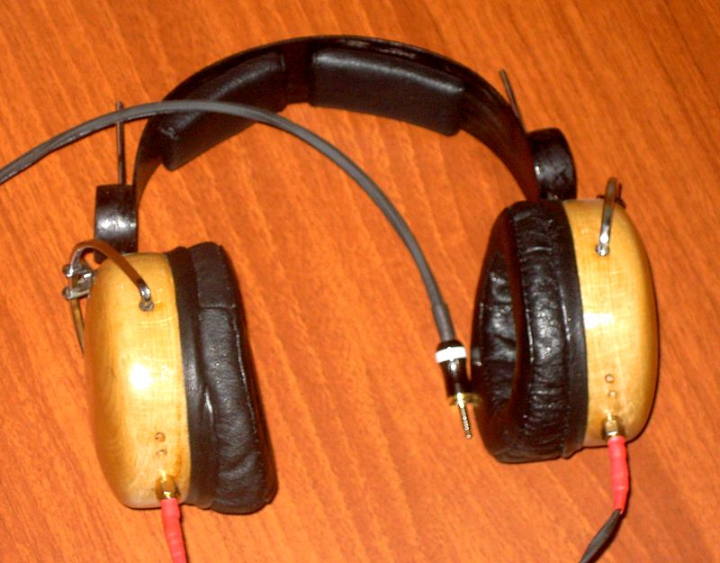

Вообще, сегодня вот такую АЧХ "вылепил" на своем моде ТДС-15.
Немного не устраивает. Спад начинается немного раньше, чем нужно. Но звучит вполне интересно.
Баса, правда, чересчур.
И на тему ровной АЧХ на наушниках.
Вообще не думал, что такое возможно - но получилось.
Это мод Fostex T50RP.
Закрытые деревянные чашки, в драйверах выпилены и передние и задние стенки, довольно непростое демпфирование и амбушюры.
График АЧХ специально с разрешением в 3дБ по вертикали сделал.
От инфрабасов реально страшно становится. :)
Fostex T50RP

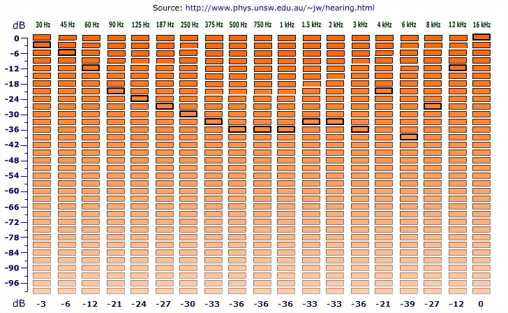

Аудиограмма вот такая вышла. Несмотря на линейную АЧХ в области ВЧ.
В проблемной зоне - минус 15 дБ. На мониторах было минус 9.
Получается, чтобы услышать близкий к мониторному звук в наушниках - мне нужно организовать провал в 6дБ в районе 2,5-3 кГц.

По идее, тебе надо завалить 2-9 КГц все, правда с разной степенью, что не так уж и просто. :music: Короче, как у LCD-2/3 сделано. :stopit: Народ их АЧХ называл какой-то не такой, а походу она ближе всех к истине для большинства людей.
Ага. Для большинства людей со здоровым слухом.
Но очень многие любят, чтобы ВЧ "звенели". К тому же тугоухость чаще всего на ВЧ встречается.
Ну и есть еще такая штука "возрастные изменения слуха". Возможно, годам к 50-60 - звук Баеров для меня станет просто "волшебным", а сейчас - как бритвой по ушам. :)
