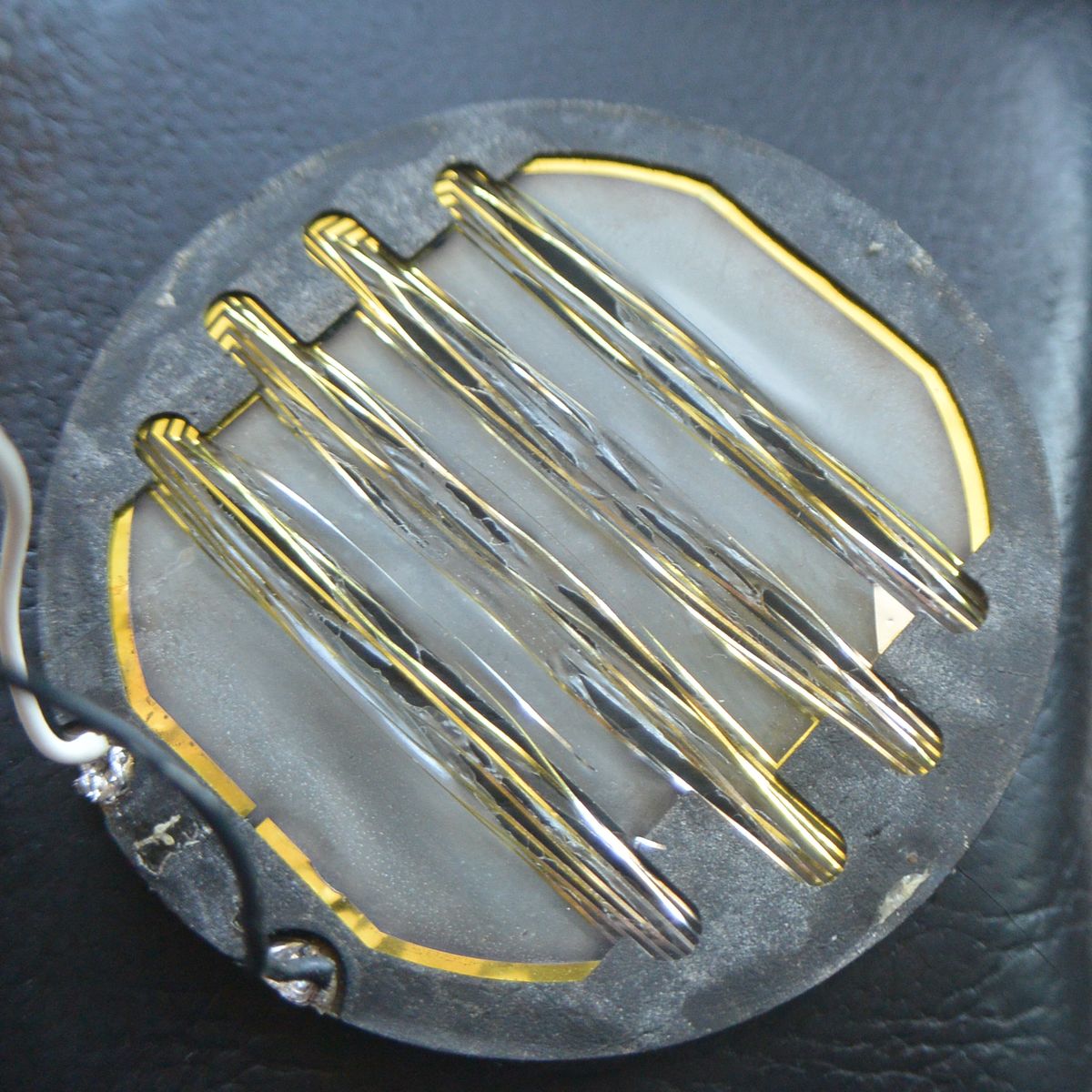

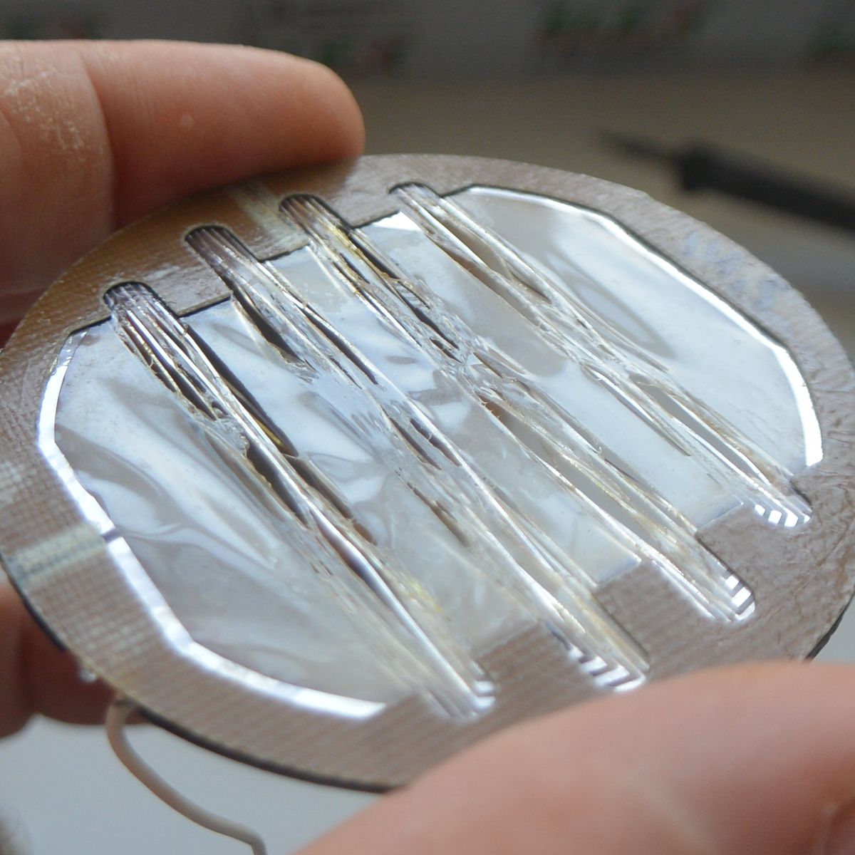

Раньше никогда такого не видел)))
Владелец слегка переборщил с уровнем сигнала. Интересно, это сколько же там ватт было, что лавсан поплавился...
Почему фольга разного цвета? Или это клеевой слой желтый между фольгой и пленкой?
Наверное напрямую к клеммам колоночного усилителя подключили и ручку выкрутили до упора.

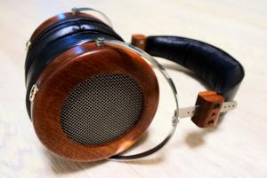

Спасибо автору за тему. Выложу фото своих ТДС-15. Дома ремонт, поэтому пыльные. Из чего сделано писать не буду согласно Правил, это уже третья попытка.
  • Нравится 4

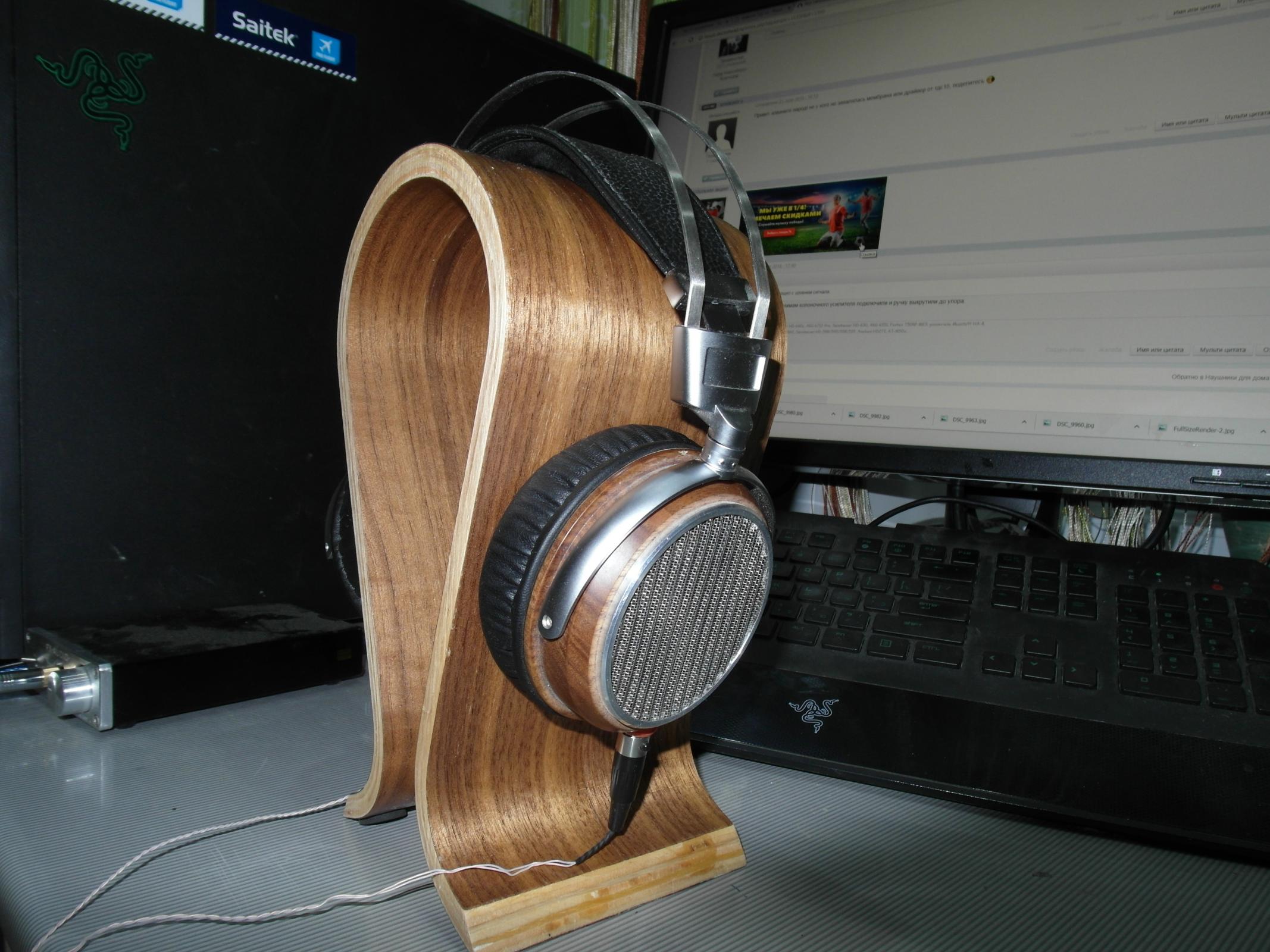

Я в такие же поставил, только по звуку нужно доводить. Драйвера идеально в эти чаши встают.
Свои почти не демпфировал - только тонкий слой синтепона. Звук сделал под себя переделкой амбушюров - убрал центральный бублик, разрезал по кругу наружный изнутри и вырезал сектор поролона от центра до середины наискосок. Вырезанный сектор приклеил к нетронутой стороне таким образом, что с одной стороны получилась толщина 0.5 исходной, с другой 1.5. Вставил и зашил. Теперь драйверы развернуты назад. Без доработки с родными амбушюрами слишком выпирала середина - слишком большой объем. Играя объемом и наклоном драйвера можно сильно изменить АЧХ.
Жаль не дают опубликовать ссылки на Али - "оригинал" таких наушников стоит примерно 5500 рублей, "подделка" - 3500. В чем разница - неизвестно, может в драйверах, но они не нужны. Себе брал "подделку".
И не поместились полностью мини-XLR разъемы, пришлось колечками прикрывать резьбу.

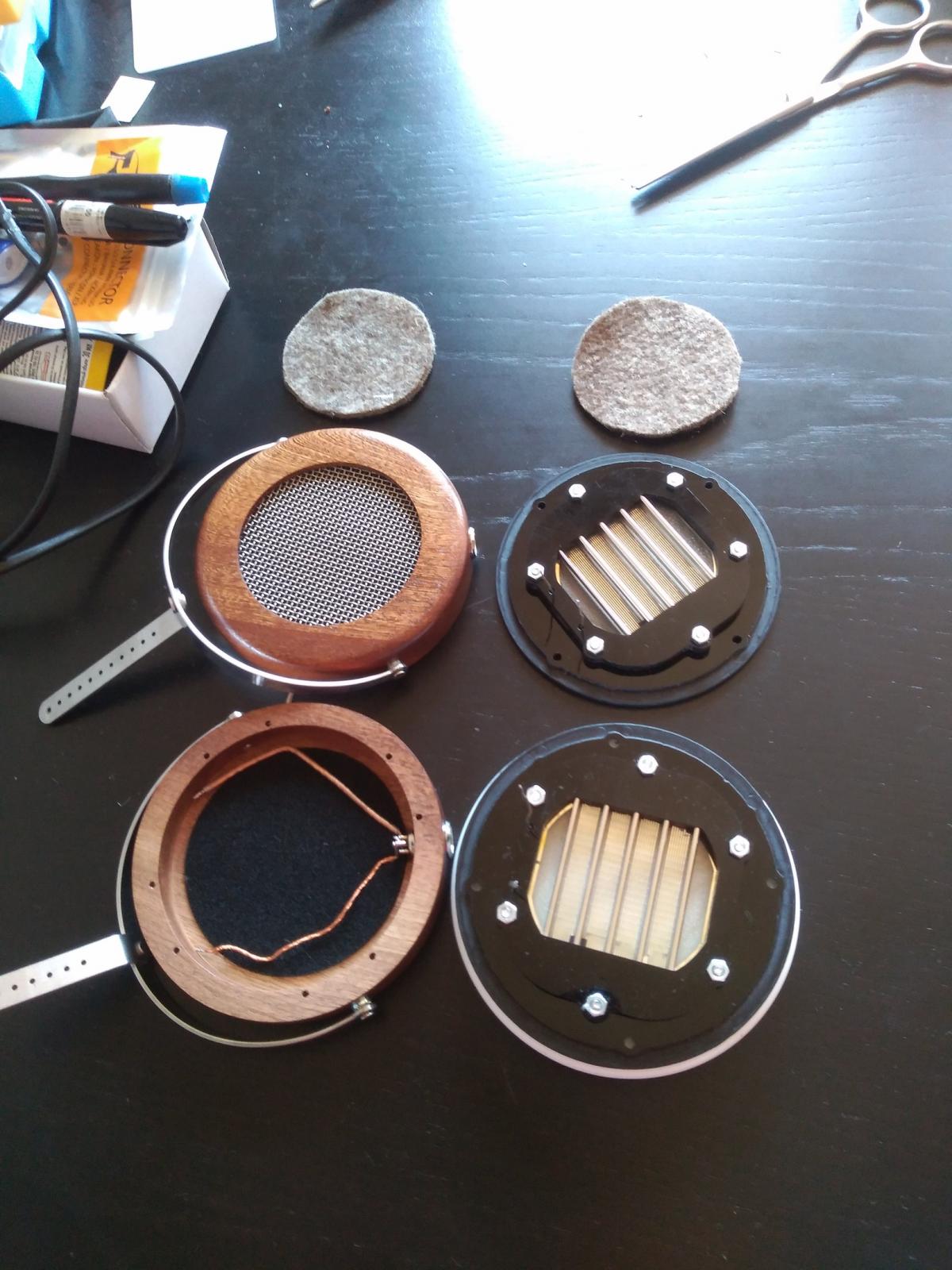

Мой батя - пенсионер - аудиофил. Сидит в изоляции и грустит) Настолько, что нашёл давно потерянные наушники своей молодости - ленинградские Амфитоны ТДС-15) Хочу с вашей помощью сделать ему подарок на др - сохранив драйверы, сделать новое классическое оголовье, амбушюры, задемпфировать, настроить (по вашему, Сергей, опыту) и приподнести в августе (если успеем с этим кризисом дурацким) на день рождения
В такой просьбе не смог отказать...
В процессе:
В результате:
