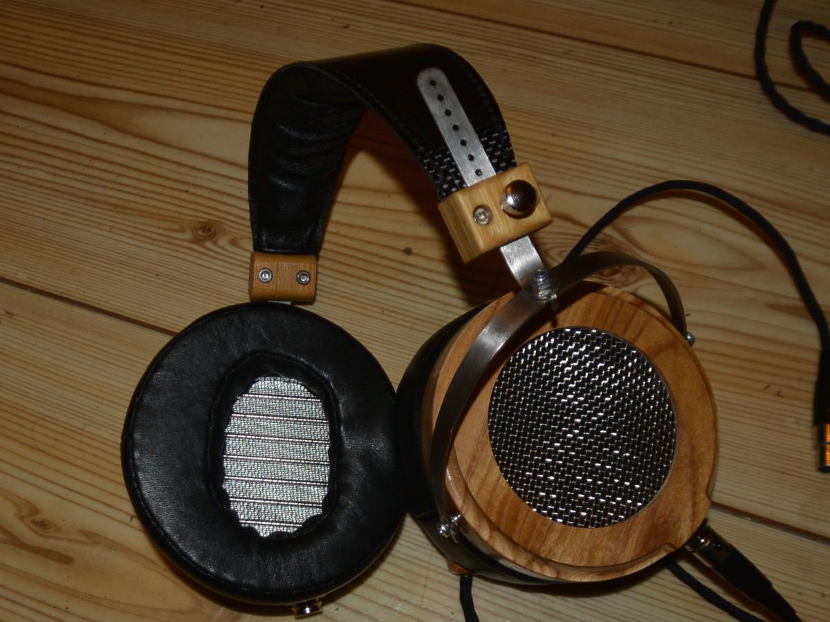

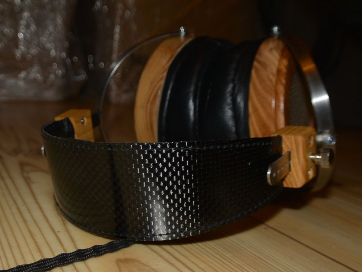

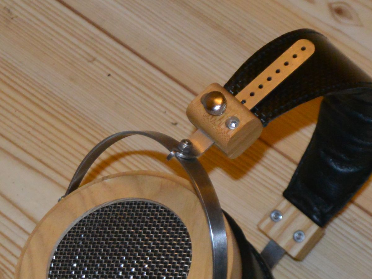

Сделал новый вариант карбоновой дужки.
С внутренней стороны полностью покрыта кожей с поролоном.
post-7150-0-71628200-1505673646_thumb.jpgpost-7150-0-99415700-1505673654_thumb.jpgpost-7150-0-89261300-1505673660_thumb.jpg

хорошо смотрится, со временем доработать узлы крепления-подстройки чашек до меньших размеров и других материалов, заменив дерево- и будет просто отлично!

@Urez, есть еще такой вариант исполнения этого узла, чуть компактнее:
Если делать меньше, то в деревянных появляются вопросы к механической прочности.
Вариант из бакелита, который делал при восстановлении функциональности Audeze Sine^
http://forum.doctorhead.ru/index.php?app=core&module=attach&section=attach&attach_rel_module=post&attach_id=164929
По поводу гибкости/жесткости, на излом/кручение в разумных пределах - тоже все нормально.
Вот из бакелита уже намного интереснее смотрится, и решение с зажимом-распоркой(?) лучше визуально, чем "полоска с отверстиями"
ПРОДАМ
@Urez, а вот для этого уже серьезные заводские мощности нужны, доступа к которым у меня нет.

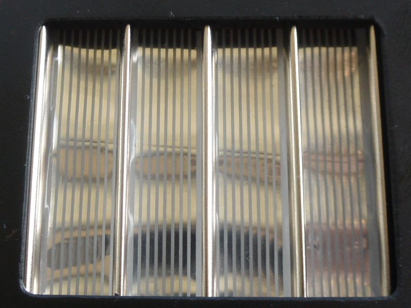

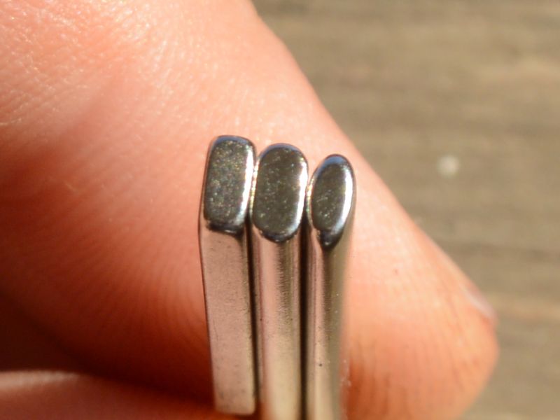

Модификация излучателя супермода ТДС-7 и ТДС-15.

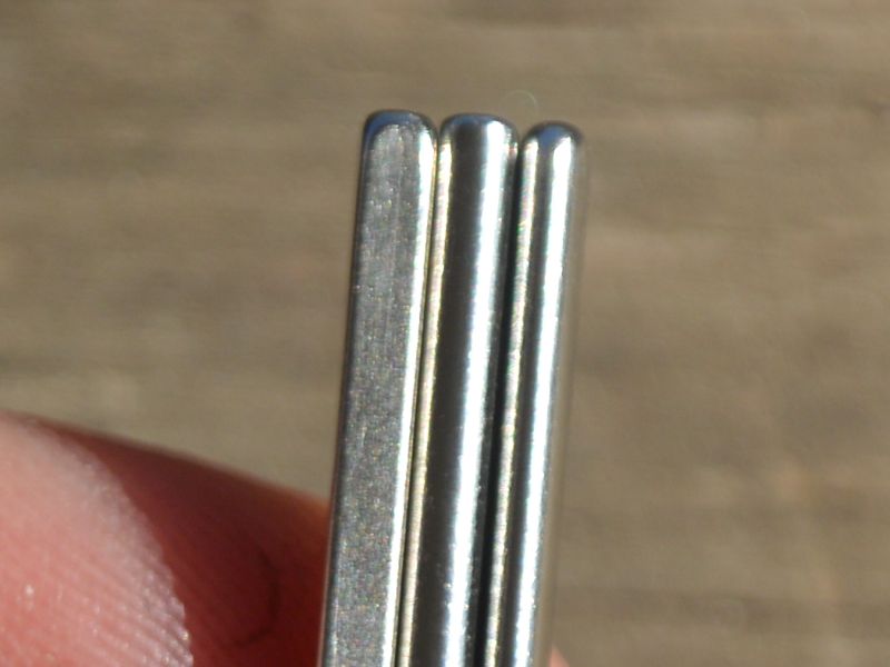

В упомянутом в теме патенте ПМ №158852 предусмотрены сечения магнитов, отличных от прямоугольных.
На фото прямоугольное, овальное и эллиптическое сечение:
Излучатели на прямоугольных магнитах:
На эллиптических:
Технический смысл всего этого таков:
1. Магнитное поле равномернее и есть возможность сделать мембрану практически без промежутков между группами дорожек.
2. Акустические параметры таких форм тоже лучше.
В итоге все параметры немного лучше. Однако прирост между прямоугольным и овальным более значителен, чем между овальным и эллиптическим.

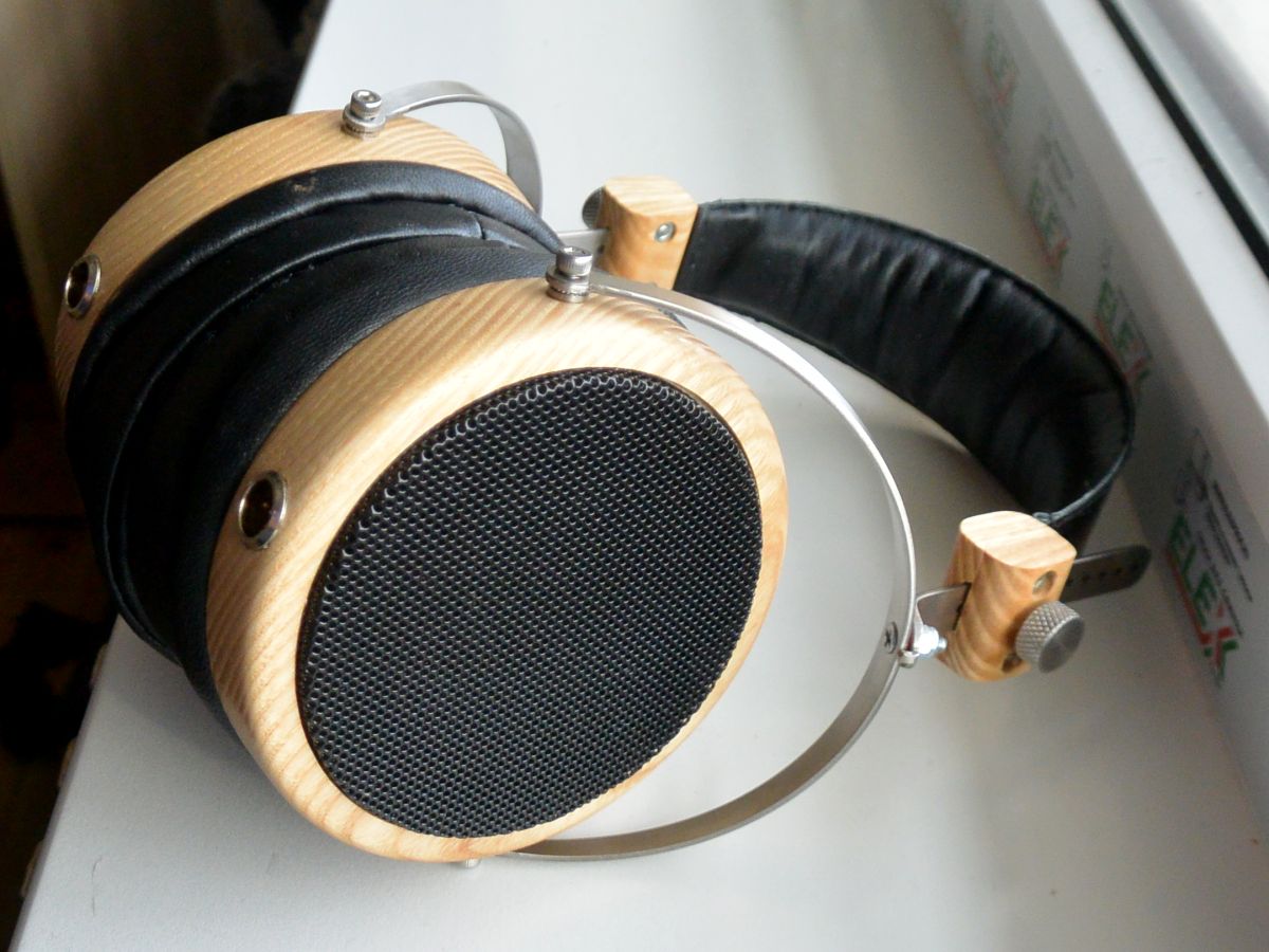

@Георгий1964, на фото моды ТДС-15 и 7. Площадь излучения приближена к площади их мембран.
У ТДС-15 около 18,5 см2, у ТДС-7 от 20 до 27 см2 в зависимости от модификации.
В этой версии увеличен диаметр чаши? Или фото так изменяет размеры.
Каков диаметр решётки и от чего она?
Оптическая иллюзия, за счет выпуклой решетки и закругления чашки. Диаметр чашки 100им, решетки 85 мм. Решетка для защиты 3" динамика.

Очень крутая идея с овальными и эллиптическими магнитами. Насколько слышна разница субъективно на той же мембране?
Но, конечно, особенно интересно вот это
Можно накрутить больше витков спирали на той же площади без уменьшения ширины дорожки.

@Гаруспик, Snorry уже писал, эллиптические магниты самый интересный вариант для звука.

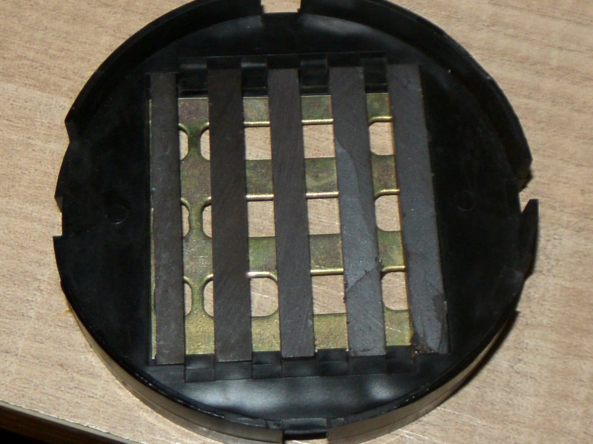

Очень любопытный экземпляр попался.
Ленинградские.
Во-первых, удивило, что дата производства сентябрь 1994 года. Раньше мне даты позднее 1993 года не попадались. То есть это из каких-то совсем последних выпусков.
Наушники в коробке без каких-либо следов вскрытия.
Во-вторых, удивило, из какого мусора и как отвратительно собраны излучатели.
Внутри вместо оригинальных решеток ТДС-15 - куски решеток от ТДС-7. Они не совпадают размером и вообще практически полностью перекрывают отверстие амбушюр:
Магниты со сколами на всю длину... Размеры магнитов ну очень разные. Даже цвет металла отличается.
Судя по всему, по сусекам скребли, собирали напоследок из мусора практически.
