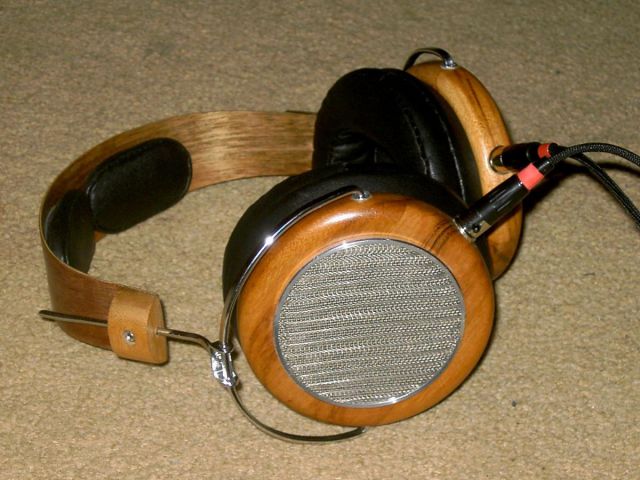

Святые угодники, это восхитительно!
С этим может сравниться только тема по изготовлению широкополосных ЭСАС из дощечек и железяк.
Вы еще соседнюю тему про ТДС-7 гляньте.

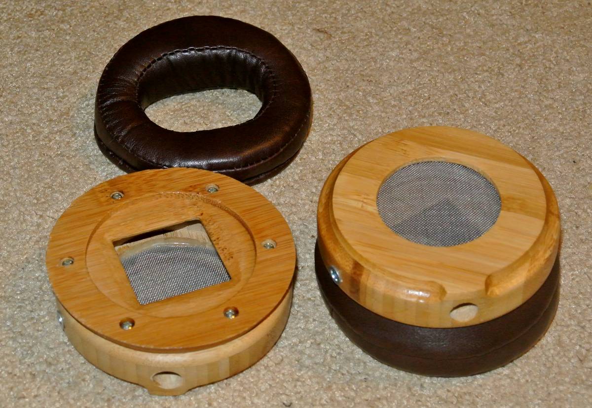

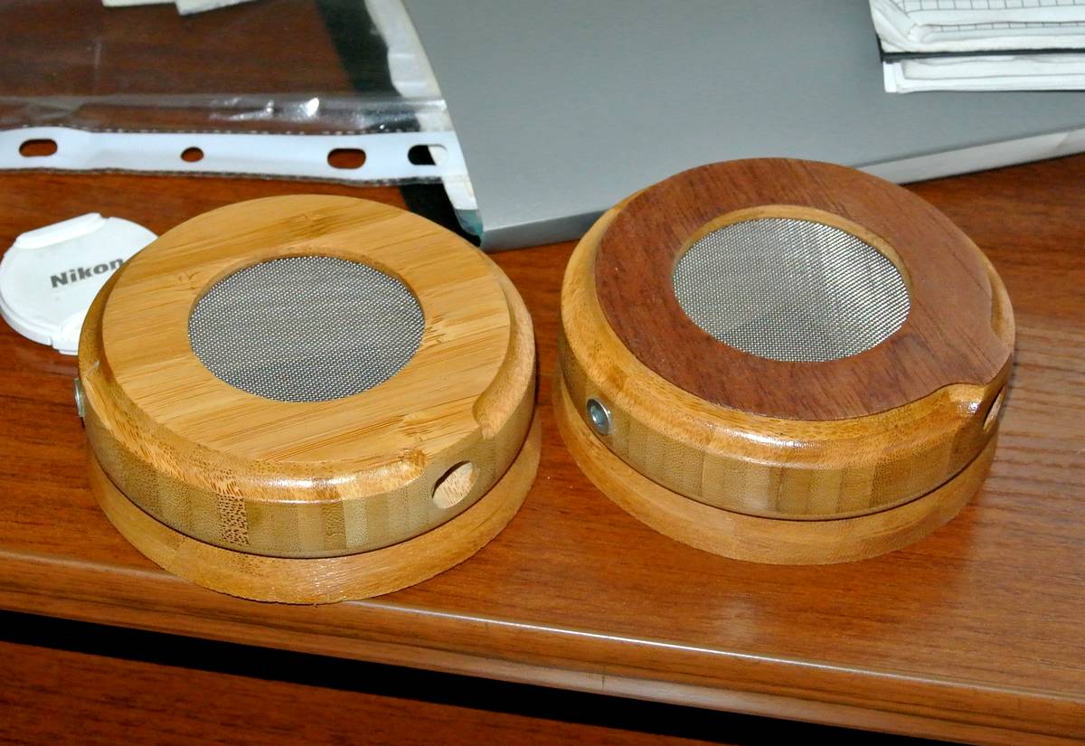

Варианты разборных чашек из композита бамбук крест-накрест и бамбук крест-накрест + шпон.
Вы знаете кого-то еще, кто сделает для вас такую вещь на таких условиях? К тому же если эти условия неинтересны - можно же ко мне не обращаться просто и всё. Конечно, я понимаю, что многое из того, что я написал сейчас, не вполне очевидно, но все же...

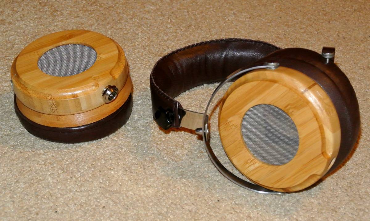

Сергей, а это корпуса для 7 или для 15? Если для 15 то как же Ваша решетка гармошкой? Отказались от этого решения?
А для семерок можно будет изготовить такие корпуса? А то зрею к заказу тдс7...Драйвера есть еще в наличии?
Изменено пользователем vut1979
Это просто эксперимент с материалами и формами.
Один камрад попросил сделать ему корпуса для самостоятельного мода.
Делалось специально иначе, чтобы отличалось от узнаваемых уже модов + разборная конструкция.
Можно сделать и так и так. С гармошкой и без. Да и как-нибудь по-другому тоже.
Драйвера - кое-что есть в запасе неразобранное, но надо смотреть состояние и на что способны.

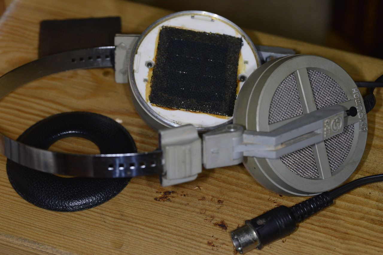

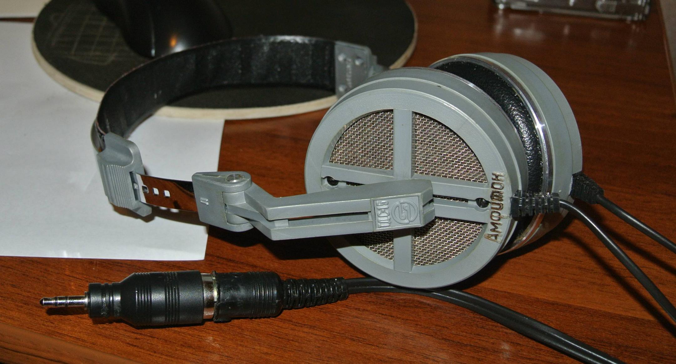

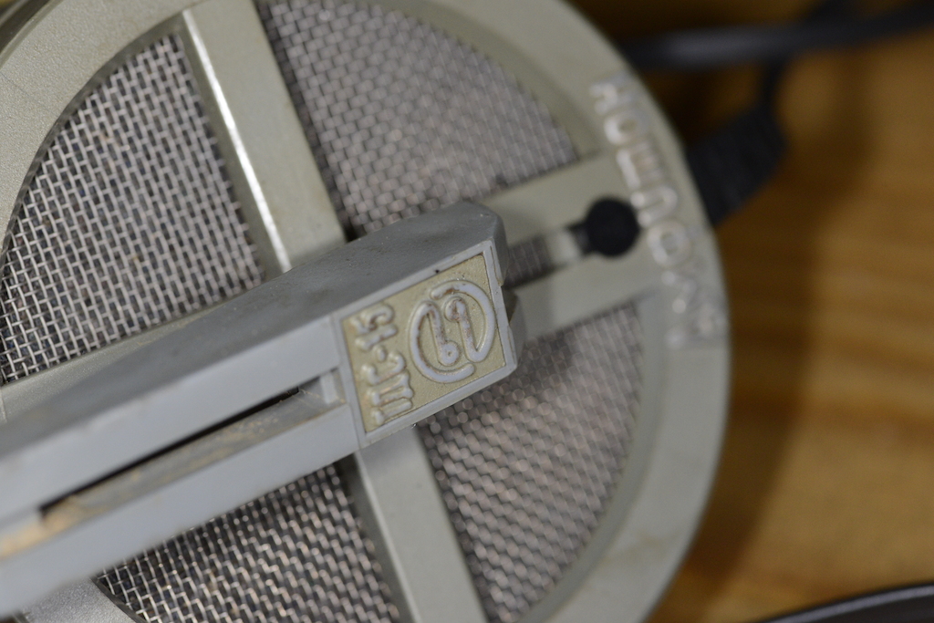

Сергей, эти? ;) Кстати, что можите про них сказать хорошего? Я разбирать их дальше не стал, нет опыта. Первое впечатление после них, что ленинградские и особенно кишиневские - это дешевые китайские подделки, настолько основательно собраны!
тракт: mac mini i5-teac ud-501-усилитель для наушников авторский от shoker-а (класс А) и ламповый однотактник ушной на 6п6с и 6н 8с Наушники: электростаты-stax srs-2170; излучатель Хейла Precide Ergo AMT, ортодинамика -ТДС5м,ТДС5 (две модификации),ТДС16(Эхо, Спектр),yamaha: YHE-50a, HP-1(две модификации);HP-2 (две модификации),HP-3,HP-50(a,s); Bang Olufsen U70; Dual DK330, Audio-technica ATH-2, HOK-80-2, Oppo pm-3; Sawafuji ss-8 изодинамика-[topic=http://forum.doctorh...0055&st=0'][/topic]из твиттеров HIVI FR-600, Audeze LCD-2,Audeze sino, ТДС15 (кишиневские,свердловские,ленинрадские со знаком качества и без; Snorry mod, Супермод),ТДС7,ТДС7 Snorry mod Hifiman: he500,he400,he-4, Fostex t50rp,t40rp mk2,t20rp mk2, t50rp mod; Victor HP-d30,-35,-50; пьезо-Pioneer se-300 se-500 se-700; электреты - stax sr-44, Philips N6325 и куча электродинамических ушей...
Эти.
Могу сказать, что по моим требованиям для полного мода не годятся. Хотя модить можно.
Интересны только как коллекционная редкость.
По конструкции:
- мембрана такое ощущение, что более толстая.
- магниты идеальные (у меня один экземпляр в состоянии NOS и один в виде полуубитых капслулей, магниты очень ровные и там и там.
- корпус разборный на винтах. Круто для самостоятельного изделия, но плохо для мода. Чашки более крупные и разместить их в других корпусах сложнее. габариты требуются больше.
- оголовье - больше металла и больше пластика во всех узлах. Надежность выше. Но для мода это не интересно.
- решетки перед магнитами - к ним есть вопросы. Они не совпадают с прорезями магнитов и частично их закрывают. Это какой-то бред. Рекомендую их вообще убрать, без них там лучше.
- амбушюры - отличаются от обычных. Они ниже всех известных и отверстие больше. Если использовать в родном акустическом оформлении - лучше всего диаметр оставить такой же, а вот высоту увеличить (1-1,5 см) и использовать максимально мягкие материалы. Прям чтобы при надевании проминался до фактического стокового состояния.

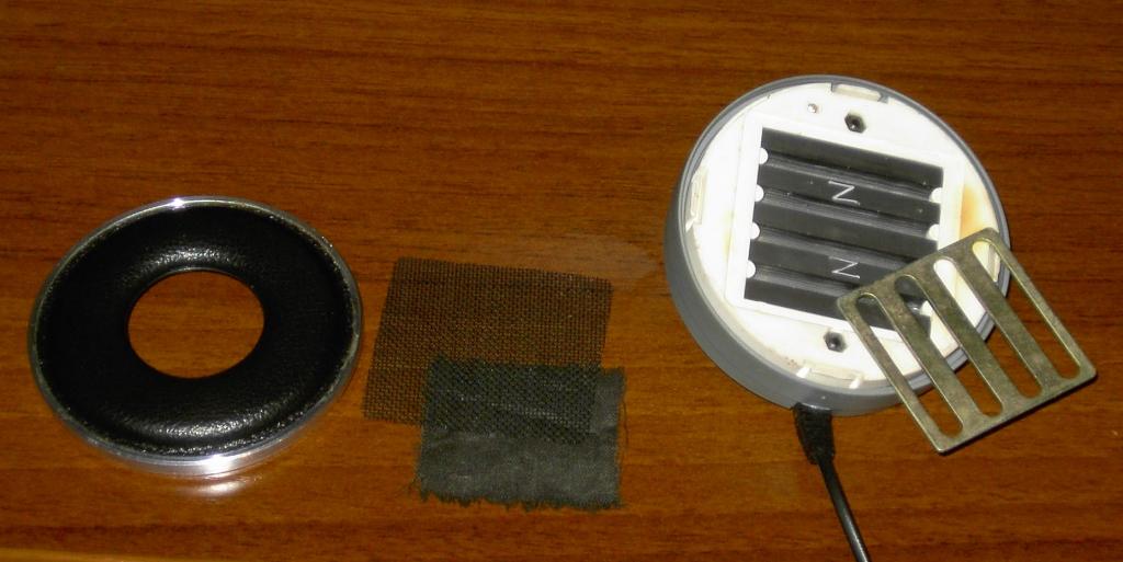

@snorry,а у вас АХЧ стоковых есть (можно в студию)? Решетка перед магнитами легко убирается? Модить буду по минимуму, убрать решетку, поменять амбушки, джек...охота сохранить для коллекции (обратимые изменения).
АЧх могу снять. Какую именно модификацию стоковых то надо?
Решетка там держится только магнитным полем. Можно подцепить любым лезвием.

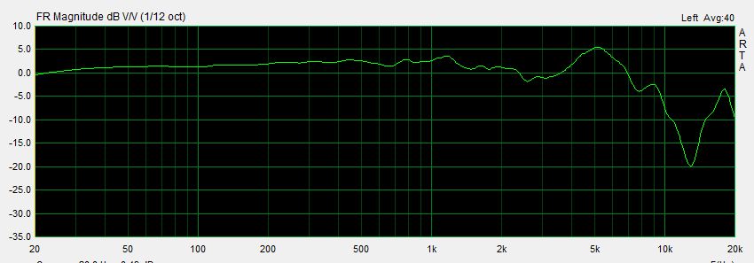

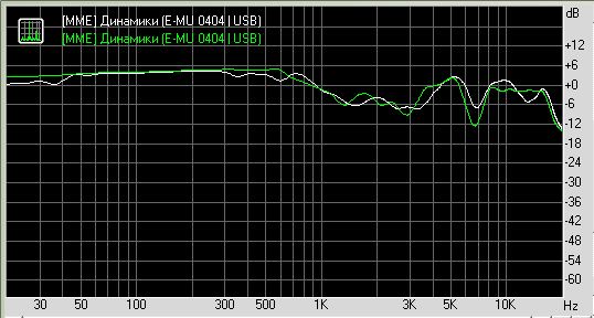

АЧХ этого экземпляра. Состояние NOS, амбушюры мягкие:

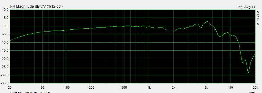

Для сравнения - идеальные по состоянию кишиневские на том же стенде:
@snorry,ага выяснил, благодаря вашей наводке по тдс7... АХЧ мне нравится, думаю без решеток магнитов на 5 кГц подравняется...мне их подача поприятнее (напоминает ТДС16 от Вас, Сергей), решил немного поиграться с демпфированием...
