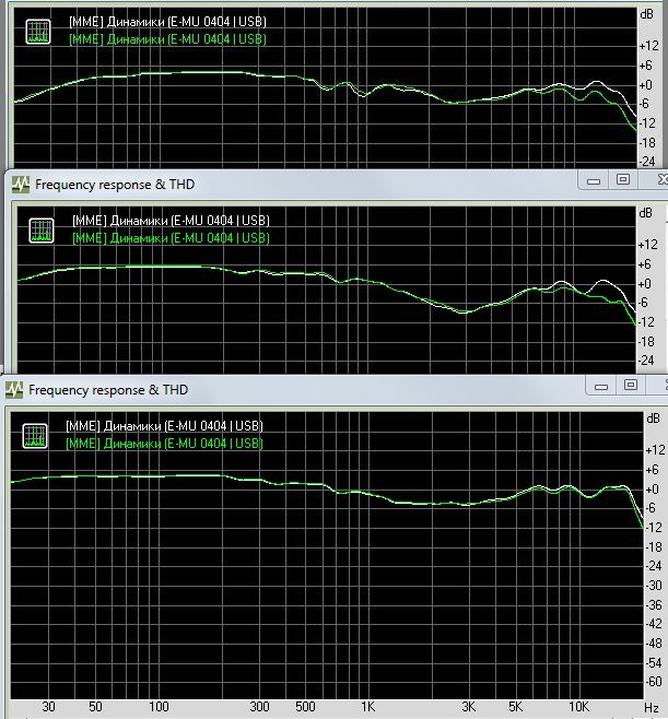

Я на этот "бред", как вы выразились, иной раз до 3 недель времени трачу, подбирая амбушюры и варианты демпфирования, а изредка и кабели.
Иногда приходится и "допиленные" капсули разбирать и устранять некоторые проявившиеся особенности. А учитывая, что кроме допиливания, там есть утяжеление эпоксидкой и оклеивание кожей/замшей/пенорезиной - только этот процесс затягивается на 2-3 дня.
Насколько я помню, двухцветный экземпляр, который вы слушали, настраивался по моему вкусу, исходя из особенностей конкретной пары капсулей.
У владельца было намерение сразу приобрести моды ТДС-15 и ТДС-7. Владелец послушал сначала мод ТДС-15, описал, что ему понравилось и что нет.
Это было учтено при подборе капсулей и настройке ТДС-7, которые у владельца остались, а ТДС-15 были выставлены в продажу.
Кстати, они в данный конкретный момент едут ко мне на перенастройку.
Впрочем, в чем-то вы правы.
С точки зрения коммерции - изготовление модов и тем более их индивидуальная настройка - это точно полный бред. Ибо затраты времени совершенно несопоставимы с ценой вопроса.
Вообще, наушников с индивидуальной настройкой звука от общего числа не менее 1/3.
Основы процедуры в этой и соседней теме описывал.
Вкратце повторю, как это делается, разумеется без нюансов и некоторых секретов.
В самом сложном случае этот "бред" выглядит так.
1. У будущего владельца спрашивается описание того, что нравится/не нравится в звучании известных моделей наушников, чтобы иметь точку отсчета. Многие из известных моделей наушников я слушал и даже имеются измерения их особенностей, не говоря про известные базы данных. Так я получаю представление о примерном частотном балансе, который требуется и в некоторых случаях - информацию об особенностях слуха. Иногда требуется поискать проблемные места и с помощью генератора синуса, если есть особая чувствительность к каким-либо участкам.
2. Иногда выбирается из вариантов капслей те, которые обладают предпочтительными особенностями. Это делается редко, ибо мало их, либо вообще только один экземпляр.
3. Основы настройки - это цикл подбора нескольких вариантов амбушюр и способов демпфирования. У меня есть несколько базовых вариантов, но иногда требуется нечто нестандартное, например вставка из велюра внутри амбушюр, или другой звукопоглотитель, или уши несколько большего размера, что требует изготовления амбушюр с другими внутренними размерами, соотвественно и звучание там тоже настраивается индивидуально.
4. Вибираются из нужного примерного частотного баланса несколько вариантов, у которых получше гармоники. Это грубые настройки.
5. Дальше - тонкие настройке. Это несколько циклов прогрева со сменой демпфирования и его проработкой при прогреве. Если параметры "уплывают" - то все по новой, пока не найден оптимальный стабильный вариант. "Уплывать" могут и АЧХ и гармоники.
6. Далее отслушиваю недельку на разной музыке, чтобы убедиться в отсутствии явных проблем. Перед отправкой - контрольные измерения.
Был случай, это контрольное измерение было под номером 69. Но обычно хватает суммарно 20-30.
В итоге - есть моды с очень разным звуком. Так вот - это пожалуй не просто бред - а тяжелый бред, осложненный параноидальными и маниакально-депрессивными тенденциями. Как с моей стороны, так и со стороны потенциального владельца. А нормальные люди просто покупают готовые наушники, как вы ))) Их иногда тоже есть у меня.

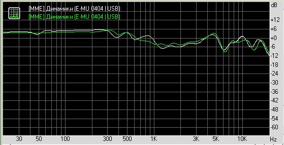

Ну а насчет "бреда" факты таковы: покажу АЧХ одних и тех же наушников с одними и теми же капсулями, на одном и том же стенде. Просто разные настройки.
Лично для себя я бы предпочел первый )))

Да, на разных экземплярах это происходит с разной степенью удачности. Но с другой стороны, а вы знаете кого-то еще, кто пытается это делать, настраивая иной раз изначально такой хлам...
Если у вас есть информация, как это сделать лучше - поделитесь, обсудим.
Одной из целей создания подобных тем как раз и было обсуждение того, как можно что-то сделать еще лучше. Но вот почему-то еще никто такой информацией так и не поделился (((
Изменено пользователем snorry
А так можно "лепить" что угодно,прикрываясь АЧХ,которая без привязки к ФЧХ и не
только мало о чём говорит,следом на вторичке недоумение от звука у следующих
владельцев : мало ли чего хотел заказчик...
Не пытаюсь кого-то упрекнуть,просто мысли вслух...
При изготовлении мода такой выбор предлагается. Делать на мое усмотрение, или же учитывать какие-то специфические пожелания.
Это тоже в стоимость мода входит. Не вижу ничего плохого в том, чтобы идти в этом вопросе людям навстречу. Я так думаю, если человек просит, значит ему в данный момент это нужно. Хотя своим мнением я тоже делюсь. Объясняю по возможности плюсы и минусы таких решений.
К тому же в технической поддержке я еще никому никогда не отказывал.
И мне действительно непонятно, почему это может кем-то вменяться мне как какая-то претензия, даже если это просто мысли вслух. Может я чего в жизни не понимаю. Просветите тогда, чего уж...
Вообще, эта тема с модами ТДС возникла просто из того, что я делал для себя и мне было интересно обсудить с другими, что еще можно было бы сделать.
Я никогда не выставлял специально в продажу свои полные моды наушников, люди сами ко мне обращались, ну и я не отказывал, если устраивала цена вопроса.
3-4 т.р. (иногда до 5 т.р) с экземпляра - это вся моя "прибыль". Остальное - стоимость расходников и материалов.
Если были предложения по изготовлению модов в готовых корпусах (типа китайских клонов баеров) - тоже шел навстречу. Это получалось более бюджетно, хотя мой экономических интерес был еще меньше...
Ребята, извините, меня, но я все же спрошу: не слишком ли много ко мне требований за эти суммы, а?
К тому же сюда и манибэк возможный заложен и даже возможная перенастройка и гарантия на все, что из дерева, а также риски испортить экземпляр и его заменить за свой счет...
Вы знаете кого-то еще, кто сделает для вас такую вещь на таких условиях? К тому же если эти условия неинтересны - можно же ко мне не обращаться просто и всё. Конечно, я понимаю, что многое из того, что я написал сейчас, не вполне очевидно, но все же...
