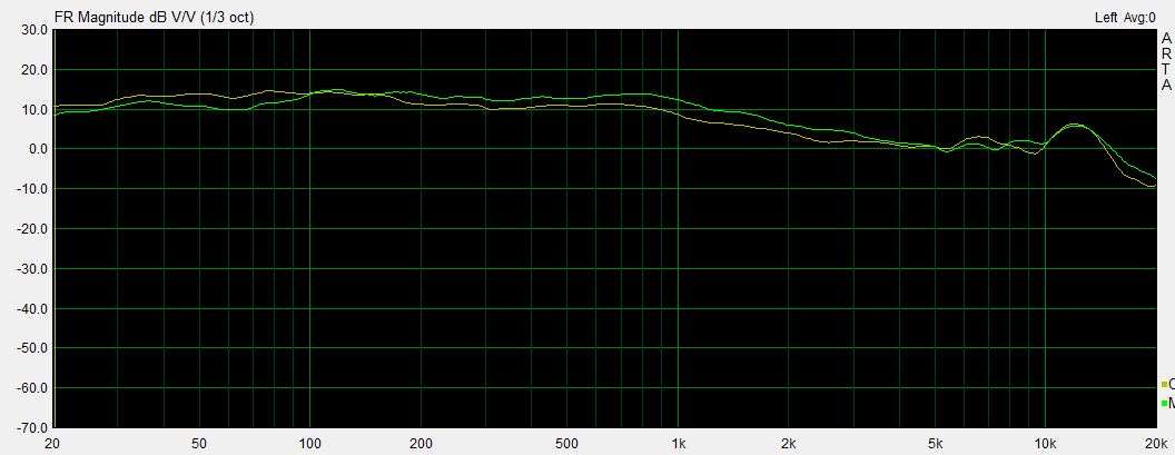

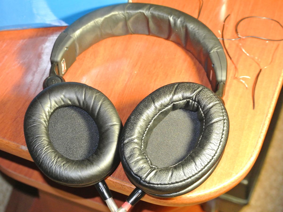

Вся эта дискуссия натолкнула меня на мысль поставить какие-нибудь другие амбушюры.
Из подходящих по размерам по рукой только от браунвальц HM5.
Ухо помещается полностью, нигде ничего не давит. Прилегание лучше. Комфорт лучше.
АЧХ тоже получше (желтенькая). Сток для сравнения(зеленый график).
Звукоизоляция тоже лучше.

@snorry,
Смотрится неплохо. По графику звучит тоже похоже. Но главный вопрос вечера - как звучит без платки?

Итогвый график и этот последний - это все уже без платы.
Звучит комфортнее и мягче.
