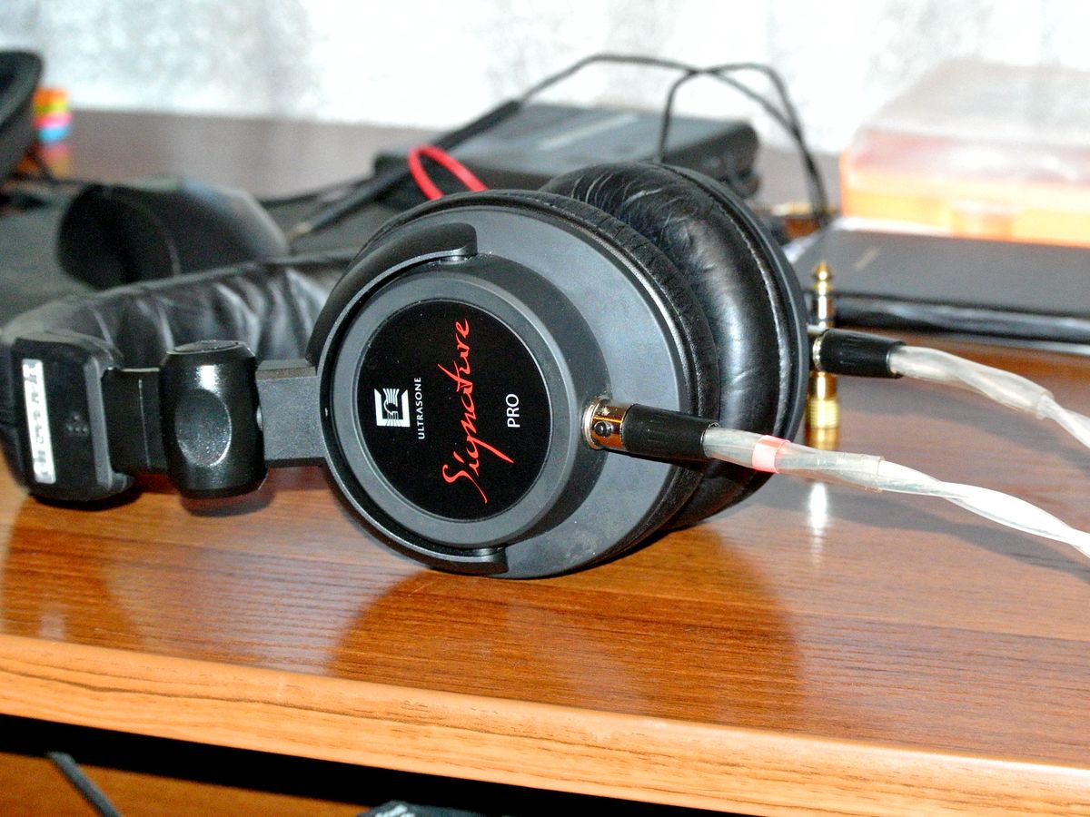

на head-fi в профильной ветке увидел вот такой мод амбушюр, это готовые амбуши ZMF
по отзывам сцена пошире, да и удобнее вроде как. кто что скажет? :music:

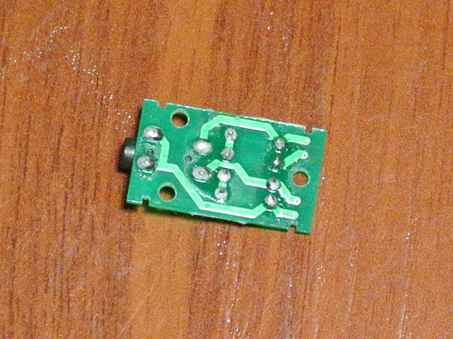

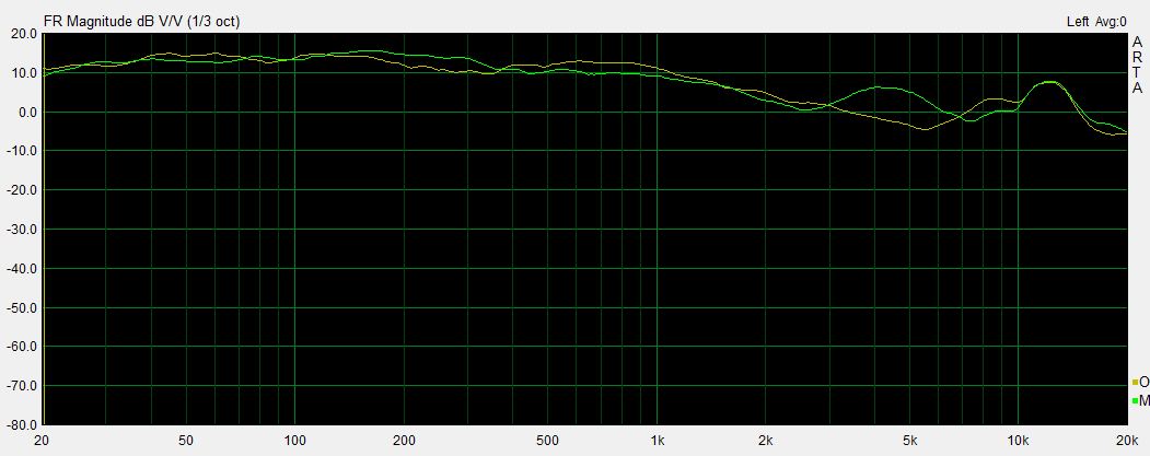

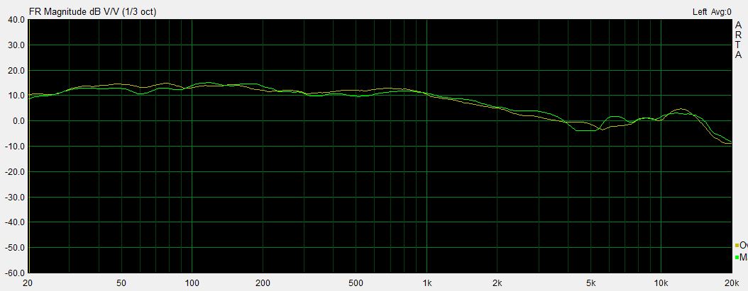

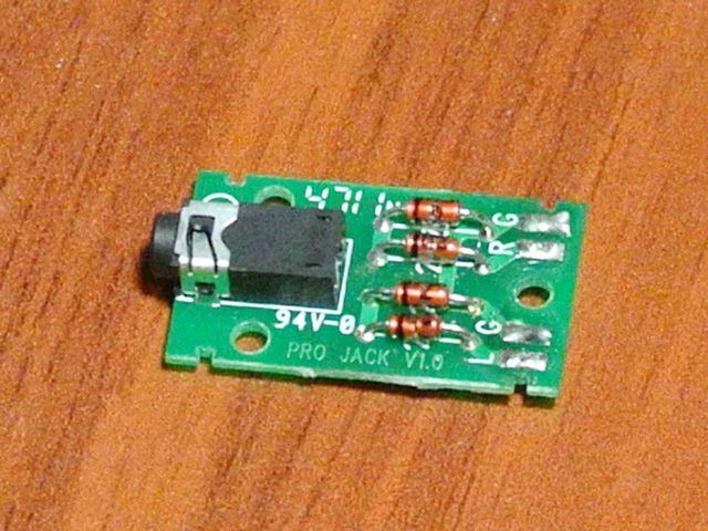

@snorry, Добрались и до этих наушников? Поздравляю!
Измерения показали, что он приподнимает участок 4-5 кГц. Это делает звучание ярче.
Вот и стала понятна причина яркости. Спасибо за разъяснение.

Ах ах , а это можно считать эквалайзером +10?:)))

@snorry,
Спасибо! :good: Про фильтр тоже не знал, интересно...
Изменено пользователем Remilio
Вот же блин. Видимо и в DJ тоже стоит. (((
                                                             Алиса в Стране Чудес
Не ожидал там фильтр увидеть - интересная информация!

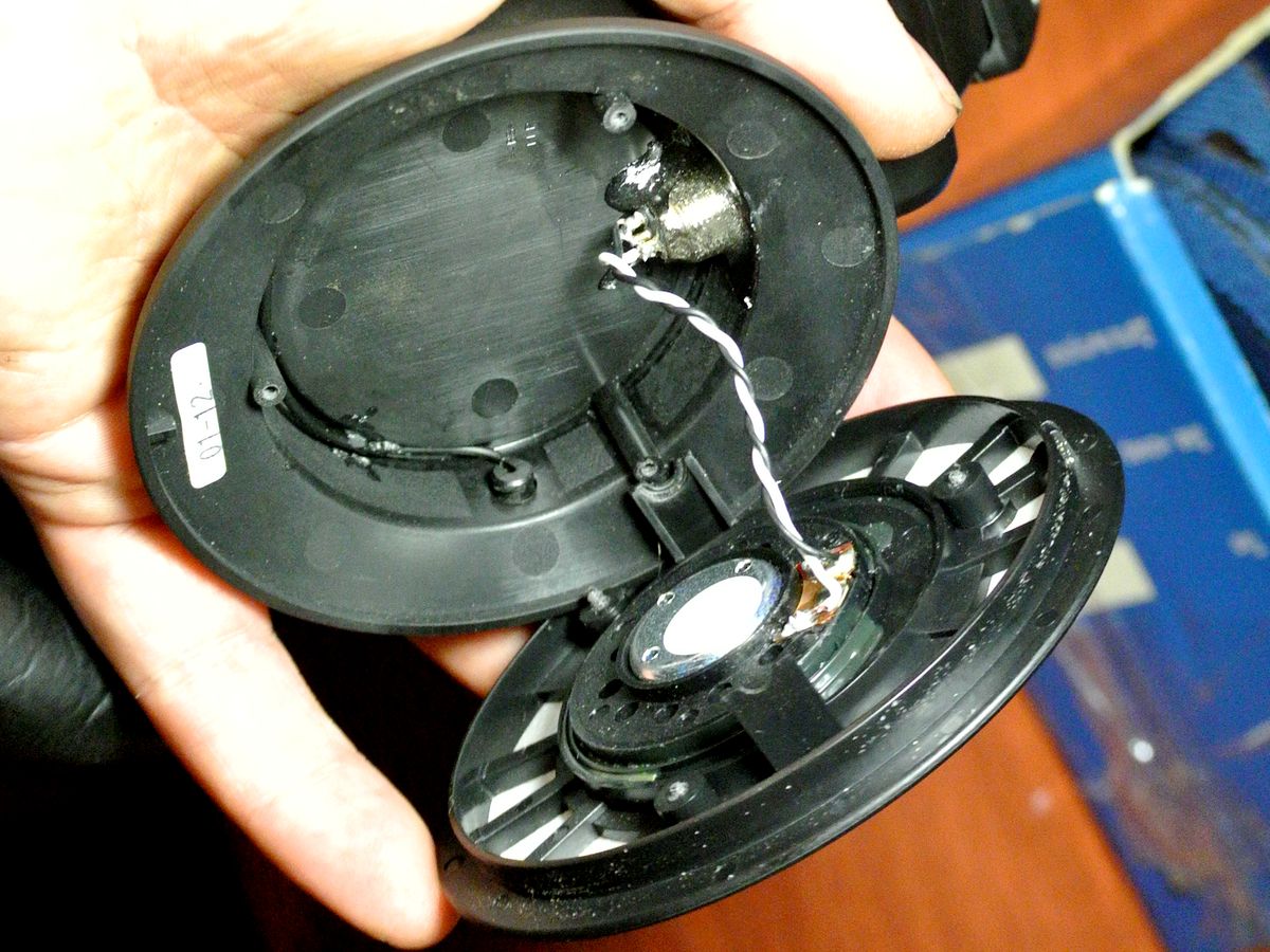

Пластик тонкий. Хоть и увеличили жесткость стеклянной вставкой (там настоящее стекло).
Некоторая нехватка объема.
Изначальная разводка через одно ухо. Бу-э.э... Фильтр. Проводка стоковая - какой-то убогий литцендрат.
Передняя панель металлическая и динамик открыт неравномерно. ОТ металла отражения, которые делают неровности АЧХ. Немножко грязно звучат в итоге.
Неравмерность открытия динамика дает его перекосы от давления на большой амплитуде, из-за этого на НЧ искажения и гул на большой громкости.
ПАС убого сделана, тоже неравномерно. последствия те же.
Динамик в пластиковом корпусе. При этом керн (катушка и купол) прикрыт деталью из металла. Демпфирование отверстиями, и их заклеиванием (одно заклеено). Это тоже перекосы по давлению.
Динамик спасает только то, что он на металлической мембране и имеет нормальную жесткость.
Уши в амбушюры целиком не влазят, не вполне комфортно.

По поводу яркости. У меня на текущем "сэтапе" не ярчат, совсем. Все в меру.

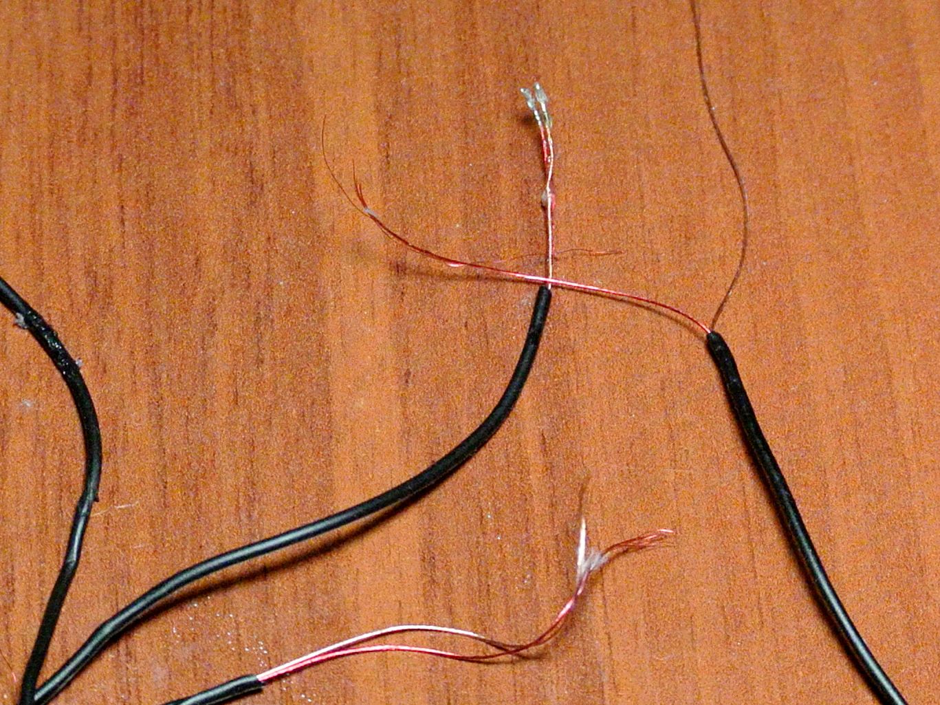

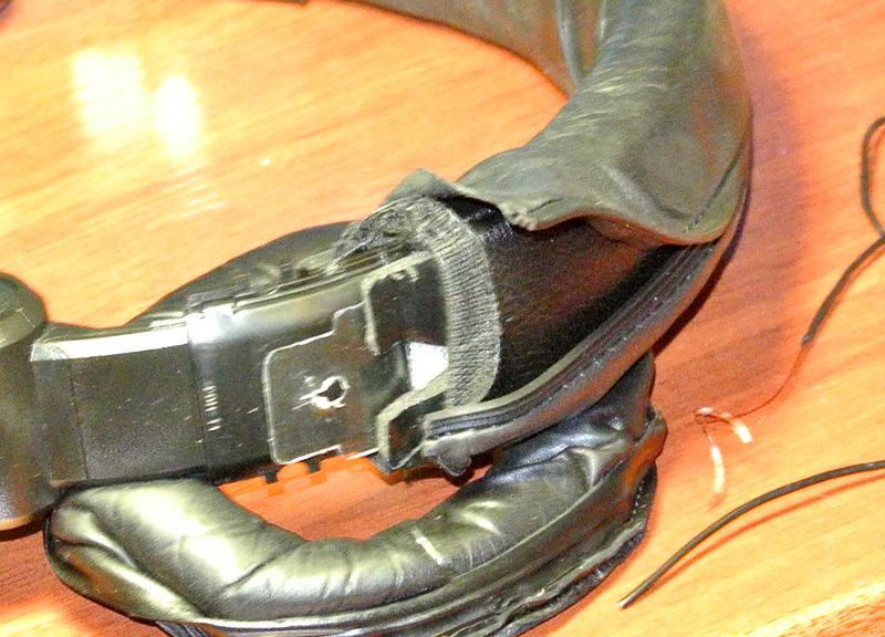

А вот насчет того, что литцендрат убогий, вот пожалуйста, то, что достал из оголовья:
В месте изгиба дужки, кстати размахрился и был частично надломлен.

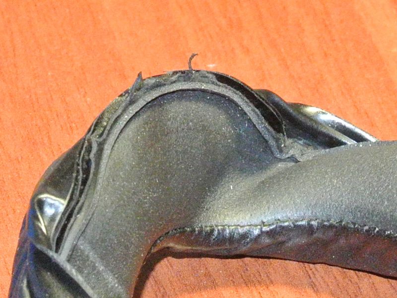

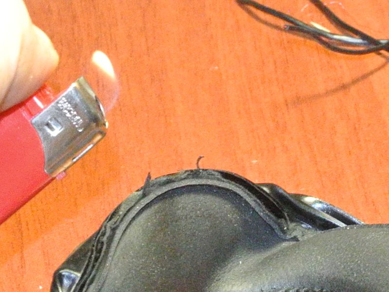

Насчет кожи.
Ребята, а с кожей работаю очень давно и очень много.
Делаем простой опыт.
1. Выворачиваем наизнанку.
2. Видим, что внутренняя поверхность пористый материал. Точно не кожа.
"бортик" - изнутри блестящий винил.
3. Находим слой внешний, и тоненькими ножницами совсем чуть чуть подрезаем за швом, разумеется, чтобы не испортить амбушюр.
Берем зажигалку:
Поджигаем и смотрим, как надрезанные хвостики плавятся. При этом никакого характерного запаха паленой шерсти.
Даже если это и какой-то современный композитный материал на основе кожи, то он пропитан так, что пластика в нем значительно больше, чем кожи.
Далее, смотрим на оголовье и созерцаем вот такую прелесть:
В отличие от некоторых высказавшихся, я привык отмечать только факты и считать их таковыми, пока не доказано обратное.
Я готов ознакомиться с любой фактической информацией, которую вы предоставите.
Изменено пользователем snorry

Не знаю, а Вам не кажется странным в ушах за 1000 зеленых, ачх фильтр? Или это фича очередная ультрасонов? Все больше склоняюсь что аудифилизм - этот развод какой то:(

И да, вы упомянули, что мол проводка - "убогий литцендрат."Но если он так убог, почему нет разницы между каналами на слух, не больше чем в каких-либо других наушниках? Не настолько убог?
Угу. Задайте вопрос в ветках про "прогрев кабелей".
Для DJ скорее всего еще и басовая "пушка" стоит :)
А если серьезно - я не вижу в упреках Сергея чего-то прям ужасного - по измерениям так вообще все очень недурно, как по мне. По материалам - ну не знаю, в руках не держал, на вид очень прочные и т.п. Кожа? Лучше чем в LCD-3 все равно нигде нет ;) , но я верю Мурату (Hybrid) - он мне писал, что кожа в ультрасонах тоже очень хорошая.
