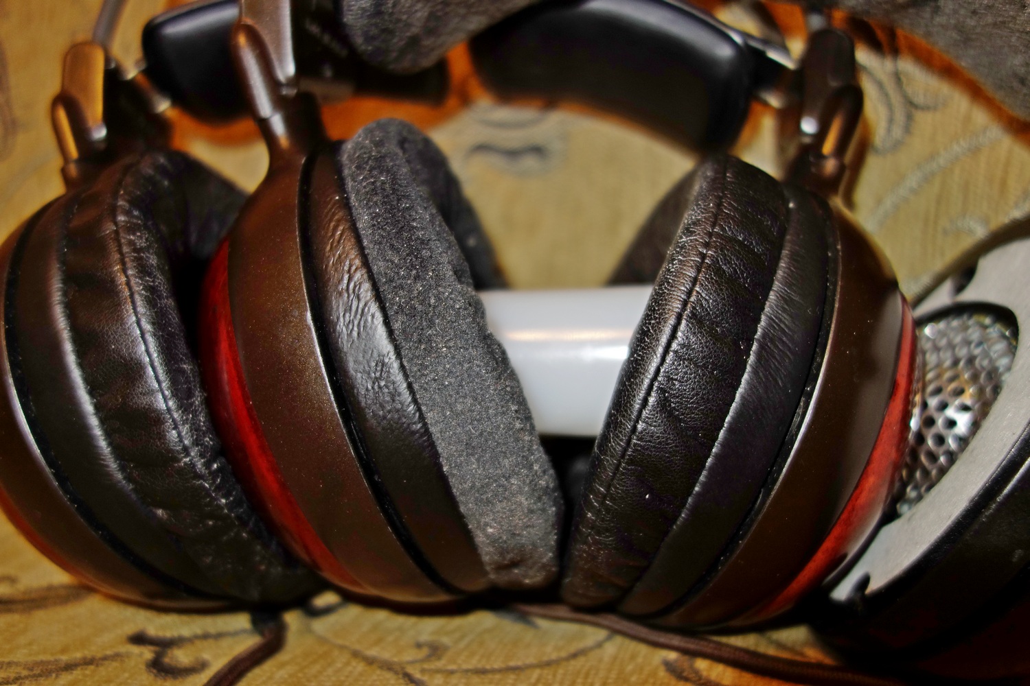

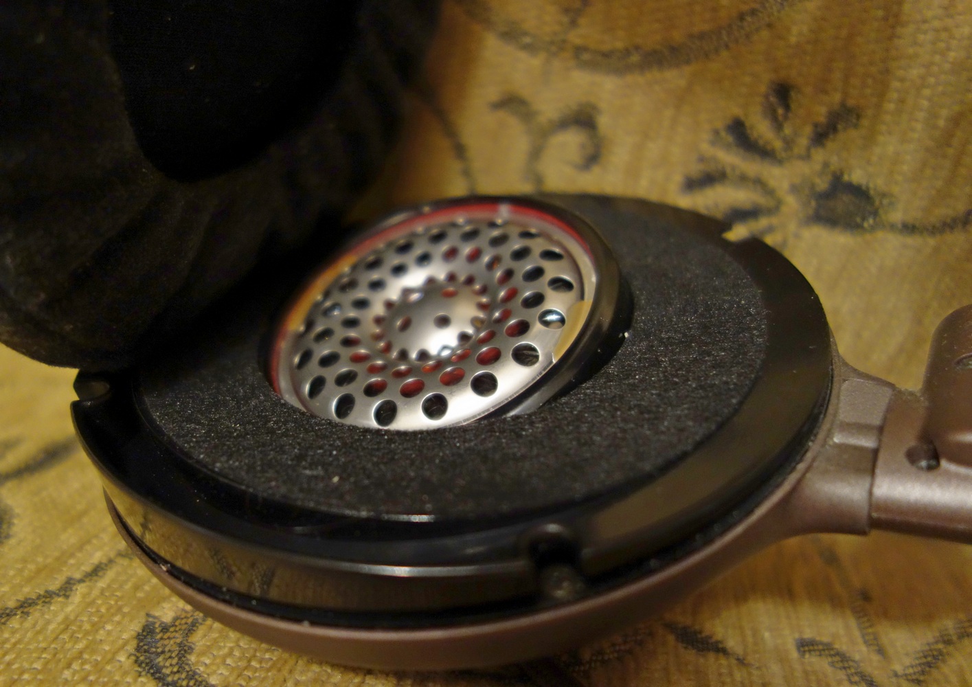

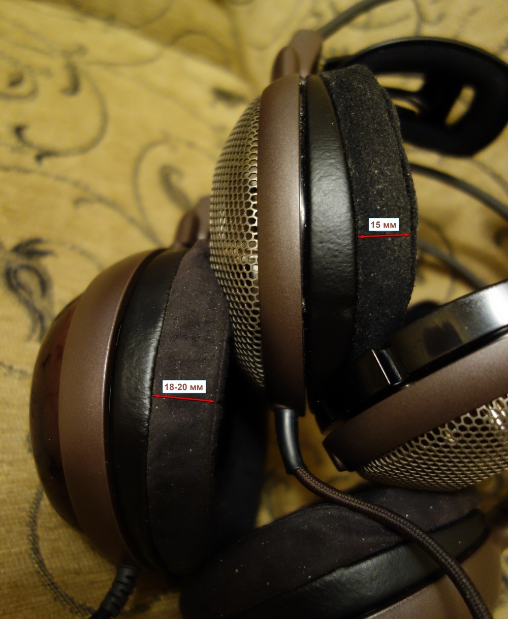

Немного опять повозился с выбором/подбором амбушур к старым деревяшкам АТ.
Опытным путем выявил что от AD-9/10 (велюровые) вполне подходят/садятся по геометрическим размерам, но они непригодны для использования.
Так как при высоте 15мм как и у кожаных у них меньшая жесткость и следовательно они сильнее сжимаются. Это было бы нормально, но драйвера от AD-9 и W10LTD отличаются физически. У AD-9 центральная часть металлической защитной решетки утоплена , а у w10 сильно выпирает и в совокупности получаем то что этот купол физически упирается нам в ухо.
На w11jpn у меня стоят замшевые амбушуры у них жесткость что-то среднее между велюром и кожей и плюс ко всему их высота 18-20мм и там выше описаный недостаток отсутствует.
И как вывод для критериев поиска
велюровые - высота должна быть не менее 20мм (наверно лучше 25 мм - по новым впечатлениям 25 уже много)
замшевые - 20 мм вполне нормально (или чуть меньше)
кожа - достаточно и 15 мм
07.12.2016 Я свою позицию немного поменял. В принципе все выше описанное верно, но только шаг я сейчас бы поменял. Начиная с кожи -15 мм и далее шаг 2-3мм. При отдалении уха от динамика (он же там расположен под углом) происходит смещение уха с оси динамика и идет изменение восприятия. Так у меня на амбушюрах которые шил Буровяк (у его все амбушюры выше оригиналов). Я для себя отметил появление бубнящего баса, мне не понравилось. Это относится и к портативным/накладным ESW.
Изменено пользователем Surgut2006

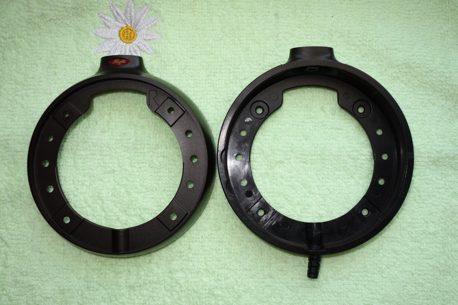

Пойду попробую заказать - 3-D печать
Для эксперементов.

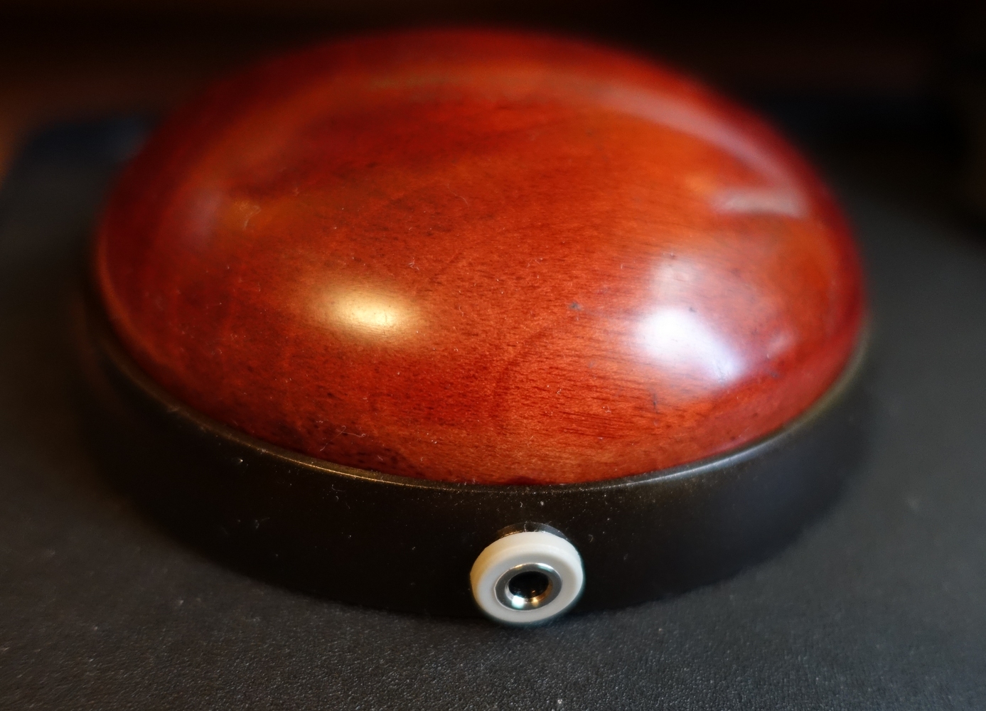

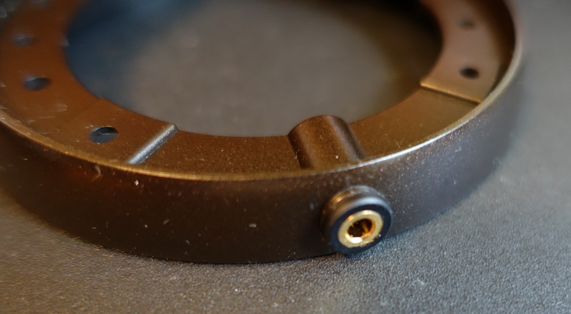

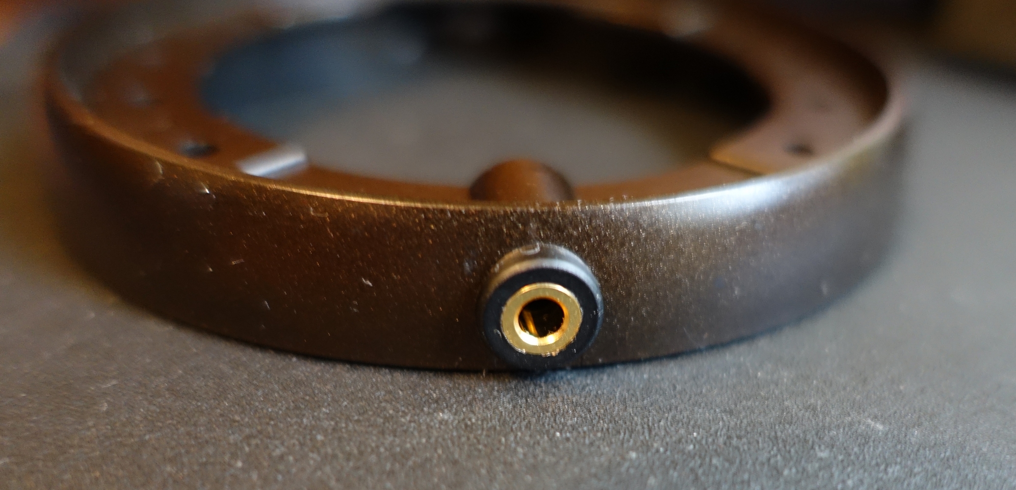

нет, все целое.
Просто хочу попробовать сделать под съемный кабель (не изменяя родные детали) и балансное подключение
я одни Vintage специально брал для экспериментов
iPod shuffle + earpods

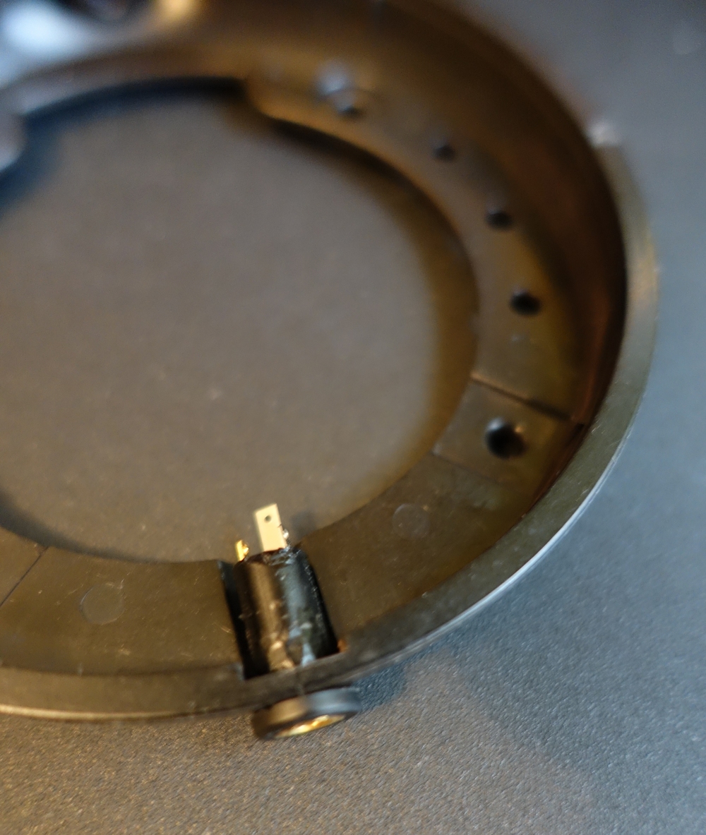

Деталь заказал, напечатали. Качество нормальное , но надо дорабатывать напильником.
Но все решилось проще.
Единственное гнездо для подключения 4 проводов (для баланса) - светлое. Ну и чуть-чуть пришлось разъем(не корпус наушников) снаружи обточить.
Теперь можно играться с кабелями. И подумать об установке подобных разъемов на другие наушники. Благо никаких изменений в детали наушников не вносится.

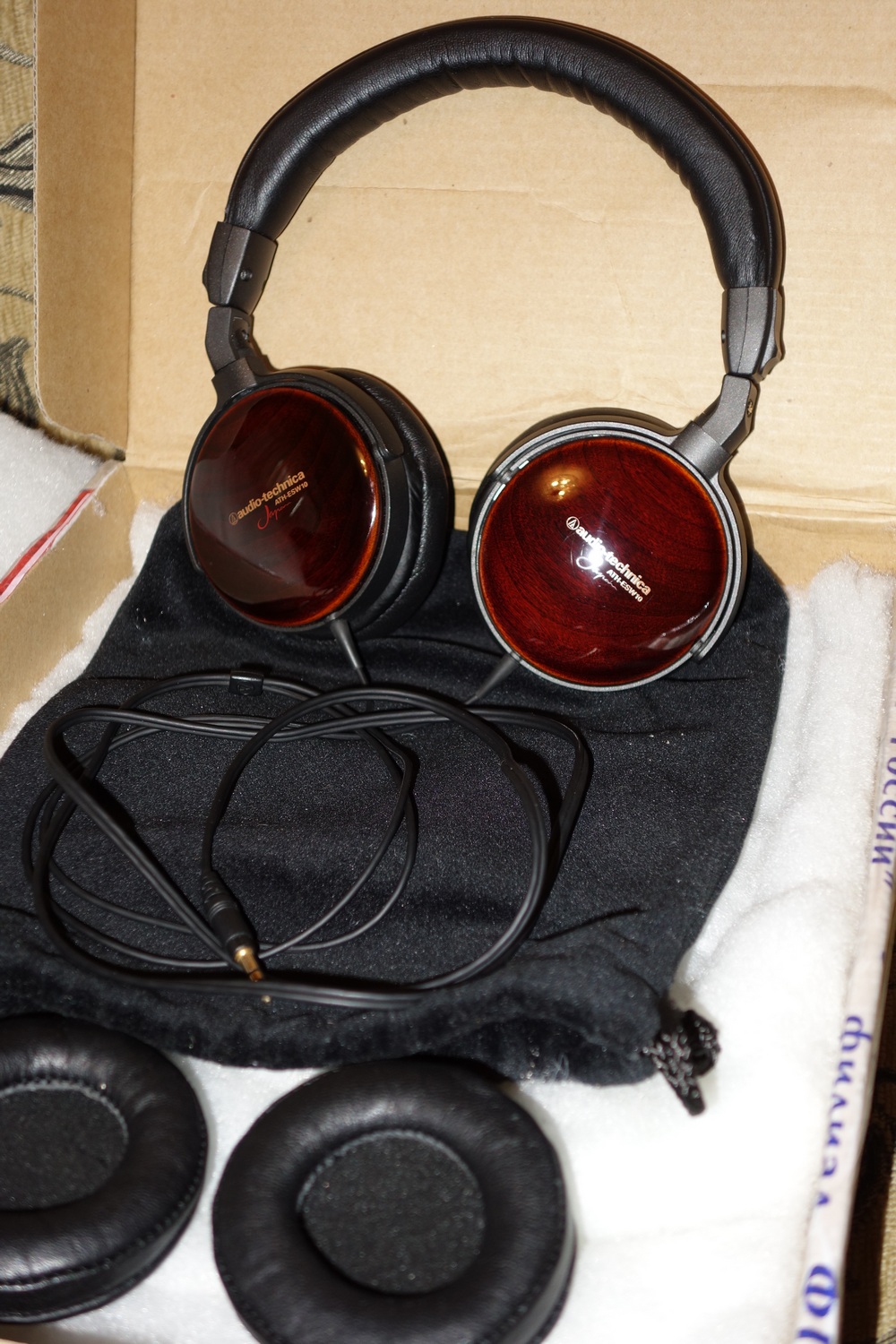

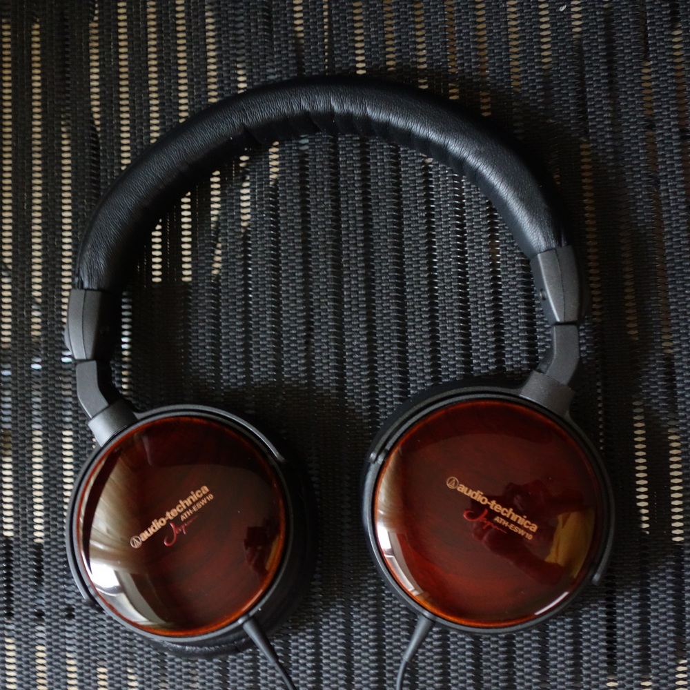

В моей коллекции пополнение.
Красивые наушники, будут очень хорошим дополнением к моей коллекции "деревяшек" от АТ.
P.S. В ближайшее время ожидается еще пополнение. ;-)

красивые . Не уж то из Владивостока путь держали?
Как звучат, рассказывайте :)
Изменено пользователем zontik
@Surgut2006, были у меня такие в свое время. Красивые наушники и звучали приятно на мой вкус, вот только форм-фактору такому я, увы, не нашел никакого применения ни дома, ни на улице.
они на полочке будут хорошо смотреться ;-) Рядом с w11jpn,
а если серьезнее то, отпуск ,поездки. Я "затычки" немного недолюбливаю.Это я про форм-фактор.
А звучат на первый взгляд они вполне прилично. Ровно.
esw9 - нервно курят в стороне
es10 - тут надо внимательнее послушать, но es10 явно "светлее"
esw11 - ... недельки через две сравню.
Приехали с Дальнего Востока
P.S. сейчас слушать некогда. Вот через пару дней будут выходные, внимательнее послушаю.
