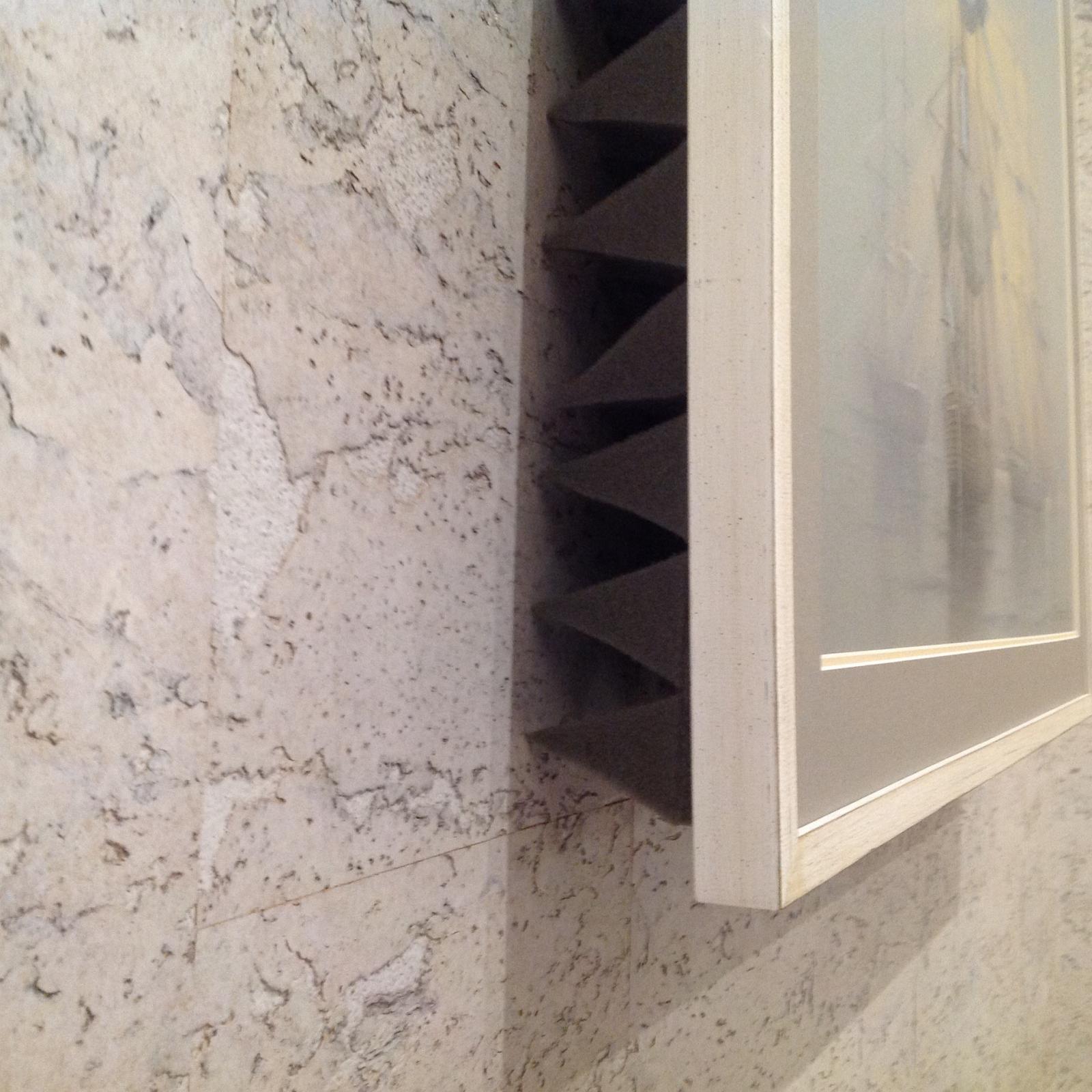

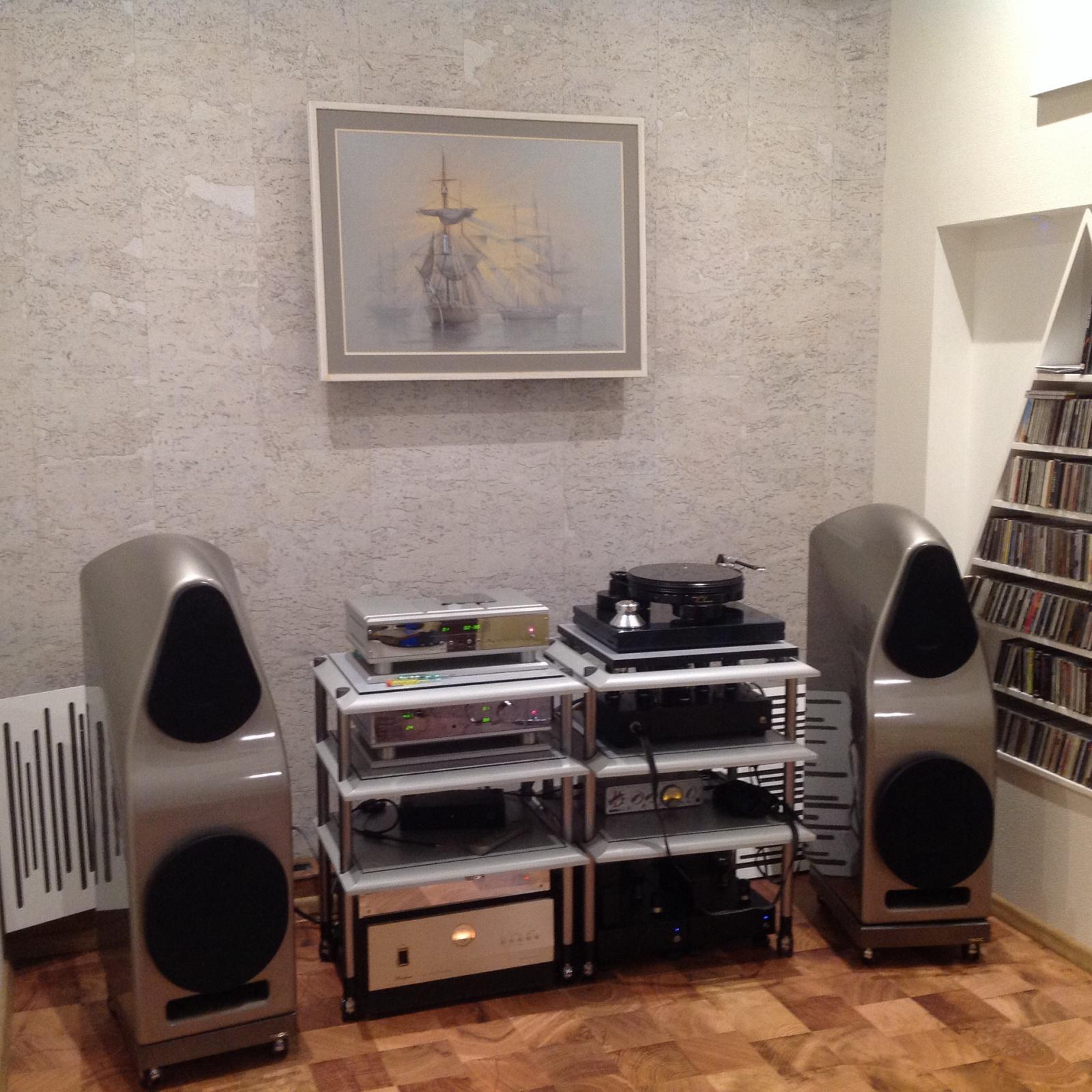

Михаил, при всем "корпоративном подходе" - выглядят эти звукопоглощающие панели (для незаинтересованного взгляда, мы то не в счет) и впрямь ужасно. Уродуется любой дизайн, как не мерь.
Тч реакция жены - понятна и естественна.
Лично я (те же проблемы) придумал твкое решение: использовал подходящую по сюжету живопись (самому нравится) задемпфировав ее позади теми же "треугольниками". И глазу приятно, и эффект нужный присутствует - задняя стена, и без того хорошо обработанная, еще "отодвинулась", обеспечив нужный объем доя инструментов "в зале".
Тч - советую.
Выглядит так:
А толку от поглотителя закрытого предметом?
Сорри, вы о чем? Типа - знанием поделиться тянет?
Не делайте вид, что не понимаете о чем я пишу.
Я то может и понимаю, что мне непонятно что вы "понимаете"???
Про "что толку от поглотителя, закрытого твердой поверхностью" - напишите вот сюда:
http://www.vicoustic.com/hifi-home-cinema
Обратите внимание: у них все акустические панели (коих у меня на потолке висит аж 6 штук) это твердая поверхность с щелевыми поглотителями, задемпфированнвя сзади толстым слоем акустического поролона.
Работает крайне эффективно - проверено.
Картина (естественно - не под стеклом и холст) конечно уступает специализированной панели, но эффект по воздействию похожий (о чем собственно и сказал).
Дальнейший спор на эту тему (читал пейджер, много думал) предлагаю не продолжать, ибо в одном случае чисто "теория", в другом "что слышу то пою"...
Выглядит так:
Тут картина влияет минимально. Из системы не выжато даже 20 % её качества.
1. На пол ковер ковёр - без вариантов. Не бойтесь "переглушить звук".
2. На потолок тоже ковёр. Это конструктивно сложнее, но тоже реализуемо. Белый ковролин с максимально длинным ворсом.
3. На стены - плотные шторы. По всему периметру комнаты, 4-5 периметров, чтобы были складки. Когда музыку не слушаем, можно их отодвигать в углы.
4. Грили - долой. Или сделать быстросъёмными.
5. АС выдвинуть, поднять на метр, сдвинуть поближе. И сесть самому тоже поближе.
После этих нехитрых манипуляций с КдП, возможно, перестанете слушать любые наушники.

@sewerin, Поднять на 1м? А зачем? :think:
Раннее отражение от ничем не задемпфированного пола, сильно влияет на бас и диаграмму направленности в вертикальной плоскости.
Меня в этой, безусловно высокого класса, системе больше всего удивляет правая колонка, стоящая практически впритык к совершенно незадемпфированной стене.
Какие уж тут рассуждения о глубине сцены и эшелонах...
И ведь, по ходу дискуссии, понятно, что уважаемый Sharapoff имеет изрядный багаж знаний, но такие подробности заставляют относиться с изрядной долей скепсиса, уж извините.
Эшелоны поездов :)
МФТ-pcm63
Noosfera ECHO SE v5
Акустика Seas H1209 > Accuton C90-6 > D3004/6400
Кабели Vidmi
@BesPav, "Раннее отражение от ничем не задемпфированного пола, сильно влияет на бас и диаграмму направленности в вертикальной плоскости." Это от проекта АС зависит, Клипши сильно реагируют на подъем от пола, а мои Цыклопы не чувствительны, к примеру.
Да это понятно, тут вообще все индивидуально, некоторые динамики и в углах могут играть лучше чем в расчетных точках КДП. Однако, это вряд ли относится к АС по классической трехполосной схеме, стоящих в полуметре от боковой стены.
А в Циклопах у вас оформление басовика, если мне не изменяет память, со смещением на 1/3, правильно?
Ну да ладно, к чему этот спор, лишь бы владельцу системы нравилось.
