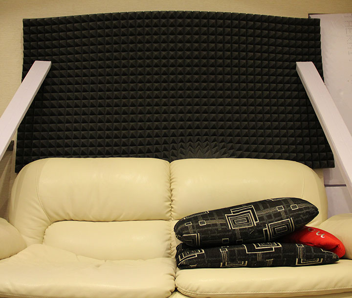

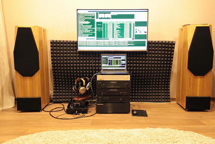

Эксперименты. Середина выправилась, звук стал каким-то прозрачным, кристалльно чистым. Спада по ВЧ не почувствовал. Главное, жена ради такого заметного улучшения, скрипя, но дала добро! :) "Но что бы было незаметно"
@dikvertin,
А замер АЧХ планируется? (если не сложно вместе со старым). И по факту как такое чистится (в курсе что планируете закрывать)?

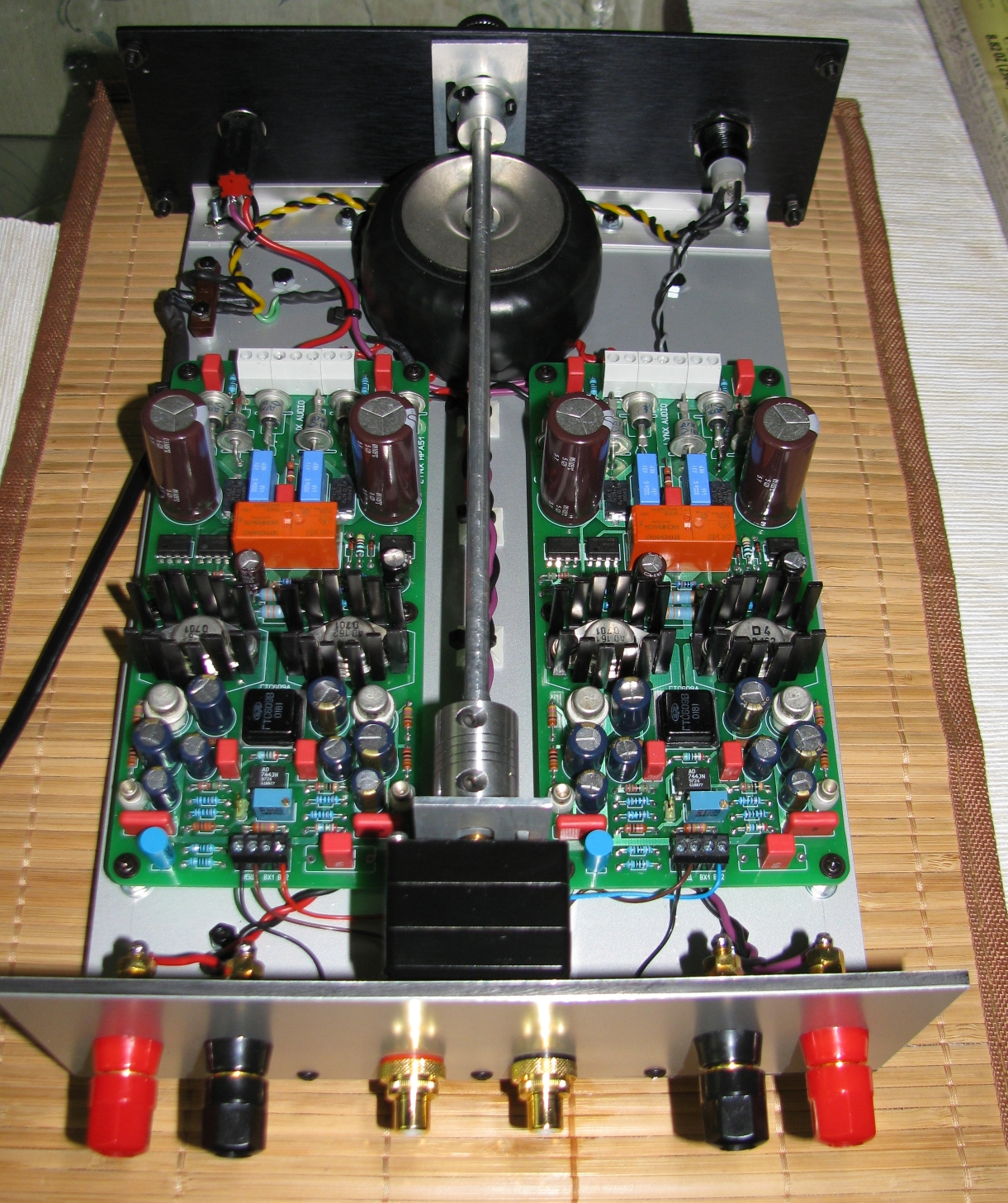

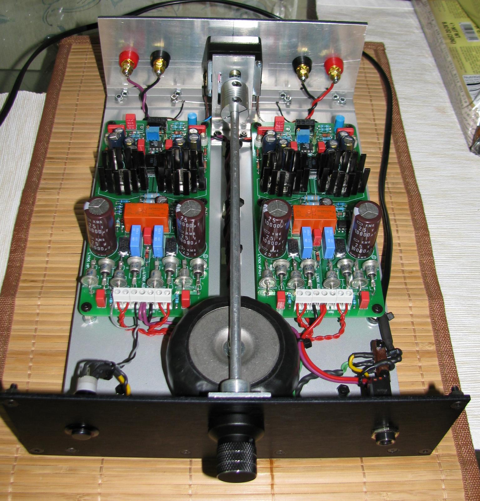

Вот и новый усилитель от Линксов! Для АС и ушей. AKG1000е на нем попробуем, ну и остальное. И акустику тоже.
