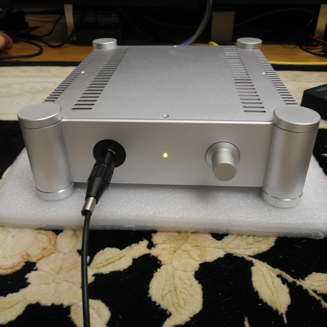

Кто что скажет за эту китайскую beta22? Норм агрегат, или есть какие отзывы?

Все зависит от того, какие транзисторы стоят на входе. Если оригинальные от Toshiba или качественные аналоги, то будет звучать приблизительно как обычная Beta22.
Однако, из-за близости силового трансформатора нужно ожидать трансформаторного гула, и возможны ВЧ наводки на низкоомных наушниках.

Сто пудов фонит. Хотел тоже такую купить, но у братка одного послушал и стремно стало, да и вообще, неизвестно чего они туда насовали. Взял на вторичке, от известного лудильщика, все путем, ни шума, не пыли и гарантия пожизненная.
У братка был именно данный усилок? И что там такого стремного выслушали?
Я бы китайским вариантам не особо доверял. Звучать то они конечно будут, возможно даже и изодинамику раскачают, но не факт, что заявленные тех. параметры и конечный звук будут соответствовать спецификации.
Beta22 - это по большому счету, просто определенная схема, и звук конечного усилителя зависит от качества комплектующих, качества сборки, квалификации мастера. И если варианты от Хелиума или Энергетика давно и неоднократно проверены и заслуживают доверие, то кто, где и как собирал данный китайский вариант - вопрос...
Внешне то корпус строго-симпатичный (150 баксов, кстати, стоит), сборка вроде как аккуратная, но вот какие компоненты, как собрано и какой звук...
Да и за данную стоимость на вторичном рынке можно найти и "наши" варианты (хотя они и не так часто попадаются).

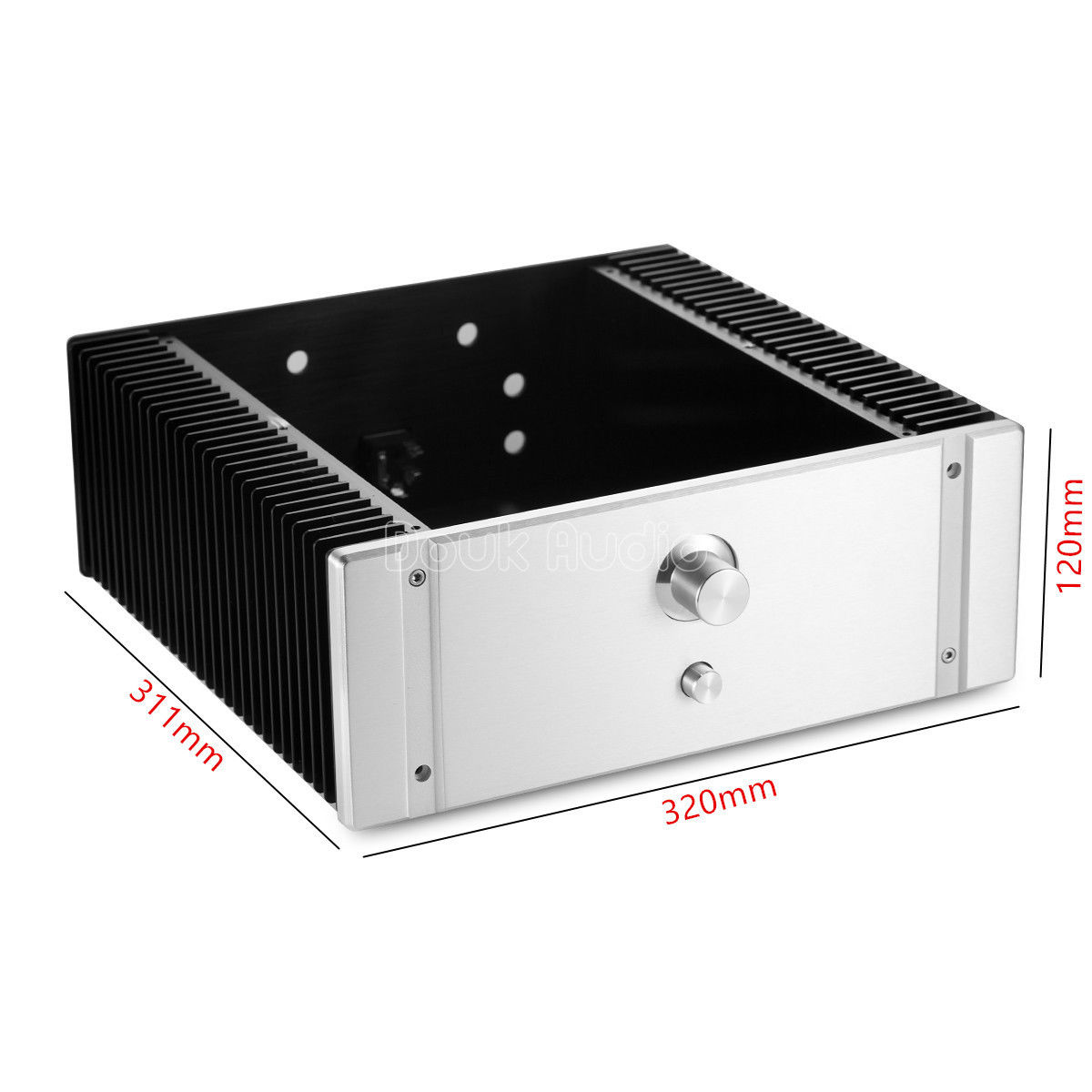

Для двухплатной Беты на китайских платах можно использовать ещё вот такой корпус:

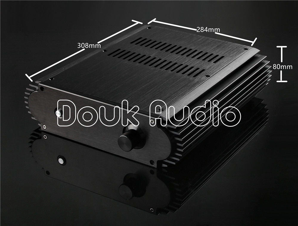

Балансную версию можно постараться и впихнуть в такой:
Он не фонит вообще. Заказывал и собирал двух-платный вариант. Резисторы 1% все ,как по схеме Ти. Входные подобраны плохо, но ноль выставляется. Поменял на ориг и подобранные. Собирал в одном корпусе с тороидом. Тишина -чернее некуда... проверял спецом на наушниках Косс порта16Ом, цеплял акустику 8Ом. Даже намека нет на гул или шипение впритык ухом в динамик. Но на плате сигмы у китайцев есть косяк... в одном из четырех отв.крепление платы плохо протравлена и не отделена земля. На макетке собираешь - все гуд, в корпус ставлю фон не хилый,пока нашел обплевался))). Если с землей не мудрить -фонить не будет.
