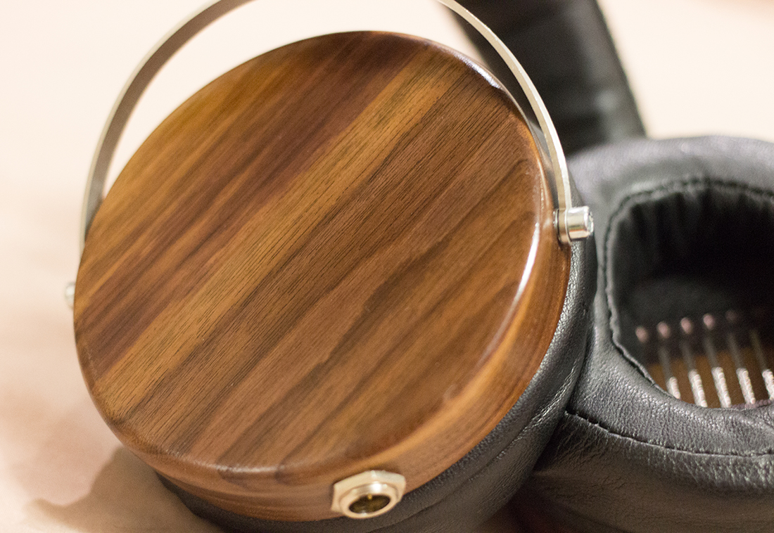

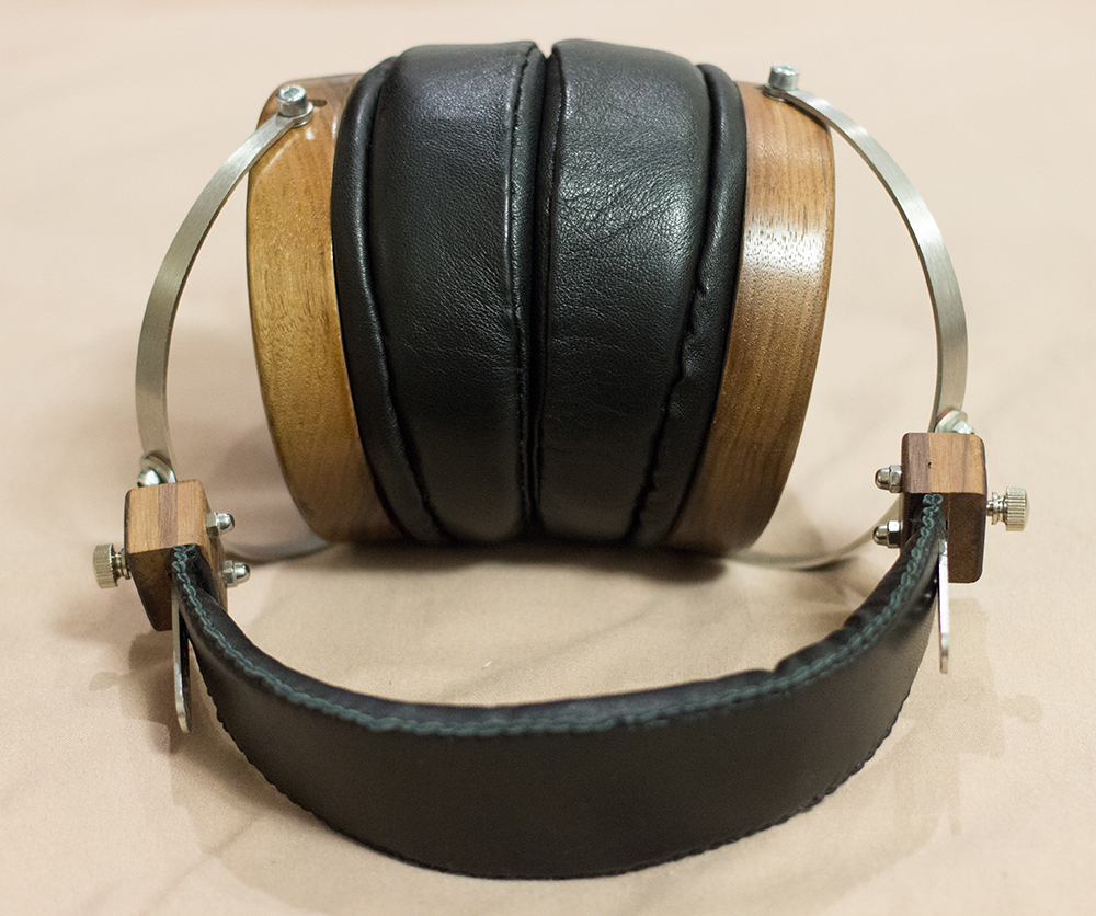

У меня теперь Снорри мод - в основном его постигаю. Звук радикально другой, просто другие наушники.
Что изменилось? В чем - другие?

, технически там все характеристики звука другие, как и принципы конструкции. От стока только мембрана.
Они в принципе не могут звучать как стоковые, если что. Это было нарушением законов физики )))

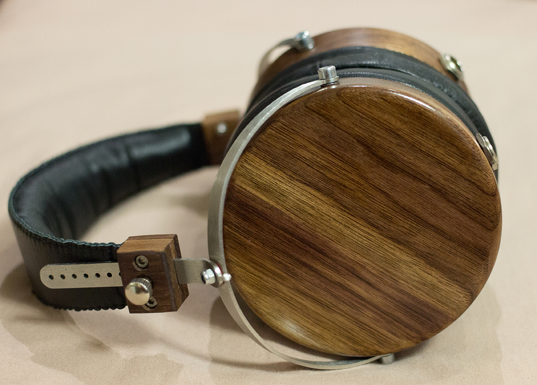

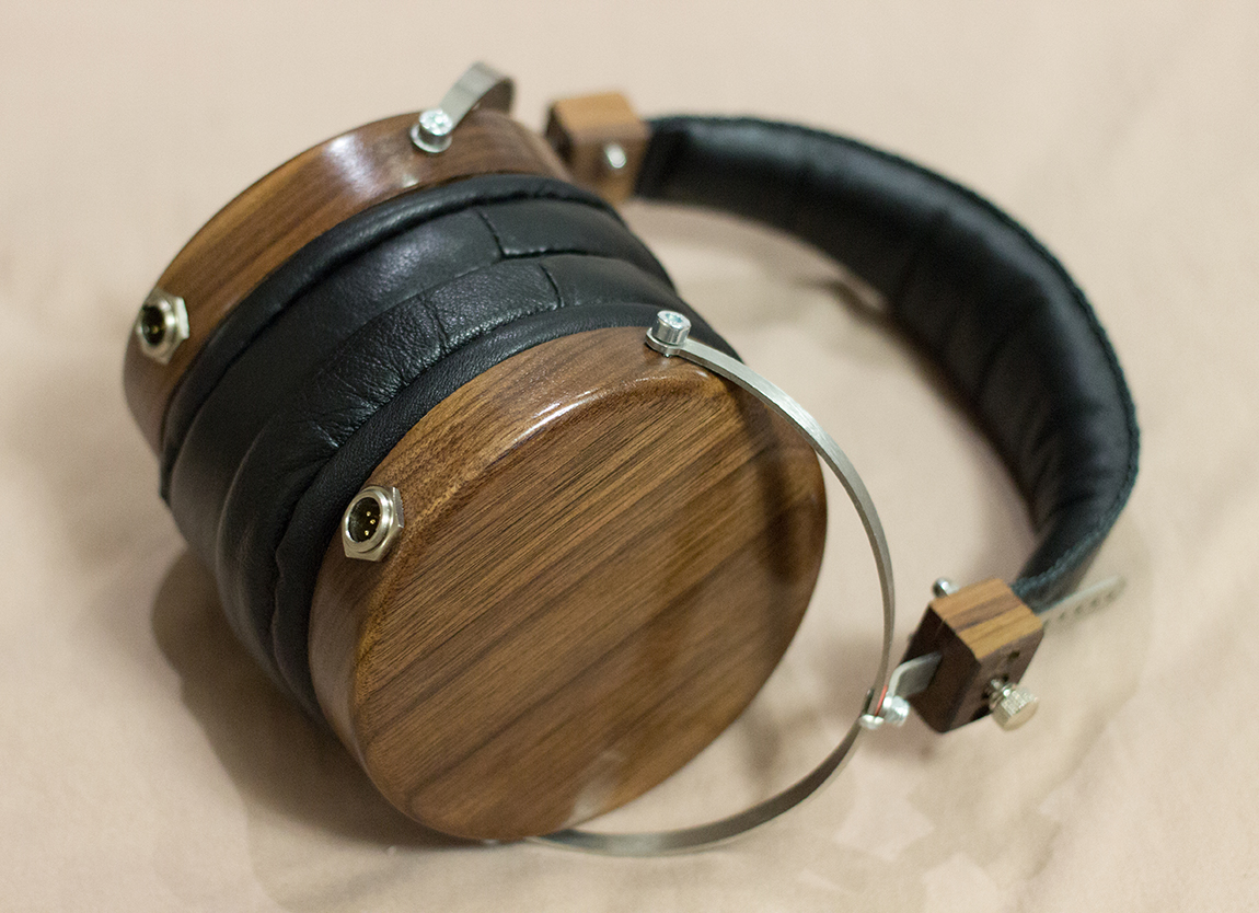

А вот выглядят уши очень хорошо. Дерево это дерево, тем более когда его касается рука мастера.

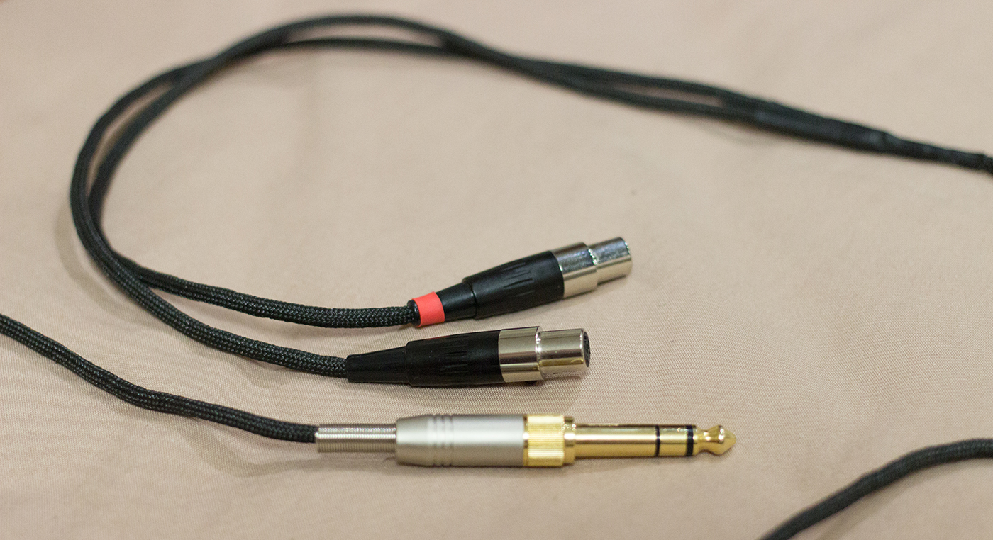

Дошли руки поменять кабель на canare, все равно избыток баса ниже нижней середины (на слух). Прокладки из под амбушюр (стоковых) поубирал.

Спереди пропил драйвера, сзади изнутри проклейка драйвера кожей кроме двух отверстий, сзади на решетку войлок (натуральный) 5мм , в войлоке отверстие 4мм.
Амбушюры оригинал без прокладок, провод canare отдельно в праую и левые чашки.

если хотите избыток нижней СЧ убрать кабелем, то лучше использовать либо тонкую моножилу поставить (28-32AWG) либо литц (тоже из тонких жил с суммарным сечением 26-28AWG).
