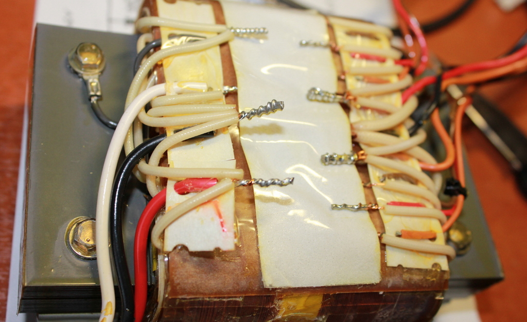

Попал ко мне в руки luxman p-1.
По звуку - темноватый. С какими-то своими послезвучиями, которые облагораживает музыку. Но мягкий и не такой точный, как усилители на ОУ.
Переключил на 220 V. Да, да. Японский аппарат возможно переключить на российское напряжение, если разобрать трансформатор.
Вот как все было:
Слева выводы первички. 2 обмотки намотаны каждая на своем стержне и параллелятся на черном и красном проводе. Между черным и белым проводом скорее всего термосопротивление, поскольку падение напряжения там очень мало. В сеть это коннектится красным и белым проводом.
Все очень просто. Распаиваем черный и красный провода. И соединяем катушки последовательно, соблюдая начало и конец обмоток. Это хорошо видно на трансформаторе, ошибиться трудно. Подключаем туда же термосопротивление последовательно и вуаля. Аппарат работает.
Скорее всего это 2 обмотки по 100 вольт. Но трансформатор не гудит и не греется ВООБЩЕ, даже через 2 часа прослушивания. Усилитель прекрасно работает. Но можно для подстраховки поставить последовательно с первичной обмоткой резистор, чтобы на нем упало вольт 20.

Отлично! Хорошая идея перекоммутировать, все правильно - пл почти всегда мотается двумя половинками.
Если есть сомнения насчет получившихся напряжений вторичек можно посмотреть сколько вольт на конденсаторы
и стабилизаторы бп приходится, скорее всего запас должен оставаться.
интересно, во всех моделях стоят одинаковые трансы, позволяющие сделать Вами описанное :think:
Регенератор ASA/ Eaton 9130 1,5kVa/Arcam 33_SONY 227ESD_Pioneer PD73/C.E.C. TL5100/MacMini/Sonore MicroRendu/Sonore UltraRendu_Sonore OpticalRendu xFarad3 (2 шт.)/HOLO Audio Spring Lev.3/OPPO Sonica DAC_Mytek Stereo192_Aune S16-_Lynx D68_/AMB Beta22 4-board balanced+2xSigma22 (by Helium)_Ратша_AMB Beta22 3-board w/Active ground(by Helium)_ LynxHA 61_MF X-can V3(upgrd) /Fostex TH900Mkll_Hifiman He-6 (FocusPad-A)__ Sennheiser HD 800_AKG 612 Pro_GRADO-GS1000e/HD 650__ Fostex TH 600__Audio-Technica ATH-A2000X__Philips SPC-HP 890 (убиты )
цифрокабели: Ortofon DGI-K2 Silver USB 2.0/IFI nano iUSB3.0/USB WireWorld Platinum Starlight 7/HDMI WireWorld Starlight 7/Nordost Silver Shadow/Audioquest chinamon RJ/E Ethernet
Сколько я видел фото в интернете - у всех это черный маленький кирпич - П сечение магнитопровода. Соответственно, у них всегда 2 первички.
С разборкой придется помучиться, трансформатор залит эпоксидкой. Но если все делать аккуратно и последовательно, то проблем не будет.
