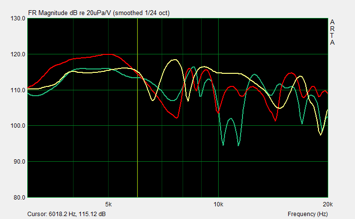

@Валяев Максим, а чего чашками хотели добиться? видели, кстати, как у snorry - что было до и чего он получает после модов?
Кому нужна "струна" на АЧХ, фостексы изначально не покупает ;)
Класс, Макс! Кривой то кривой, но отлично показывает их характер:
подъемы:
1. 60 гц (то что принимают за глубинный бас),
2. 1000 гц (сочность, светлость СЧ)
3. 4000-5000 гц (надрывность, шершавость на стыке вСЧ и ВЧ).
спады:
1. 200-600гц (суховатость СЧ)
2. 1500-3000 гц (область, которая затесалось между характерными подкрасами и особо не поддается описанию :) ).
@sneeze, как это не парадоксально, но график говорит, что сигнал в 11гЦ у меня должен быть смещен от центра (один канал тише должен играть). :)
chord dave + fostex th900 (focos mod)
У стокового варианта бас выглядит как-то лучше, не так сильно задран и уходит глубже при этом.
И самое вкусное: слышимый диапазон СЧ + вСЧ + ВЧ (желтый вариант - сток)
Изменено пользователем Валяев Максим
@Валяев Максим, ну как и предполагалось наобум делалось и пальцем в небо попали... так и не понял цель новых чашек? поднять бас? провалить ВЧ? Сделать кривее, чем было?
Максим, а кто проводил измерения?
ты на глаз отмерял количество ваты, которое заложил в чашки! или чашки кривые сами по себе! вот и различия в правом и левом!
и по уму, нужно было бы снять АЧХ со стокового варианта, именно твоего экземпляра
И от лица всех читателей ветки выражаю тебе общую благодарность за твои труды, терпение и любопытство, за время, которое ты потратил, чтобы съездить в ДХ, молодец!
Изменено пользователем Farkhat
Секта "Мне Рабинович напел"
Было просто криво, стало "криво и разнообразно".
На любовь масс впрочем не повлияло. Лозунг в принципе остался прежним "фостекс и теперь кривее всех кривых".
"Сочность звука" по прежнему слышат все, в том числе и обладающий несомненным музыкальным (и эпистолярным тож) дарованием Борис.

@sneeze, цель эксперимента -
вытянуть за уши серединку.
Добавить глубины сцены.
Сделать бас более структурным и не таким довлеющим над всеми остальными частотами;
Бонусом получил менее акцентрированные ВЧ. Вот ушами это слышу, по графику не вижу (именно касается последнего пункта)
Раз уж я сам с собой разговариваю, то вывод следующий:
"Даешь кривым ушам кривые наушники!"
Надеюсь, это касается только меня :)
вытянуть за уши серединку. Добавить глубины сцены. Сделать бас более структурным и не таким довлеющим над всеми остальными частотами; Бонусом получил менее акцентрированные ВЧ
как конкретно новые чашки позволили этого добиться? или достаточно просто что угодно примотать в наушникам лишь бы стоковые снять и результат будет именно таким?
@Валяев Максим,
Да нормально всё! Честно измерили, честно результаты опубликовали!
Вообще "исходный" график задает тон! Точно подметил Sharapoff - кривее всех кривых :D(и что? наушники то всё равно (почти) всем нравятся) . Ваш на его фоне выглядит как статистическая погрешность ;) . ( :secret: общая неравномерность стока порядка 20Дб, ровно как и у красного графика). Акценты безусловно (чутка) по другому расставлены ;)
Вы сделали, Вам понравилось, Вы поделились своими впечатлениями. Что плохого? Ведь никто-ж никого не заставляет...
Согласились на жесткий тест.
Да честь Вам и хвала!
Всё равно интересно будет почитать о субъективных впечатлениях форумчан.
@sneeze, все просто. Акустическое оформление (как у стационарных колонок) очень реагирует на глубину пространства внутри чашек. Плюс наслаиваются или взаимно компенсируются отражения и переотражения. Это - особенность динамических наушников. В электростатам и изодинамическим это относится чуть меньше (гоняют воздух по разному);

как я понял, стоковый желтый график не ваших наушников, а это официальный усредненный "прилизанный" график производителя?
Тогда чего удивляетесь результату? ;)
жёлтым цветом представлен график экземпляра, находящегося в данный момент в магазине, на витрине. это реальный, "живой" график "живых" же наушников :rolleyes:
Хорошо, график экземпляра из ДХ, 1 желтая общая линия, думаю, что там тоже был "разброс" по каналам, с деревянными чашками такое не редкость, материал-то бывает не однородный по структуре и характеристикам... Если графики с наушников Максима Валяева зеленый и красный объединить в один, а потом сравнить с желтым?

По хорошему, нужно померить
1. со снятыми чашками (открытый вариант
2. стоковый
3. модденные

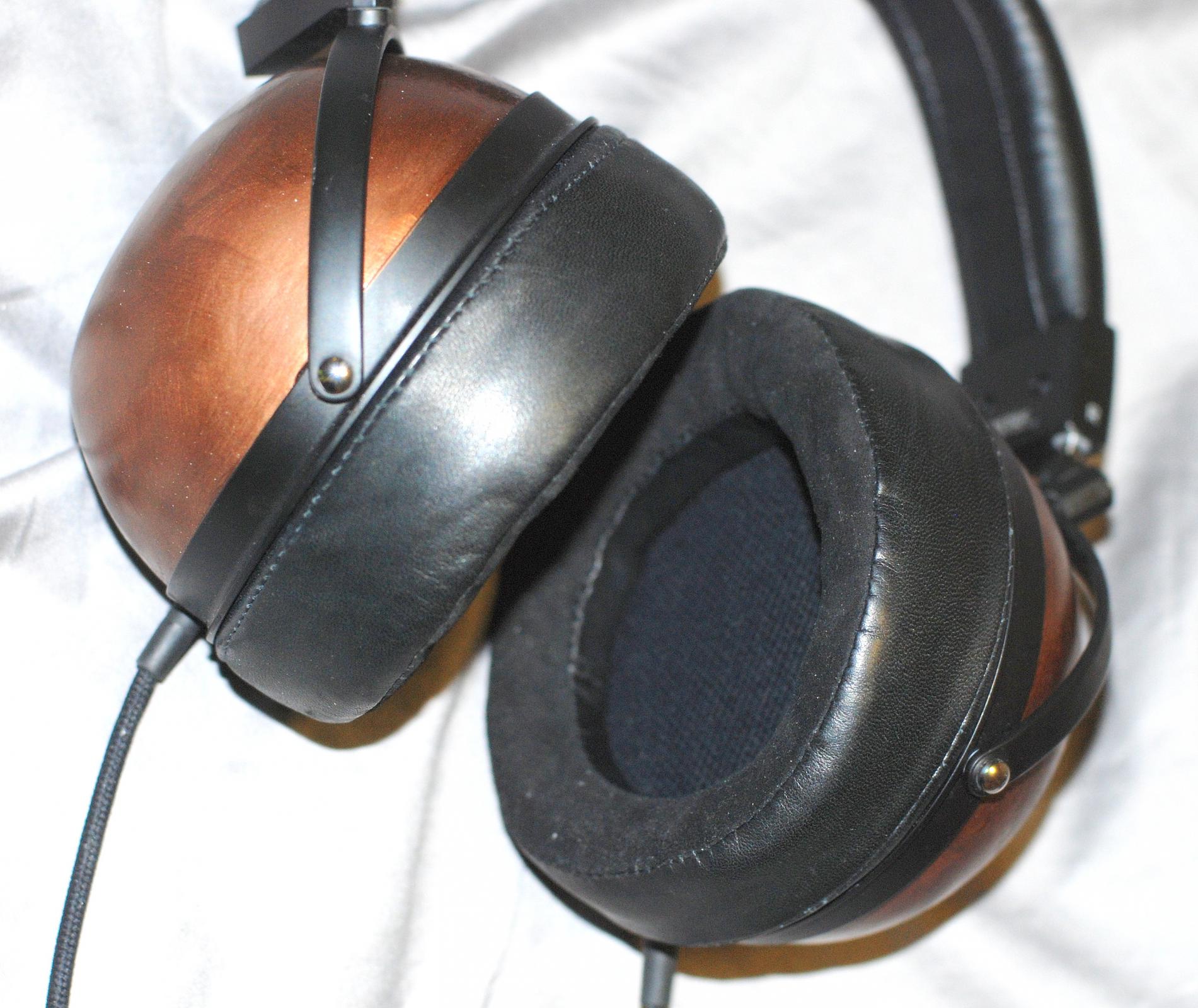

Предел чаяний страждущего меломана с пережитками аудиофилии - это комфортные и музыкальные амбушюры. Без разрешения автора (Фархат, извини, не удержался!) представляю гибридные, из самых высококачественных материалов (тончайшая кожа и приятнейшая к лицу замша).
По звуку: при сравнении с амбушками от Лаутона (сильный акцент на мидбас, широкая сцена, немного навязчивые верха) получилось нечто по звуку, точнее по характеру, напоминающее Стаксы - более спокойная подача середины с легким подчеркиванием (да, фостексы 900-е, оказывается, и на это способны!), смягченный бас (но не сильно, только смягчение самых активных долбящих моментов......
отвлекусь на минутку - именно ударная волна Лаутоновских амбушюр меня и завораживала, несмотря на дикий перекос по звуку. А как нагнетаемое давление прижимало уши к лицу... :((
Ну да ладно.... ребячество это все, не суть вопроса....
В таких амбушках, как гибридные от Фархата, можно не напрягать лицевые мышцы из-за ударной звуковой волны, и при этом ничего по сути не потеряв. Просто сбалансированность подачи материала не отвлекает от прослушивания, все подается более слитно (фирменный подчерк Стаксов) и картина не распадается на составные части.
прим. (конечно же эмоций чуть больше, чем написанного, но истина где-то рядом :))
Вот теперь сижу и думаю - как же эти изменения могут добавить кривизны самым кривым в мире наушникам... А ведь замеры то я делал на Лаутоновских амбушюрах...
может их надо было на Фархатовские поменять :blush:, перед поездкой в д/х.
