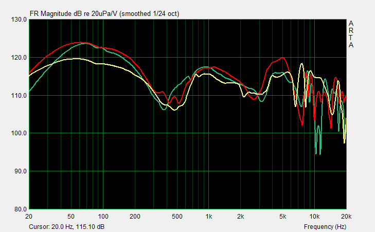

второе...., сейчас проверяю отдельными свип-тонами фостексы..... для начала хочу получить партию помидоров (сладких и сочных) на свою голову. По типу :

Представляю Вашему вниманию самы кривой график в истории наушникого аудиостроения!
надо было-стало, что чашки дали то
хорошо, sneeze, вот очередная кардиограмма - на моем графике наложен стоковый вариант (желтая линия).
chord dave + fostex th900 (focos mod)
Как была жесть, так и осталась :D:notknow: Не понимаю, как люди слушают наушники с такой "дырой" в районе 200-500 Гц. Но главное, чтобы владельцу нравилось, остальное - пустопорожние разговоры.
Однако сток-то поровнее будет! Говорили тебе пацаны - сиди на пятой точке ровно и не ерзай! Ты что, умнее самих японцев стать захотел? Ишь какой!
