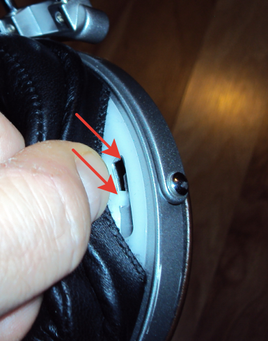

Если не получается провернуть амбушку с кольцом, то можно просто оттянуть край амбушки
и потихонечку снять её с кольца, установленного на чашке. Стрелочками отметил утолщение на кольце и паз для него в креплении на чашке, они должны совпасть, тогда амбушка вместе с кольцом снимутся. Но в первый раз это сделать не всегда получается, поэтому просто стяните амбушку с укреплённого кольца, это не сложно.

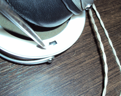

Само кольцо нужно будет потом чем-то твёрдым провернуть и снять. Это тоже не сложно. У меня ужасный фотик(и фотограф под стать фотику), но я всё же выложу фотку, на которой показано, как с помощью отвертки можно без проблем сдвинуть кольцо. Во всяком случае, так легче догадаться что к чему(нужно толкать отверткой кольцо против часовой, помогая второй рукой)

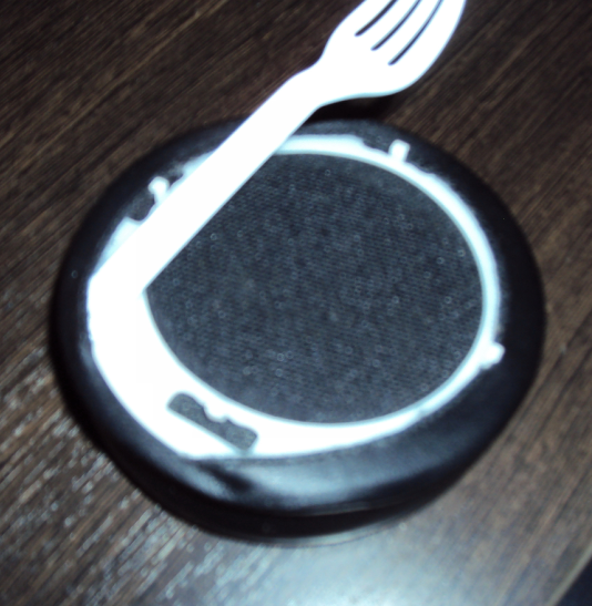

Ну и фотка, как приспособить пластиковые вилки-ложки, для удобства снятия амбушки
Ещё раз сорри за качество фоток, завтра, при дневном свете я бы сделал их лучше, но, как говорится: "Дорога ложка к обеду". Впрочем, если понадобится, то я завтра ещё сфоткаю.
