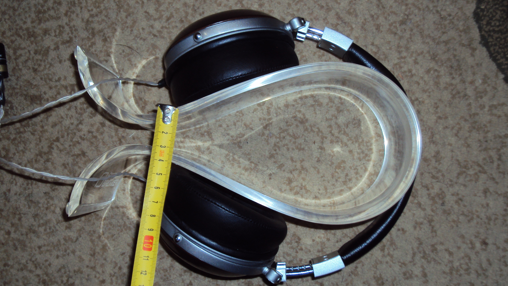

А мне кажется там стальной каркас, как в Баерах. Хотя хз.
Ну сверху точно пластиковая пластина. А, что по дней не прощупать, еще какие-то струны там есть, 2 штуки. В общем не простая там конструкция.
На самом деле никаких плюсов у стали перед хорошим типом пластика в данном случае вообще не будет. Мне не редко попадались пластиковые дуги (не в наушниках), которые можно спокойно скрутить в кольцо, а потом отпустить и они возвращались обратно, пойди так сделай со стальной пластиной, а потом верни ее обратно. Что лучше для оголовья? Ответ очевиден. У многих очень ограниченные представления о том какие типы пластинка вообще существуют и с какими свойствами.

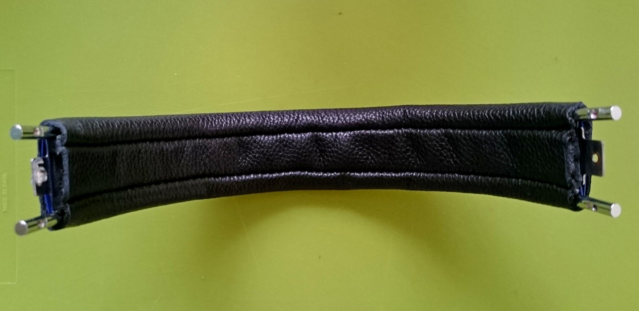

если оголовье такое же как и у денонов, то в теме про мод от snorry я выкладывал фотки разборки-сборки... по денонам много инфы на форуме проскакивало
тут малость видно как всё устроено в денонах

На фото, кстати, видна деформация не только мягкой подкладки, но и оголовья в целом. Могу конечно ошибаться. И еще, судя по этому фото у моих оголовье тоньше, с меньшим количеством внутренней подкладки. Вечером сделаю фото.

Тоже по фоткам замечал, что оголовье на разных моделях Денон на вид разное по толщине, но это может и просто казаться. А по фотке Alexander трудно сделать однозначный вывод в чем причина, хорошо бы ракурс изменить. По логике пружинистый вкладыш не должен пострадать от таких нагрузок, но Снорри уже столько косяков выявил в дорогих наушниках, что и "некондиционное" оголовье уже не удивит(косяком больше, косяком меньше :D ). Конечно хотелось бы, чтобы это было просто деформацией мягкой вкладки, но вот помнится давно ещё попадалась где-то рекомендация держать Деноны именно на Омегах(подставках), может не зря... :think:

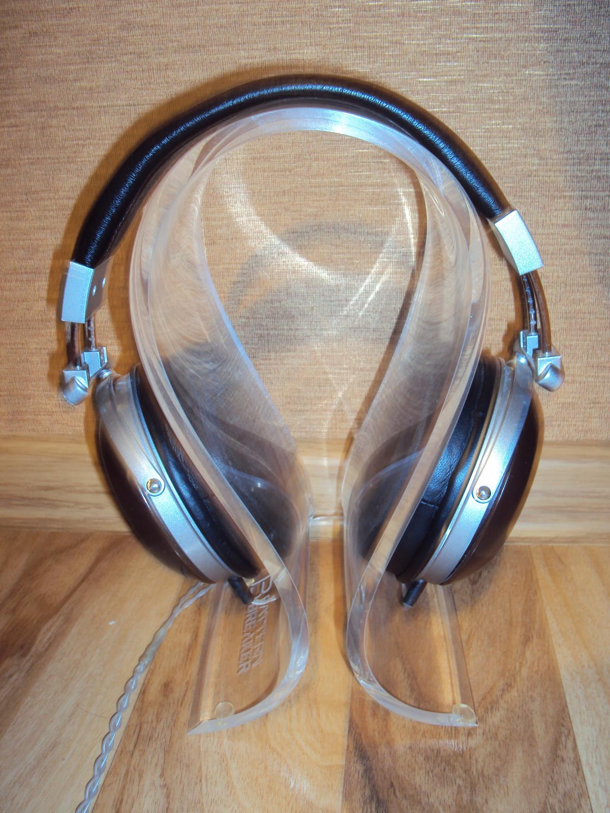

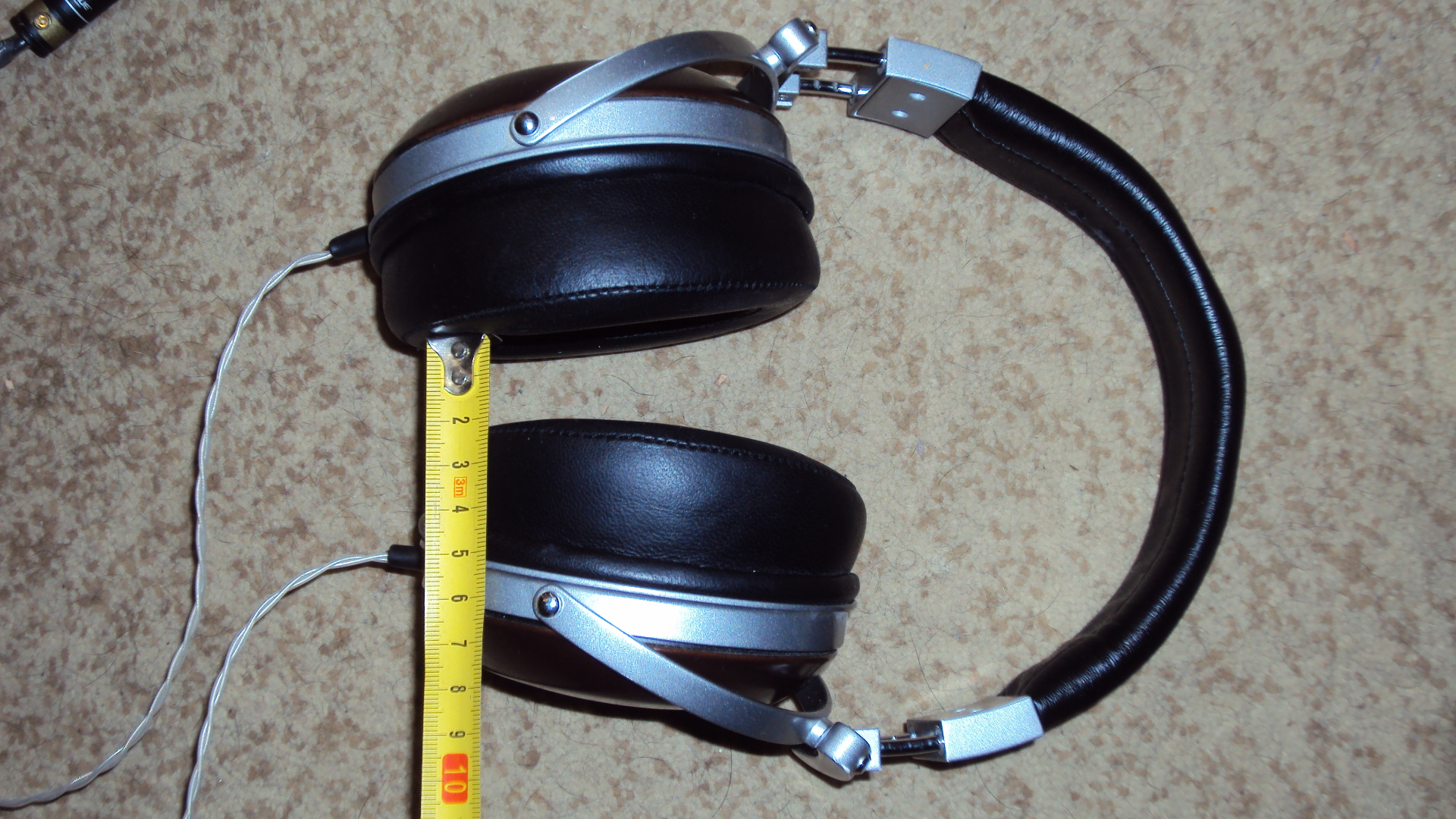

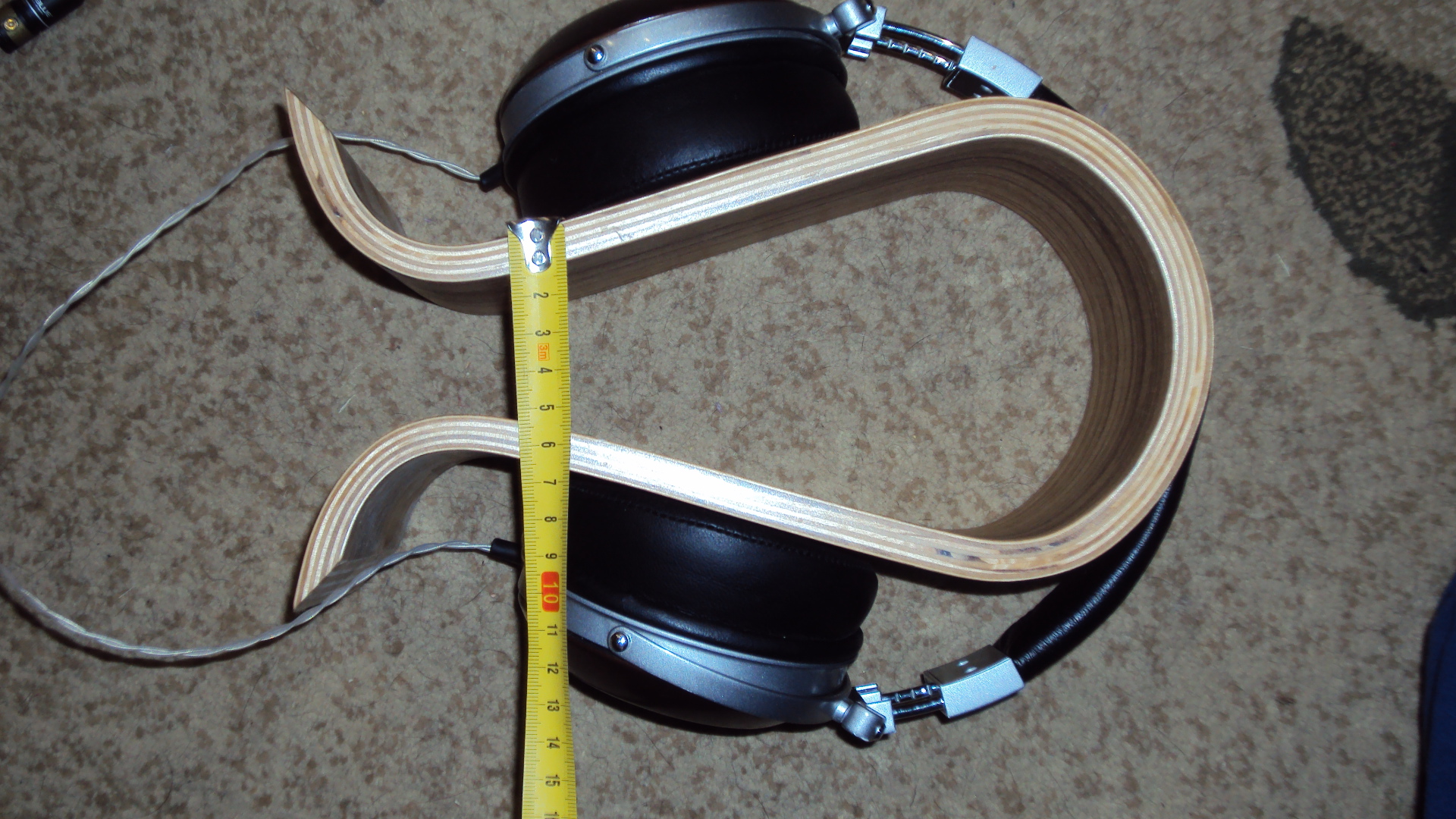

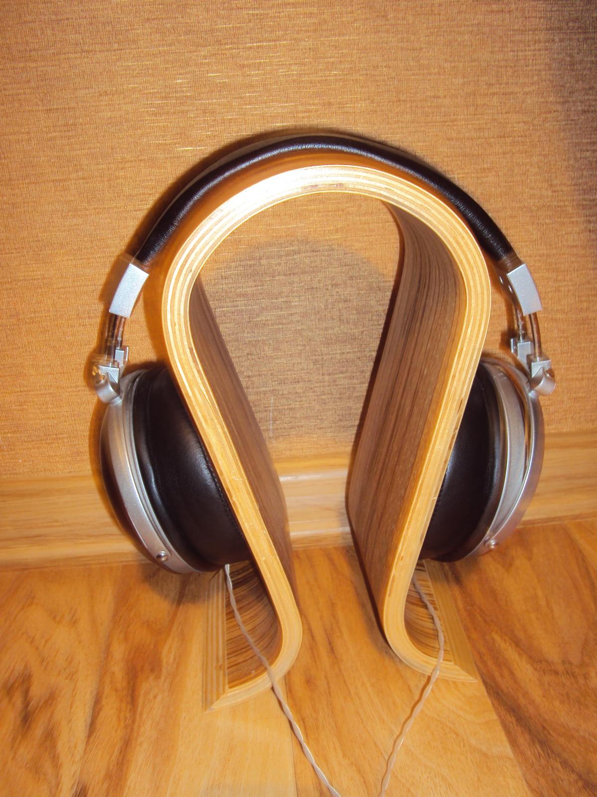

Не спасают - это просто утверждение, основанное на практике: если присмотритесь к фоткам в верхнем посте, то там, на оголовье, уже заметны первые признаки деформации пластика, а это уже третий по счету вкладыш, а храню только на Омегах. Но коробление происходит от "растягивания" этой ленты, т.е чем ближе чашка к чашке(при хранении), тем по логике больше вероятность в скорости получит "волну" на оголовье. Есть там один нюанс: эта вкладка крепится с двух сторон канцелярским степлером, у неё нет никакой "свободы". Может при очередной замене прикрепить пластик только с одной стороны :think: , тогда он не будет так растягиваться и, как следствие, и коробится. Нужно будет при замене "в живую" глянуть.
Ну а то, что сильно растягивается оголовье... практика показывает, что как раз с этим проблем нет, за несколько лет никакого ослабления прижима и дополнительной болтанки (на моём экземпляре и моей голове :D ) нет, всё как и с самого начала. Да и в любом случае дополнительное растяжение для Денонов минимальное, ну и ещё сами Омеги немного разными бывают
post-9557-0-87501100-1447239807_thumb.jpgpost-9557-0-28349900-1447239852_thumb.jpgpost-9557-0-54288000-1447239887_thumb.jpg

"проблема" Омег не в оголовьях, а в амбушках.

Это первое, что мне в голову пришло. Но у меня такой нет, так что не стал выступать. Если там, как и кажется по картинке, амбушюры приминаются на ней, то это плохо.

По поводу амбушек, тут у меня никаких проблем не было, говорю "применительно" к Денонам(ещё и Градо на них держу, тоже никаких проблем не возникает). Дело в том, что амбухи хоть и прижимаются к Омеге, но давление очень не велико(это же касается и Градо), поэтому амбушки никак не "деградируют". А вот к примеру на Аудезах или на Мэд Догах(там где амбухи большие и в расслабленном" состоянии чашки полностью плотно прижаты друг к другу), проблемы вполне могут возникнуть.

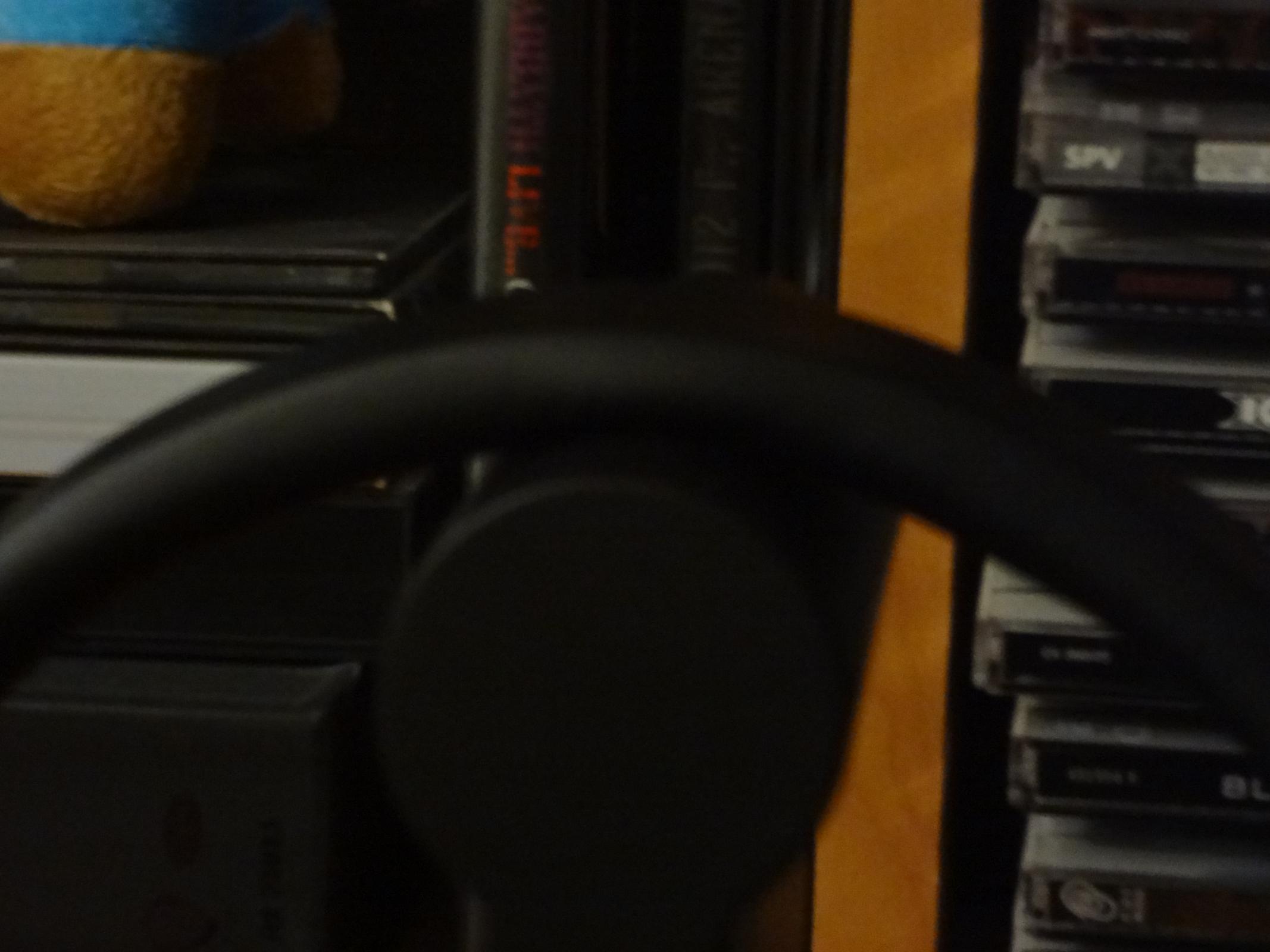

У меня, пока, так.

Судя по фотке, у Вас всё нормально! Рано тревожиться.

Судя по фотке, ничего не видно.) У себя посмотрел, вмятина только в мягкой части, пластина в норме.
