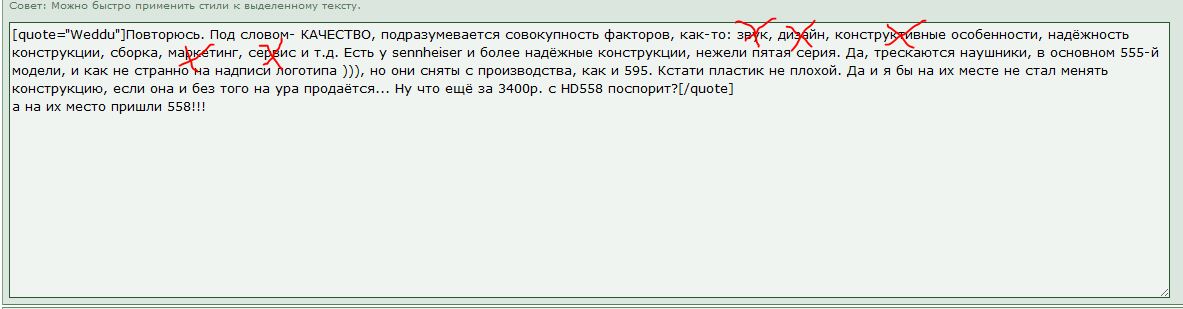

По ходу лишнего много позачёркивали)), с маркетингом и сервисом у официальных продавцов вроде особых проблем нет))

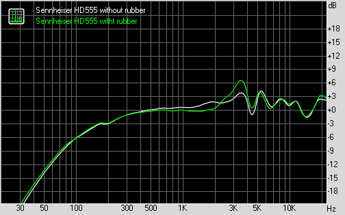

Кроме того, наша небольшая конторка решила возить наушники фром поднебесная, нужен был какой никакой эталон, точка отсчета. Среди низкоомных, недорогих наушников не смог найти лучшего варианта, чем HD555. У меня были старые, большие Philips SBC HP800, но в них давно был замечен попсовые супермегаинфрагипербасбуст и приссыкивание в верхнем регистре, взять их за эталон даже и мысли не возникло. Да простят меня реальные пацаны, любящие накрутить эквалайзером бас до упора) К сожалению, судя по модельному ряду конкурентов, (или к счастью для нас) никто из дистрибов компьютерных ушей, перед закупкой не слушает образцы. Выбирают явно только по внешнему виду :( Работа конечно муторная, но за день можно из нескольких десятков образцов выбрать несколько достойных моделей.
В общем я отвлекся от темы, купил я значит эти уши, послушал, послушал, решил попробовать твикнуть, благо операция легко обратима. Честно, не люблю это дело, когда инженеры стараются, делают продукт, а тут "Вася" с отверткой посмотрел с умным видом и... хе..ак всё лишнее и выдрал, гордо причмакивая при этом, естественно, восхищаясь результатом)
Чтобы придать объективности оценки твика решил снять АЧХ "до" и "после". Результат ниже на графике. Субъективно, не могу сказать, что твик поднял реальную "цену" наушников (звука) на какой-то другой уровень, на мой взгляд изменения не значительны, наушники как были замечательные так ими и остались. И за это стоит отдельно поблагодарить компанию сеннхайзер на последней выставке HDI Show послушал всю их линейку и не услышал принципиального различия во всех моделях, все играют в одном ключе, с учетом цены конечно, модели подешевле попроще, подороже - побогаче и в плане звука. Но! Кардинального разброса или гиперкривости младших моделей замечено не было. Что, к сожалению, не могу сказать про представленные линейки Аудиотехники, Сони, и прочих представленных на той выставке. Градо и Байеров, к моему сожалению, там не было.
АЧХ снимал ЕСМ8000, без манекена, на расстоянии примерно 20 мм. от драйвера. Делал несколько измерений, получались почти пиксель в пиксель. Главное тут увидеть разницу до и после. А разница, нужно сказать, коснулась самого важного диапазона! Изменился наклон АЧХ от 400Гц до 2кГц и довольно существенно снизилась отдача на 3,5кГц.
