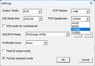

Кстати, вот и подтверждение (на скрине), почему в Аплеере не предусмотрено перекодирование DSD в PCM в 48, 96, 192 и 384 кГц. Именно поэтому.
Так как (например) DSD64 (то есть 44.1*64) поделенное на 352.8 равно 8, то есть опять же целое число.
А то же DSD64 поделенное на 384 равно 7.35 - дробное число, которое в конечном результате будет округлено до 7 или 8 (точно не знаю, зависит от алгоритмов), и следовательно звук изменится.
Надеюсь максимально понятно разжевал. Пользуйтесь нормальными плеерами.

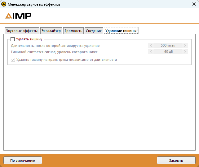

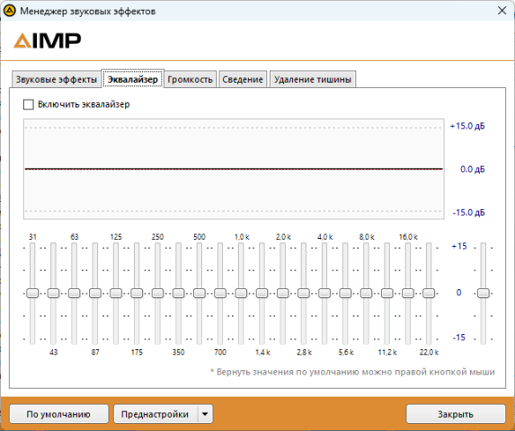

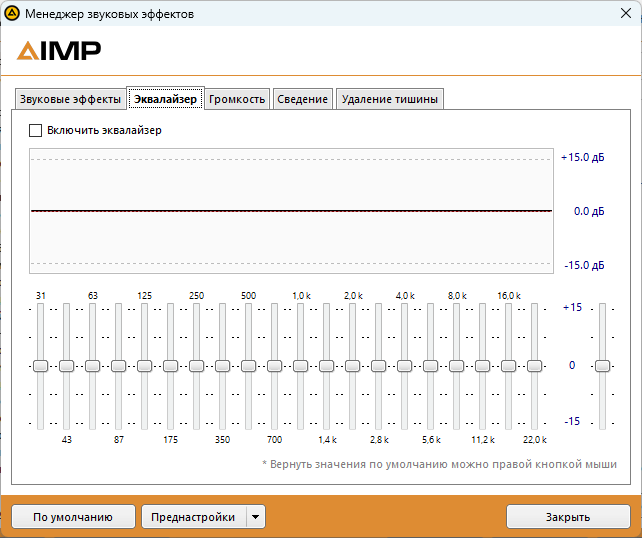

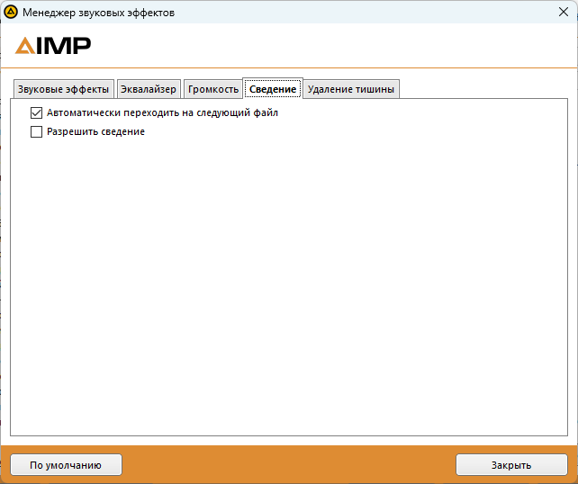

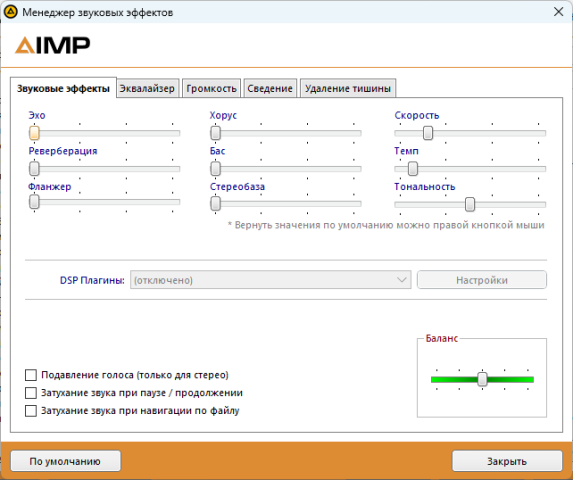

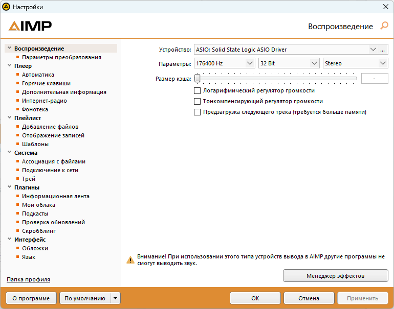

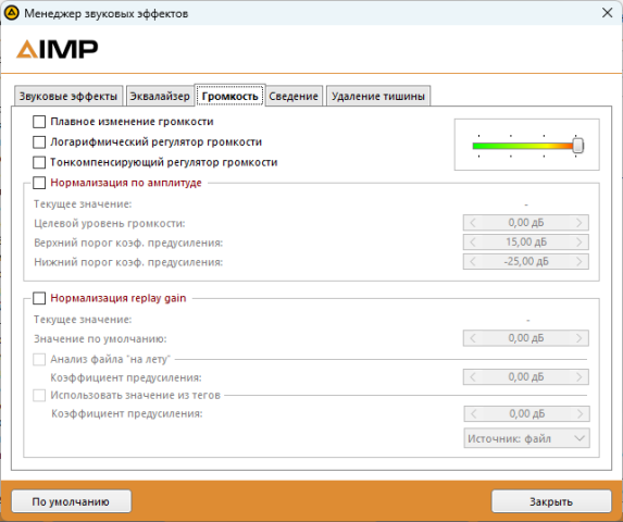

Аимп по умолчанию с ухудшайзерами работает. Чтобы звук был нормальный, нужно отключить все эффекты, вроде плавных переходов и прочей чертовщины. Должно быть так:
image.thumb.png.9a9807b11824a791fd3cd1cf99d3fae0.pngimage.thumb.png.9f8ef880cd2fd3c7dd2ef9b6aaf8f243.pngimage.thumb.png.1efb0543617c3655cbb5ee61a6da0625.pngimage.thumb.png.074d825a4f22fe128e97efcf4972421f.pngimage.thumb.png.f5697e8d0321916a771f1b59fa621ea8.pngimage.thumb.png.5296333b9064cf099be036bca1b81e48.png
Размер кэша не могу сказать как лучше в Аимпе, т. к. им не пользуюсь практически, поэтому стоит по умолчанию. В Аплеере выставил на максимум, так пропадает излишняя "цифровая" резкость, звук получается более живой и богатый (изначально это может показаться как нехватка резкости, но с опытом заметите, что на самом деле так даже больше деталей). Но это индивидуально и на разном железе (возможно, но не факт) может давать разный эффект. Например, если у вас бешено-огромный кэш процессора (2 или 3 уровня), то есть смысл уложиться в часть его размера, оставив запас на систему, однако подробнее я тут не могу ничего сказать - экспериментируйте.
У меня все выключено, как и у вас.
