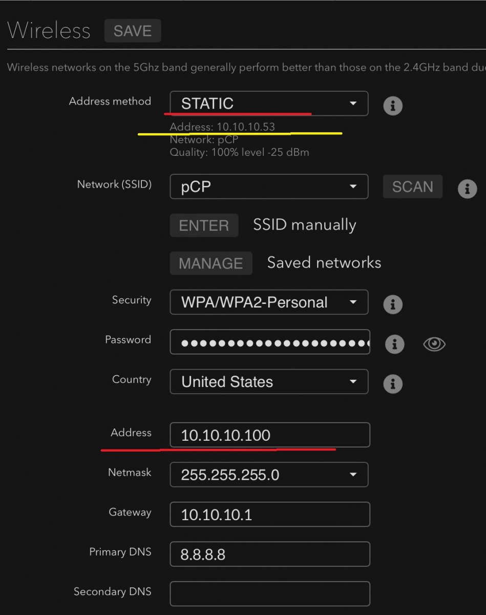

В продолжении темы "точка доступа", задам тоже вопрос про подключение к точки доступа здесь, надеюсь Уважаемый Игорь не будет сильно ругаться :praynew0:
Свой вопрос перенес с "сундука", ситуация такая:
На RPi с piCorePlayer (далее pCP) и сервером LMS настроена точка доступа - свои оригинальные SSID, пароль и IP 10.10.10.1, IP назначается pCP при настройки точки доступа.
Рабочий вариант:
на второй RPi с pCP и плеером SqueezeLite (далее - SQL) настроена ви-фи сеть с подключением к указанной точке доступа (IP 10.10.10.53 выдан автоматически pCP при настройке ви-фи). В этом варианте при каждом последующем включении обоих RPi есть возможно получить доступ к веб интерфейсу и сервера, и плеера. Доступ нужен для корректного выключения этих RPi. Доступ к веб интерфейсам возможен по указанным выше IP.
Не рабочий вариант:
когда плеер SQL активируешь на RPi с MoOde (настроен статический IP 10.10.10.100), то после последующих включений этой RPi плеер работает (сервер его видит, например, в Material Skin и звук есть на выходе), а доступа к интерфейсу плеера по адресу 10.10.10.100 нет.
Как можно это победить? Как можно получить доступ к веб интерфейсу плеера, имеющий статический IP в сети точки доступа?
Или MoOde при загрузке полностью загружается в память и можно отключить питание RPi без опаски сломать ОС? Об этом где-то говориться?
Спасибо!

18 часов назад, audioshock сказал:
"Ой, всё чудесатее и чудесатее!" – закричала Алиса. (Она была в таком изумлении, что ей уже не хватало обыкновенных слов, и она начала придумывать свои).
Примерно так же было и со мной вчера, когда веб интерфейс MoOde неожиданно открылся, когда я случайно нажал не на тот ярлык на планшете. Тот ярлык остался от веб интерфейса pCP с SQL и отсылал он на IP 10.10.10.53, который автоматически был присвоен RPi при настройки ви-фи в pCP (писал выше).
В настройках же ви-фи MoOde я увидел следующее
Я в настройках присвоил Rpi с MoOde статический IP 10.10.10.100, но каким-то образом по факту адрес оказался 10.10.10.53.

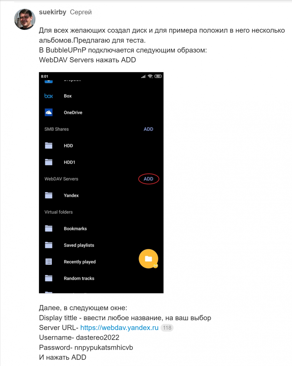

Подскажите пожалуйста, Вы не планируете добавить webDAV в настройку Network Drives. Воспроизведение с облачных дисков становится всё актуальнее?
Спасибо.
С уважением, Юрий
Здравствуйте, Юрий!
Для Yoctoap не планирую. Доступная реализация клиента этого протокола для Linux не подходит для встроенных систем.
Остается возможность вывода контента webDAV через upnp на рендерер из внешних программ.

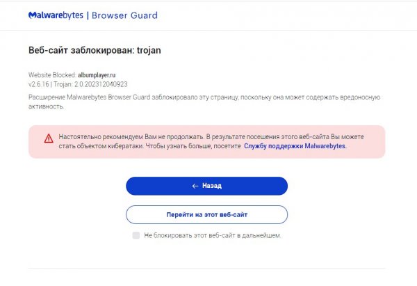

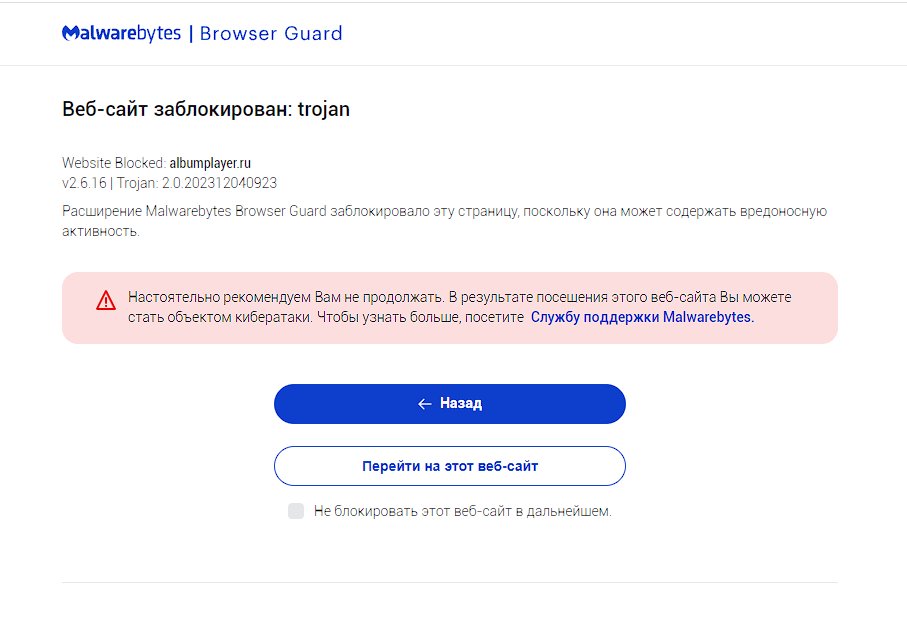

Почему антивирус не пускает на сайт albumplayer.ru и пишет что на сайте троян?
Daario
Возможно,  следует  поменять антивирус на более адекватный.
Вот обновленная прямо сейчас проверка сайта на virustotal.com :
https://www.virustotal.com/gui/url/5723de557ce46c918ab67ef3fd33ee5d8f813afd17df664e10a473a798074f44/detection
0 антивирусов из 90 имеет к сайту претензии.
52 минуты назад, IgorA сказал:
Daario
Я так и думал, но Malwarebytes хороший антивирус, может у меня настройки жёсткие или направить им ссылку на сайт чтобы исправили, только я не знаю где им направить.
6 минут назад, Daario сказал:
Обычно у антивирусов через поддержку можно отправить сообщение о False Positive - так называется ложное срабатывание.

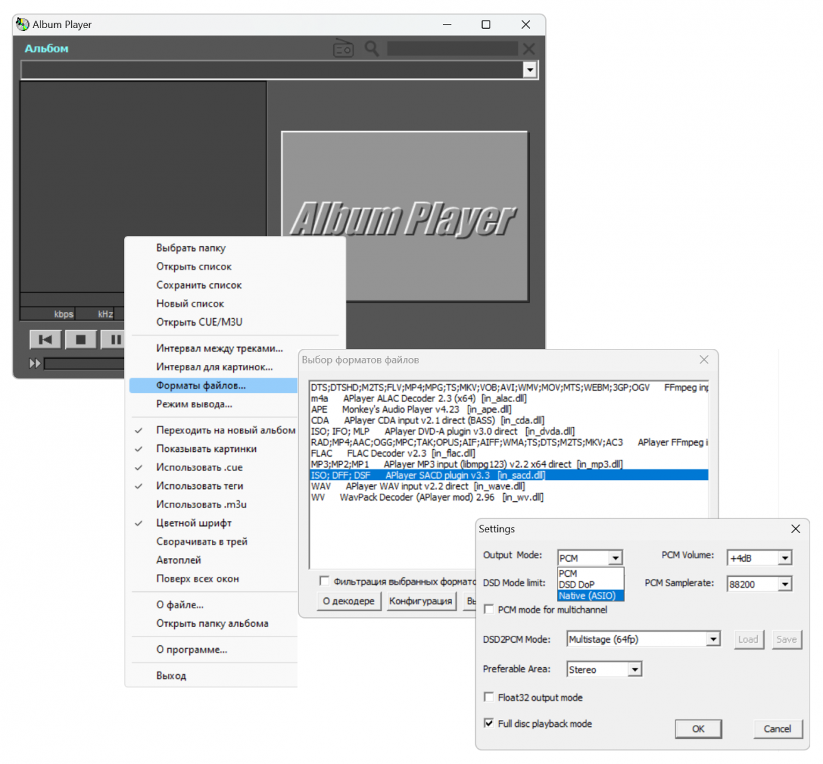

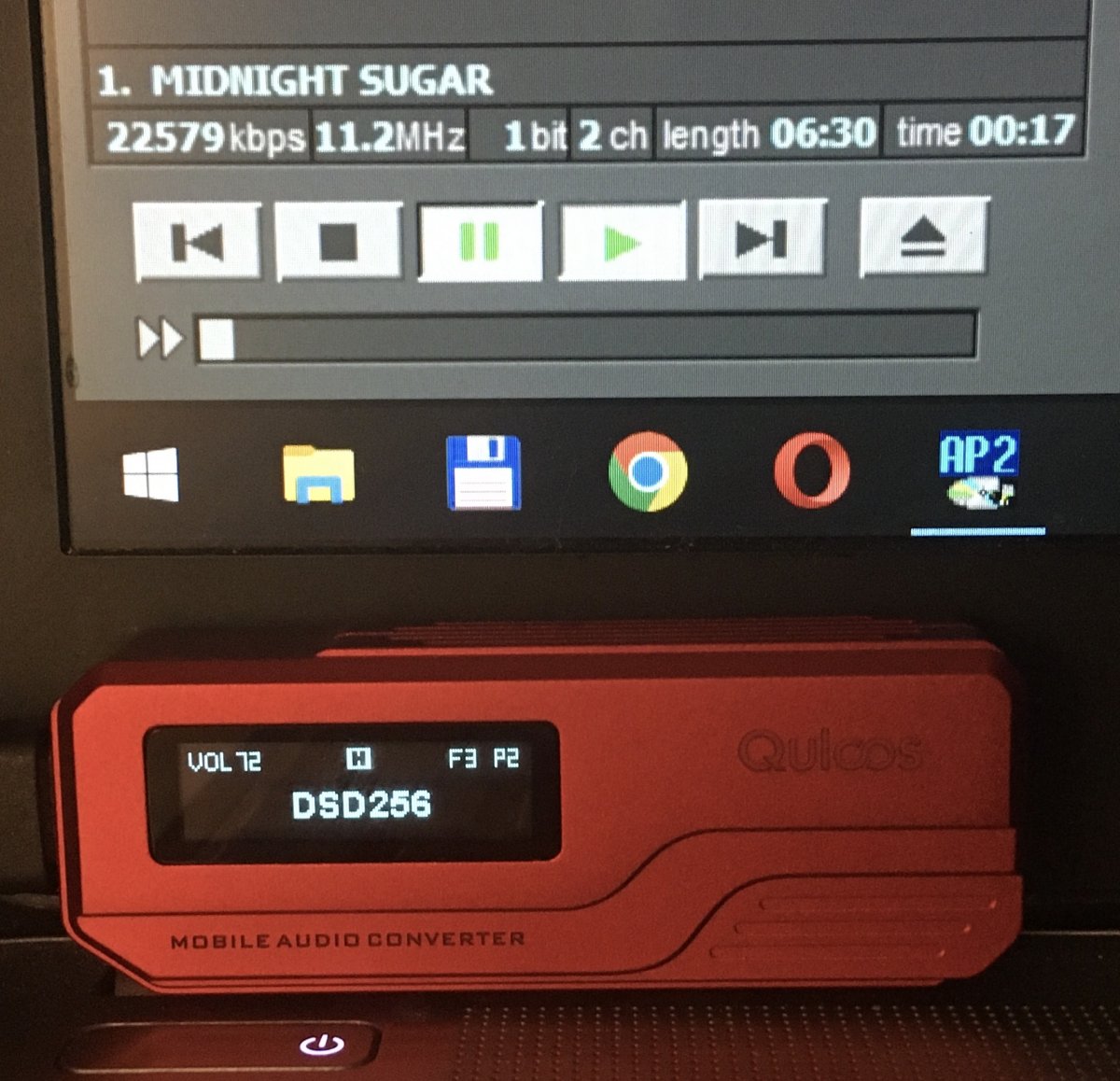

Добрый день, не подскажете, как в Windows плеер настроить на работу с DSD? А то вроде конвертирует в 44,1кГц (так ЦАП показывает). Foobar с горем пополам вроде настроился..
Не реагируйте на мои посты. Пишу на форуме только подшофе..
29 минут назад, JKS сказал:
В контекстном меню плеера кликаете "Форматы файлов", выбираете третью строку снизу. Дальше "Конфигурация". В окне "Output Mode" выбираете Native DSD.

Надо выбрать в контекстном меню плеера команду "Форматы файлов", в открывшемся списке выделить строку "ISO;DFF;DSF ...", нажать кнопку "Конфигурация" и откроется панель настроек. Если выбирать для DSD режим  Native (ASIO), то настройки режима вывода тоже должны быть на ASIO. Про настройку рассказано в файле readme_ru.txt, который находится в папке плеера.
  • Спасибо 1
23 часа назад, IgorA сказал:
По файлу не понял как настроить, по вашему посту выше всё понятно. Заработало на ура, Спасибо. Цап написал DSD, в отличии от Фубара, где только Dop смог сделать.

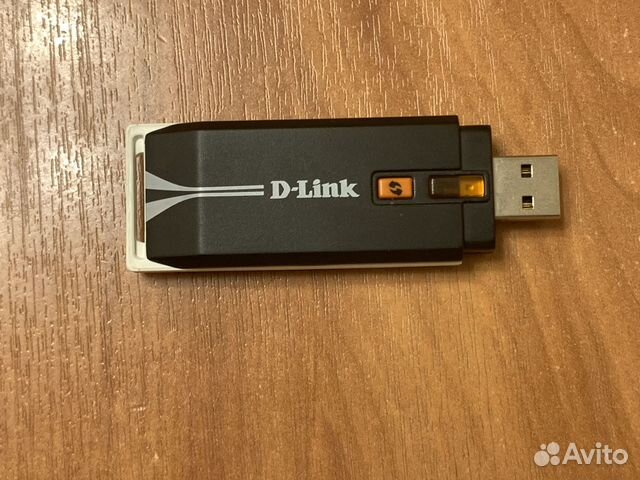

Коллеги, вдруг кому интересно.
Как известно Yoctoap плохо дружит с Wi-Fi модемами. Особенно с современными моделями. Решив поэкспериментировать с Wi-Fi подключением я, по совету коллеги m@jor, использовал D-Link DWA-140 H/W ver. B2.
1.vwCfYLa4E-mpydHs7WLXaofCEe8hwZHh6cQR6y
Подключение прошло нормально. Работает стабильно.
На сервере создал сетевой мост, в Linn Kinsky выбрал этот мост в качестве сетевого подключения и таким образом гоню поток с сервера на aprenderer.
Вечер слушаю в наушниках, полёт нормальный. Днём надо будет послушать на АС.
Пока, первое впечатление, что не хуже чем прямое кабельное соединение.

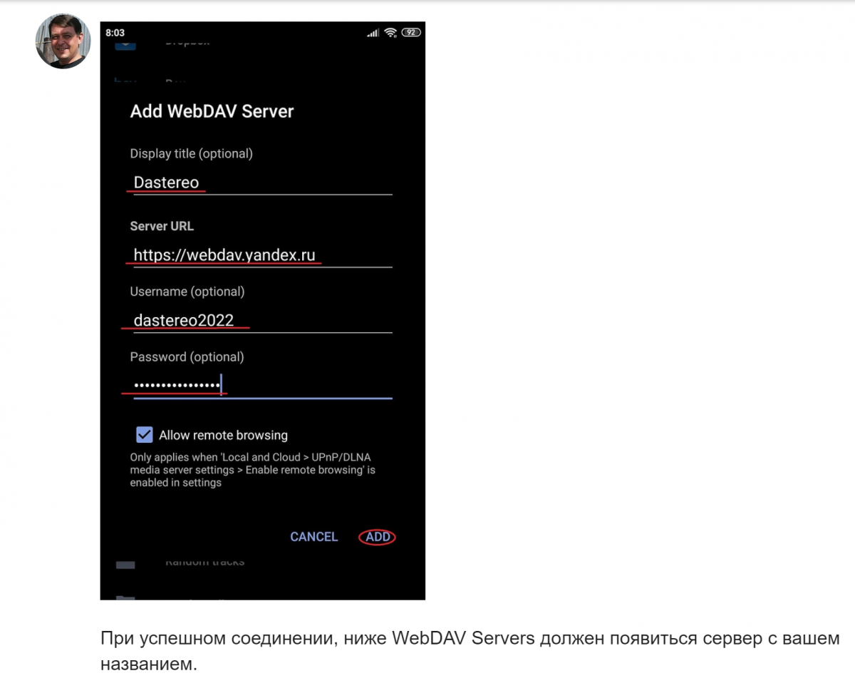

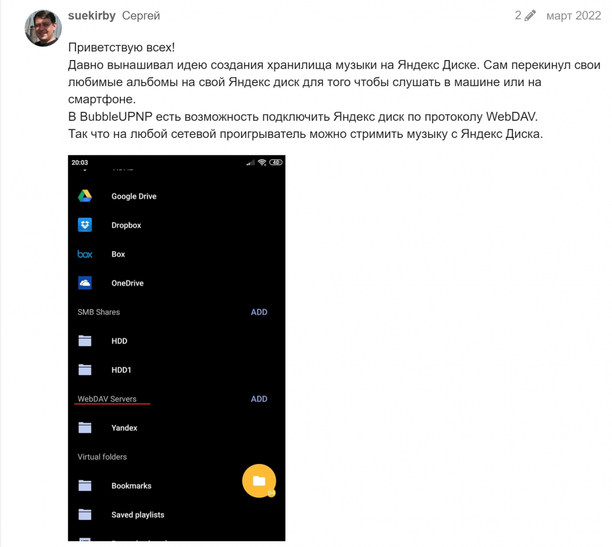

В 19.12.2023 в 06:27, PolarLight сказал:
Можно просматривать, слушать, скачивать.
Просматривать да можно. Скачать тоже. Но вот прослушать не скачивая. Поясните как это нужно сделать?
10 часов назад, Omon сказал:
Подробно расписано в соответствующей теме на DAstereo на которую я давал ссылку выше. Если Вы не зарегистрированы на DA, то данная тема для Вас закрыта. На всякий случай сделал скрины описания.
Делайте подобным образом и Вы получите доступ ко всему общему хранилищу DAstereo. Включая мой раздел Music@PolarLight.
Изменено пользователем PolarLight
