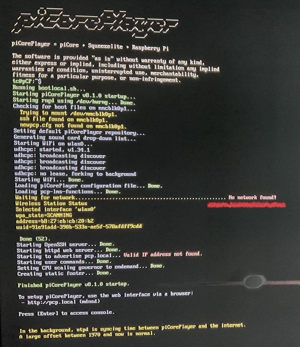

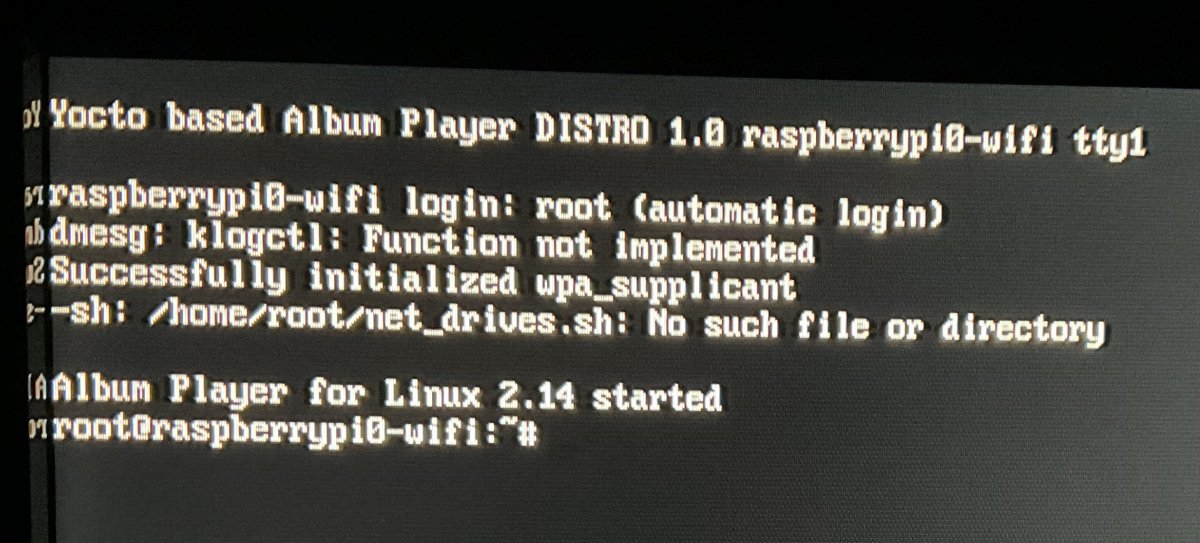

Вчера Raspberry Zero W перестала загружаться или подключаться к ви-фи с YictoAP и PicoreAP. Позавчера все было ОК.
Сегодня это все повторилось. Несколько раз пересобирал карты с этими сборками - zero в ви-фи нет.
Подключил монитор, картина такая:
PicoreAP
YoctoAP

Отваливающийся навсегда модуль вайфай в малинах - обычное дело...

13 минут назад, HOOD сказал:
Возможно, что не на всегда, но от этого не легче.
Уже не в первый раз такое, потом бубен (ну что-то делать надо), потом забить на все это до завтра.
А потом завтра все работает. Звезды, блин.
А тут второй день и не хр…, ну не работает.
Надо еще одну RPI zero купить, очень душевно играет.

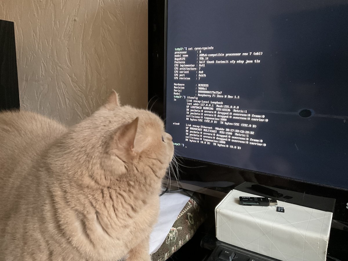

Командная строка работает, посмотрели частоту и параметры сети.
Получается, что Zero не может (почему-то) подключиться к ви-фи, соответствующие файлы радактировал в FAR и не один раз. Роутер тоже перенастраивал - не помогло.
У меня есть ви-фи USB свисток, подключил к Zero - не помогло. Можно ли через этот ви-фи адаптер подключить Zero с Yocto или picore к ви-фи?

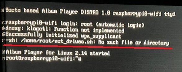

Я на мониторе не вижу, что бы Zero с Yocto перезагружалась, первоначальная загрузка доходит до этого места и больше ни чего не происходит
И еще вопрос, подчеркнутая строчка что-то означает?

Дмитрий, в Yoctoap для Zero W файловая система не расширяется при первой загрузке. Там используется фиксированный размер раздела.
Подчеркнутая строчка означает попытку запуска файла, которого пока нет, поскольку он создаётся после первых манипуляций с сетевыми дисками.
Со свистками должна работать  piCore, но проблема в том, что система считает рабочим встроенный WiFi адаптер и пытается через него подключаться.
13 часов назад, IgorA сказал:
Как это можно изменить?
Куплю ALLO ISOLATOR v.1
Это вопрос для отдельного исследования. Можно начать с отключения WiFi в config.txt,  а если это и свистки заблокирует, то продолжить поиском драйвера или firmware, которые нужны только встроенному WiFi. Если такое есть, то драйвер можно включить в “черный список” или переместить. Но не факт, что такой есть.
