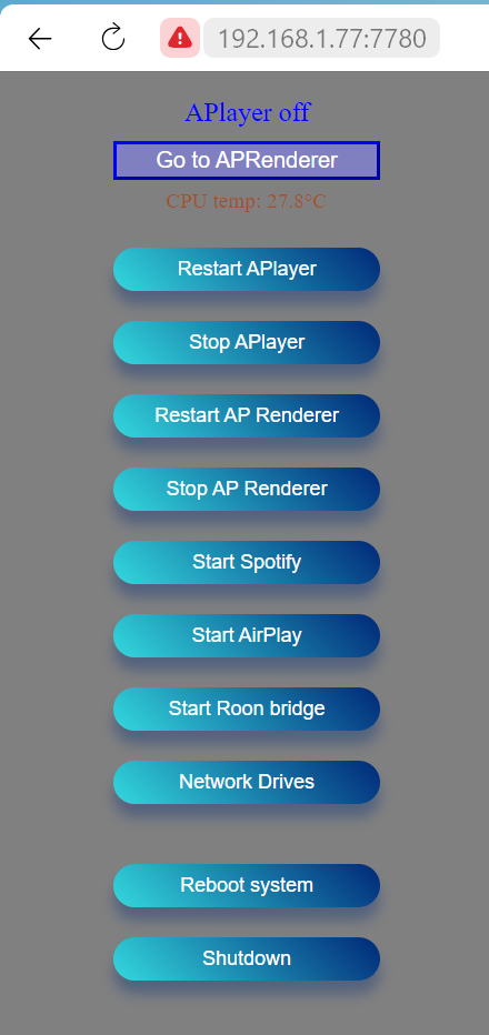

Коллеги, нужна ваша помощь! Желательно по существу вопроса.
Складывается мнение что у меня не работает добавленная в меню Yoctoap функция отображения температуры процессора. На экране постоянно такая картина.
Допускаю что это может быть связано с излишней оптимизацией BIOS (отключен контроль температуры CPU). Хотя на главном экране BIOS температура CPU и MB отображаются. Сейчас порылся в настройках BIOS своей MSI® H270I GAMING PRO AC но с ходу ничего связанного с контролем температуры CPU не нашёл. И решил обратиться за помощью к общественности.
Может кто подскажет где в BIOS MSI® расположена настройка контроля температуры CPU (если такая действительно существует). Хотя возможно моя проблема связана с чем-то другим. Буду очень признателен за полезный совет :D
С уважением, Юрий
6 часов назад, PolarLight сказал:
Юра, привет!
Как ты в BIOS MSI отключил контроль температуры CPU?
В BIOS моей МП от MSI нет такой возможности.
Если ты действительно отключил контроль температуры CPU, и поэтому, как ты предполагаешь, температура не отображается в Apmenu, то включи этот контроль и посмотри, будет ли что-то отображаться в Apmenu.
А точно установил новое APmenu?

Дима, привет!
7 часов назад, audioshock сказал:
Это  моё предположение.
Я и пишу, что не знаю как включить. Хотя вероятно я ошибаюсь насчёт BIOS.
Судя по скрину Да. Аналогичная ситуация и при загрузке с вновь подготовленной флешки.
С уважением, Юрий
14 минут назад, PolarLight сказал:
Судя по скрину Да.
Упс…
 так на скрине видно температуру - 27.8, я сослепу не разглядел днем.
Куплю ALLO ISOLATOR v.1
1 час назад, audioshock сказал:
В том-то и дело, что постоянно 27.8 Хотя по факту должна быть выше.
С уважением, Юрий
