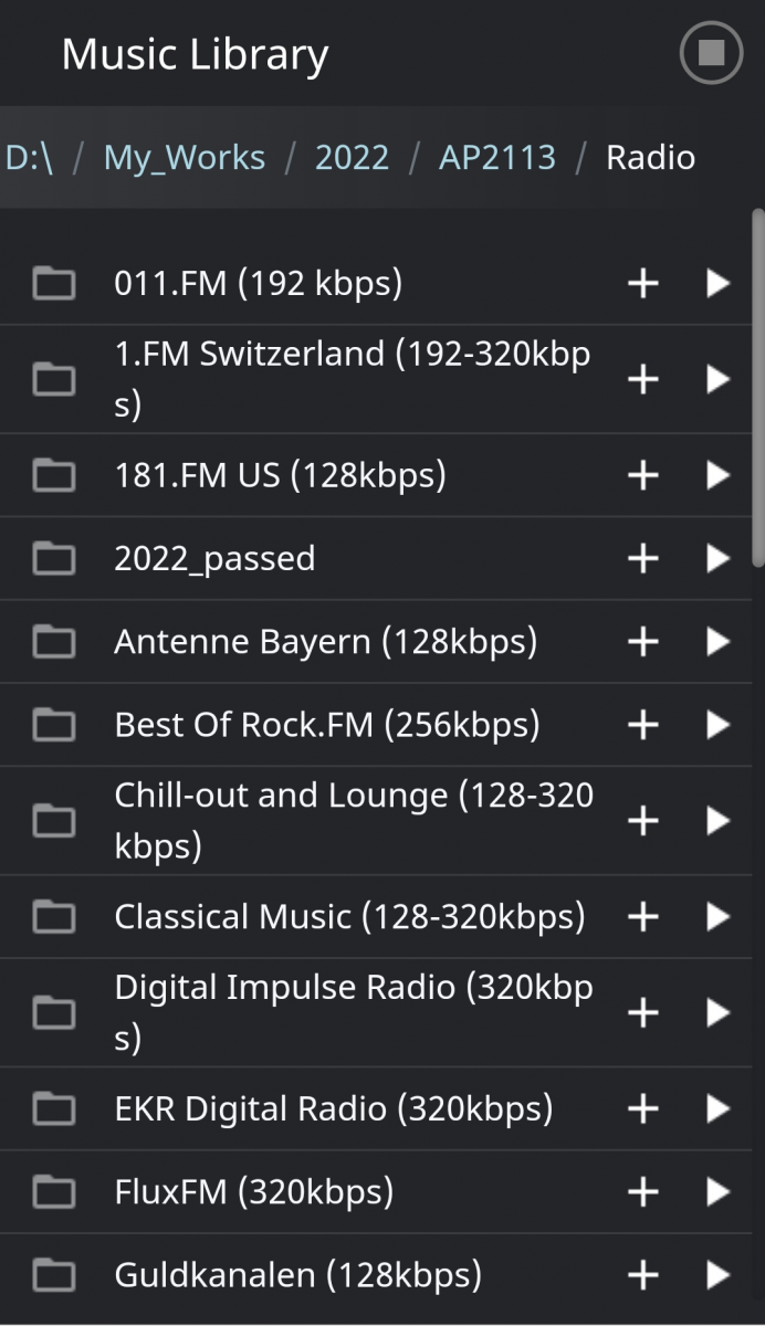

Что бы я хотел изменить, вот сейчас на компе стоит ап2веб, сам комп без монитора, клавы/мыши, через веб морду не очень удобно по папкам на хдд сёрфить. Еще есть подключение с телефона к компу через VNC, тогда запускаю плеер на весь экран и уже получше с управлением. Есть всякие проги виртуального пульта, например Unified Remote, CRC Remote, в них конечно интерфейс более выверен, но они привязаны к конкретным программам, аплеер в них нет :( Есть фубар, но мне и его интерфейс не нравится. Поиск идеала продолжается...

1 час назад, IgorA сказал:
Даже в Dimas интерфейсе не очень удобно?
Игорь, ну попробуйте сами на эти крестики понажимать на телефоне, я имею в виду в проводнике выбор нужной папки. Плейлисты тоже не то, т.к. у меня два трехтеррабайтника забиты под завязку.

Так нажимал, всё удобно. В крестики вообще нигде не надо попадать,  даже в стандартном интерфейсе, достаточно в нужную строку,
а в Dimas и крестиков нет, и строки достаточно высокие.
2 часа назад, IgorA сказал:
+++ Пожалуй я привередничаю, тоже потыкал вроде норм, дружбан у меня жалуется, уже купил по моей наводке планшетку 8" все равно жалуется, очки одевать приходится. Не обижайтесь пожалуйста Игорь :)
