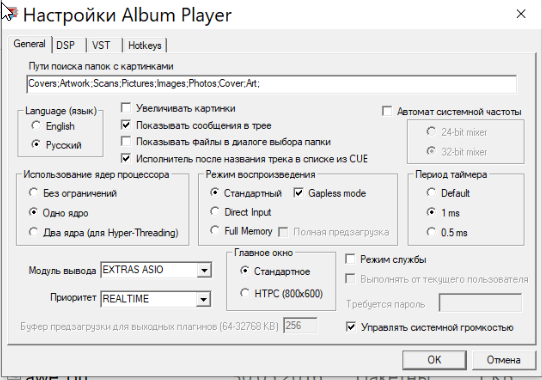

Мне не удалось победить целчки при переключениях между треками. Как в стандартном решиме вывода, так и асио. Я все включал, о чем вы писали (hold asio тоже включен). Мне интресно просто, неужели это такая нерешаемая проблема ?
RME ADI-2 DAC FS  => Sennheiser HD 800 + мониторы Focal CMS 50
Было: Schiit Jotunheim, Schiit Bifrost, Schiit Lyr, RME Babyface Pro; Vali Neoteric, Audeze LCD-2, Beterdynamic T5   (1&2Gen ), Beyerdynamic DT 1770, Denon AH-D7200, Grado PS 500, Beyerdynamic DT 880, Snorry SI-1 Mk2
essehomo
Обычно такой проблемы с настройками  плеера "из коробки" нет.  Внутри альбома автоматические переходы между треками плеер отрабатывает бесшовно.
Если это так не происходит, то, возможно, для конкретного железа надо в 2-4 раза увеличить буфер предзагрузки, который по-разному задаётся для модулей вывода Standard и EXTRAS ASIO. По  умолчанию он 256KB. Для Standard это "Буфер предзагрузки для выходных плагинов".  На скриншоте выше эта опция  внизу панели. Для EXTRAS ASIO это Preload Buffer в панели настроек ASIO.
При ручном переключении трека избежать щелчка может помочь переключение через промежуточную паузу.
При переходах между альбомами со сменой частоты дискретизации повторная инициализация ЦАПа неизбежна, и если он сам щёлкает в этой ситуации, то его не переубедить.

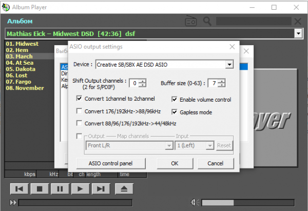

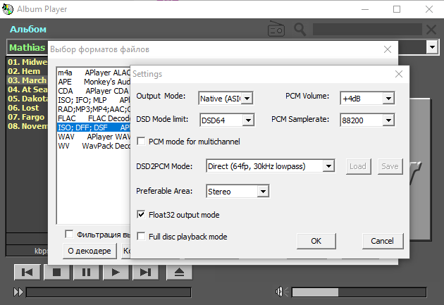

Подскажите, кому-нибудь удавалось заставить Aplayer выводить DSD на Creative AE-9?
Играет только вариант PCM. При DSD-DoP и Native (ASIO) всегда ошибка, чего бы не крутил в настройках.
О! Натыкал вариант:
Изменено пользователем MAMAY
Вариант решения
57 минут назад, MAMAY сказал:
Сам не пробовал, но там надо выбирать для DSD как устройство вывода "Creative SB/SBX AE series DSD ASIO" и выводить Native. Если не будет выводить 64-разрядная версия плеера, то попробовать 32-разрядную, поскольку некоторые драйверы ASIO бывают только в 32-разрядном варианте.
  • Спасибо 1
