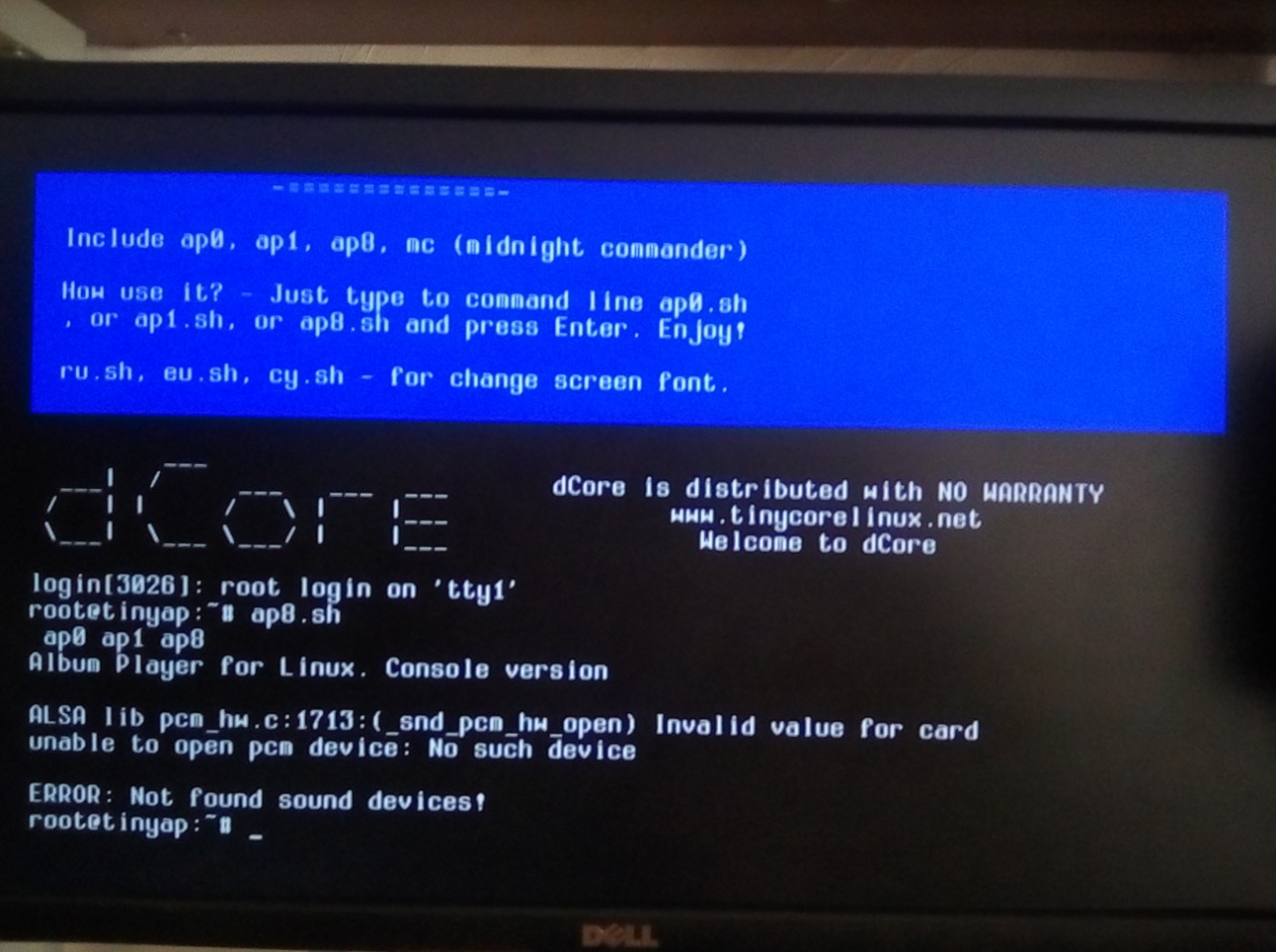

При появлении командной строки вводим имя ярлыка, жмём Enter, попадаем в выбранную версию ap.
Затем пишет ,что звуковая карта не обнаружена и зависает намертво.Может.для встроеных звуковух нужно ещё какую то команду прописать?
Либо здесь задействовано второе ядро,которое, изначально в tinyap,не подходило для моего железа?
Олег, привет! А ты не пробовал выбирать свою карту через пункт меню Card?

@pupsik2005, по умолчанию грузится ядро оптимизированное по скорости исполнения и с отключенной сетью. Попробуйте 3-й пункт загрузки dCore, он грузит официальный vmlinuzstretch64 и обновлённый официальный dCore-stretch64.gz. Также ядра можно брать с диска Игоря, они взаимозаменяемы.

Но 3-й вариант грузит официальный vmlinuzstretch64 и обновлённый официальный dCore-stretch64.gz, попробуйте его.
Тот же результат.
Мы зависли!

@pupsik2005, загружаетесь, удаляете конфигурацию ЗК: rm /etc/asound.conf, затем загружаетесь в ар, вводите card, настраиваете.
Загружаюсь,пробую зайти через МС,пишет-не найдено.(mc-Not found)

@pupsik2005, я его убрал - +20МБ однако. Можно взять с диска Игоря - /tce/sce/ mc.sce и mc.sce.md5.txt, в tce/sceboot.lst убираем диез перед mc. Сохранение настроек filetool.sh -b. Надеюсь на флешке или HDD обосновались, не на CD же, да? )))
